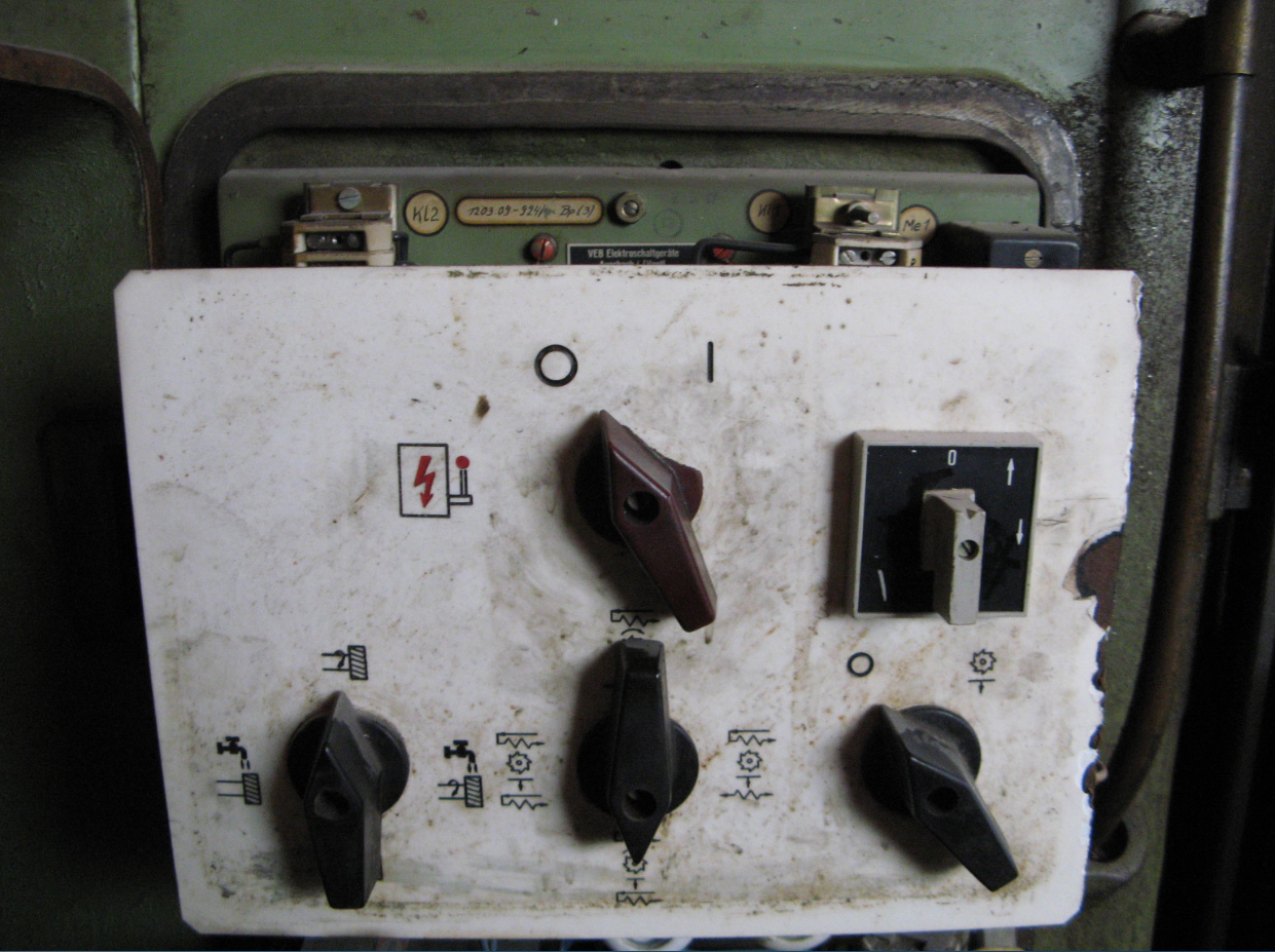

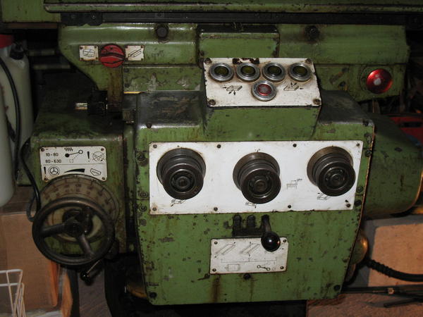

A pozna kdo tole zadevo ? zanima me kaj vsi ti šaltarji pomenijo ? kje se doliva olje za mazanje .... vsaka informacija je dobrodošla.

OdgovorNapisal/-a seba20 » 4.3.2012 23:18
še ena slikca

OdgovorNapisal/-a borisk » 5.3.2012 7:41
Tipke so za hitre/počasne strojne pomike. spodnja ročka je menjalnik za motor pomika (stroj ima skoraz zagotovo samo en motor za vse 3 osi) glede na položaj ročke lahko z gumbi vodiš mizo. (primer za levo desno: 2 tipki za levo desno in 2 za delovni pomik levo desno ki ga izklopiš z rdečo spodaj)

OdgovorNapisal/-a seba20 » 5.3.2012 9:30
borisk napisal/-a:Tipke so za hitre/počasne strojne pomike. spodnja ročka je menjalnik za motor pomika (stroj ima skoraz zagotovo samo en motor za vse 3 osi) glede na položaj ročke lahko z gumbi vodiš mizo. (primer za levo desno: 2 tipki za levo desno in 2 za delovni pomik levo desno ki ga izklopiš z rdečo spodaj)
Stroja sam nimam, ampak zelo podoben sistem je na strojih iz bivše juge...
Zdravo,
prvo ali pa drugo levo tipko se začne pomikat miza v levo. S prvo tipko se zažene vreteno, z drugo pa se vklopi hitri pomik. Problem nastane ko hočem da bi se miza ustavila in šla v desno. Tipki za v desno se sicer odzivata (slišim po kontaktorjih) ampak miza ne gre v desno. Kaj bi lahko bilo narobe ? mogoče napaka v vezavi elektro napeljave ? Možno, da je šel trafo ? Kako je glede mazanja ? Našel sem neke tipke za brizganje olja.

OdgovorNapisal/-a borisk » 5.3.2012 9:40
GUK 1P(ki ima podoben sistem) ima ročico(in za njo tudi stikalo) za zaklep mize pri protismernem rezkanju. ta lahko povzroča probleme.
V smeri gor dol deluje pomik v obe smeri?
Pred spremembo smeri prvo ustavi gibanje z rdečo tipko in potem v kontra smer...
OdgovorNapisal/-a seba20 » 5.3.2012 10:23
borisk napisal/-a:GUK 1P(ki ima podoben sistem) ima ročico(in za njo tudi stikalo) za zaklep mize pri protismernem rezkanju. ta lahko povzroča probleme.
Neko stikalo je, sam je vklopljeno. Samo četudi je vključeno ali izključeno miza ne gre v desno. Električar je mnenja, da je verjetno vezava narobe. Tak, da bomo poskušali tu kaj rešit. Ko vključiš vreteno in pomik, a je potrebno vedno naj prej izključit z rdečo tipko rezkar in potem vključit pomike za nasprotno smer ? ali lahko kar direkt z tipkami za pomik v nasprotno smer vključim pomik ? Kaka je vaša izkušnja s tem GUK1P ? je vredu zadeva ?

OdgovorNapisal/-a borisk » 5.3.2012 13:15
Z rdečo tipko izklopiš delovni pomik, ki se vključi s tipko, in ostane vključen do izklopa z rdečo tipko ali da izključi končno stikalo. izključi ga menda tudi pritisk na tipko za hitri pomik. vmes pogona rezkarja seveda ne ugašaš. tipke za hitri pomik delujejo samo tako dolgo, kot jih držiš.
V drugi osi delujejo strojni pomiki?? V vsakem primeru preglej končna stikala.

OdgovorNapisal/-a seba20 » 5.3.2012 14:26

V drugi osi tudi ne delujejo strojni pomiki po noneni osi. Končna (varnostna) stikala so vsa zunaj - če bi bila potisnjena noter ne bi deloval pomik v levo. Na mojem stroju s prvo tipko vklopim vreteno z drugo pa hiter pomik. Z rdečo tipko pa izklopim celotni stroj. Kaj pa potrebujem za vpetje rezkarja v vreteno ?

OdgovorNapisal/-a seba20 » 6.3.2012 18:34

A mogoče zna zakaj so ta stikala ?
