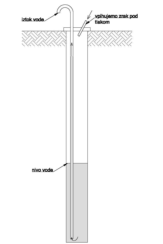

OdgovorNapisal/-a runocar » 1.8.2012 18:30
Žerjavar napisal/-a:
Prav tako odpade vstavljanje manjše cevi v omenjeno cev in črpanje s pomočjo nadtlaka - izstiskavanje
Tu nisem prepričan, da misliva isto.
Mislil sem na ta način ...
Jasno je, da je osnovna cev zaprta z vseh mogočih strani, da voda ne more nikamoz nenadzorovano uiti ...
