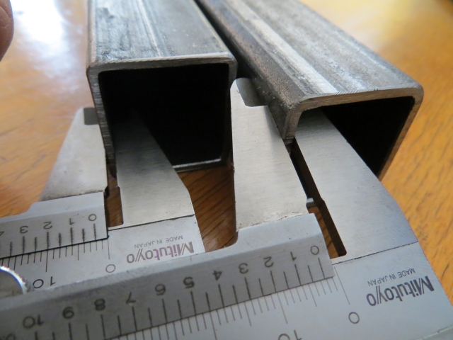

Lep pozdrav strojniki.Imam sledeč problem danes sem kupil pohištveno cev 30*30mm debelina stene 2 mm in potem sem kupil še 25*25mm debelina stene 2mm ,da bi šla v 30*30 ampak zdej to ne gre kako rešiti ta problem? Namreč naredil bi nekaj,da bi se potem kar sestavilo skupaj.

pobrusi? pomoje niti ne rabiš veliko odbrusit? 30-4=26, tista 25x25 najbrž nima tako velikega odstopanja v meri?

Kadar kupujes cevi za vstavljanje moras vedno preveriti velikost notranjega zvara na vecji cevi. Ponavadi ta povzroca tezave.

To samo s ploščato pilo podrgneš šiv (var) na notranji strani večje cevi in že lepo steče. Gre kar hitro. Poizkusi še z vrtenjem cevi okoli vzdolžne osi za 90°, ponavadi ne teče enako v vseh 4 položajih.

Imel sem enak problem, pri nakupu 30x30x2 cevi v Merkurju prejšnji teden.
Debelina stene cevi ni bila 2mm ampak 2.4mm in seveda ni šlo skupaj.
Trgovec trdi, da je 2mm tudi ob fizičnem dokazu, saj da držijo samo 2 in 3mm stene itd.. Šiv pri tej cevi (2,4mm) je bil v vogalu, pri 2mm steni pa bolj na sredini ploskve
Ni bilo druge kot reklamacija.
