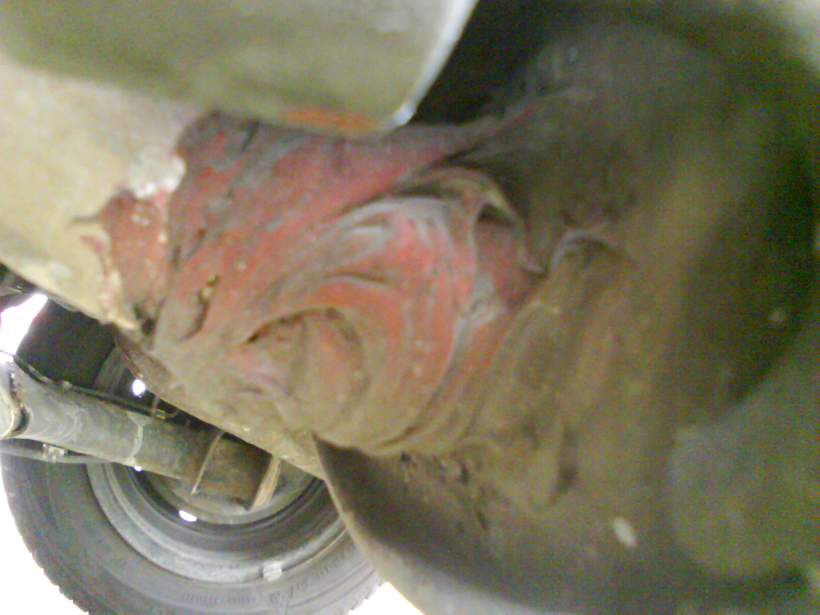

OdgovorNapisal/-a D. » 7.12.2012 19:32
Jaz sem tudi reševal z visokotemperaturnim silikonskim kitom....od lukenj pa celo spoj lonca s cevjo.
Cev je počasi popokala in na koncu je v celoti počila tik pred loncem.V cev sem vstavil košček manjše cevi tako ,da je košček gledal ven...to sem vstavil skupaj z loncem in vse zamazal z rdečim silikonskim kitom...še sedaj po dveh ali treh letih drži.

OdgovorNapisal/-a D. » 7.12.2012 19:36
Evo še sliko kako zgleda

OdgovorNapisal/-a inox » 7.12.2012 20:50
Uh to zgleda pa ko čreva sosedove povožene mačke. Pa so te na tehničnem spustili čez?

OdgovorNapisal/-a čebi » 8.12.2012 8:41
Na tehničnem je glavno da ne pušča, jaz sem tudi velikokrat poštukal z silikonom. Drži dokler ne prerjavi naprej.
