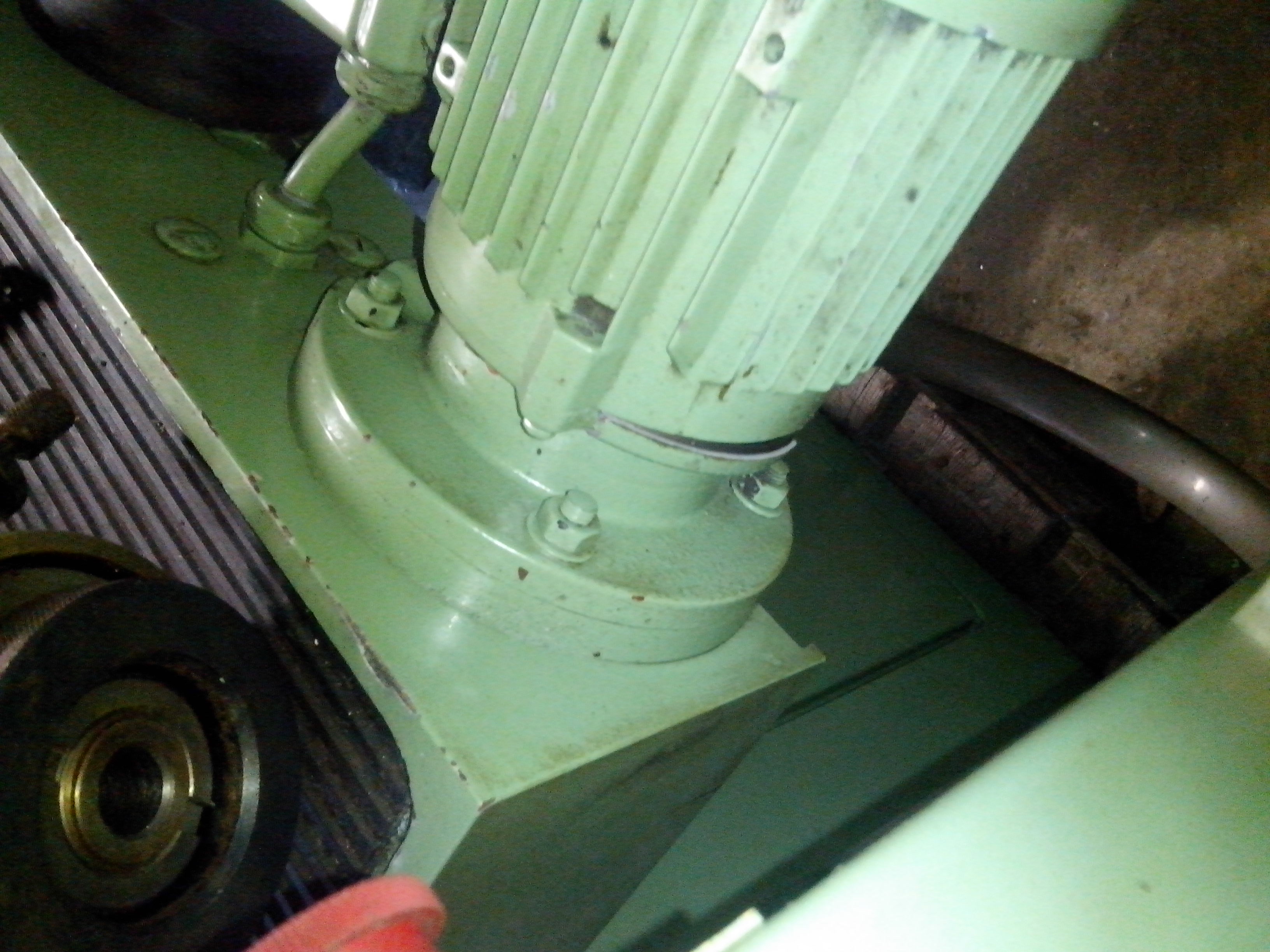

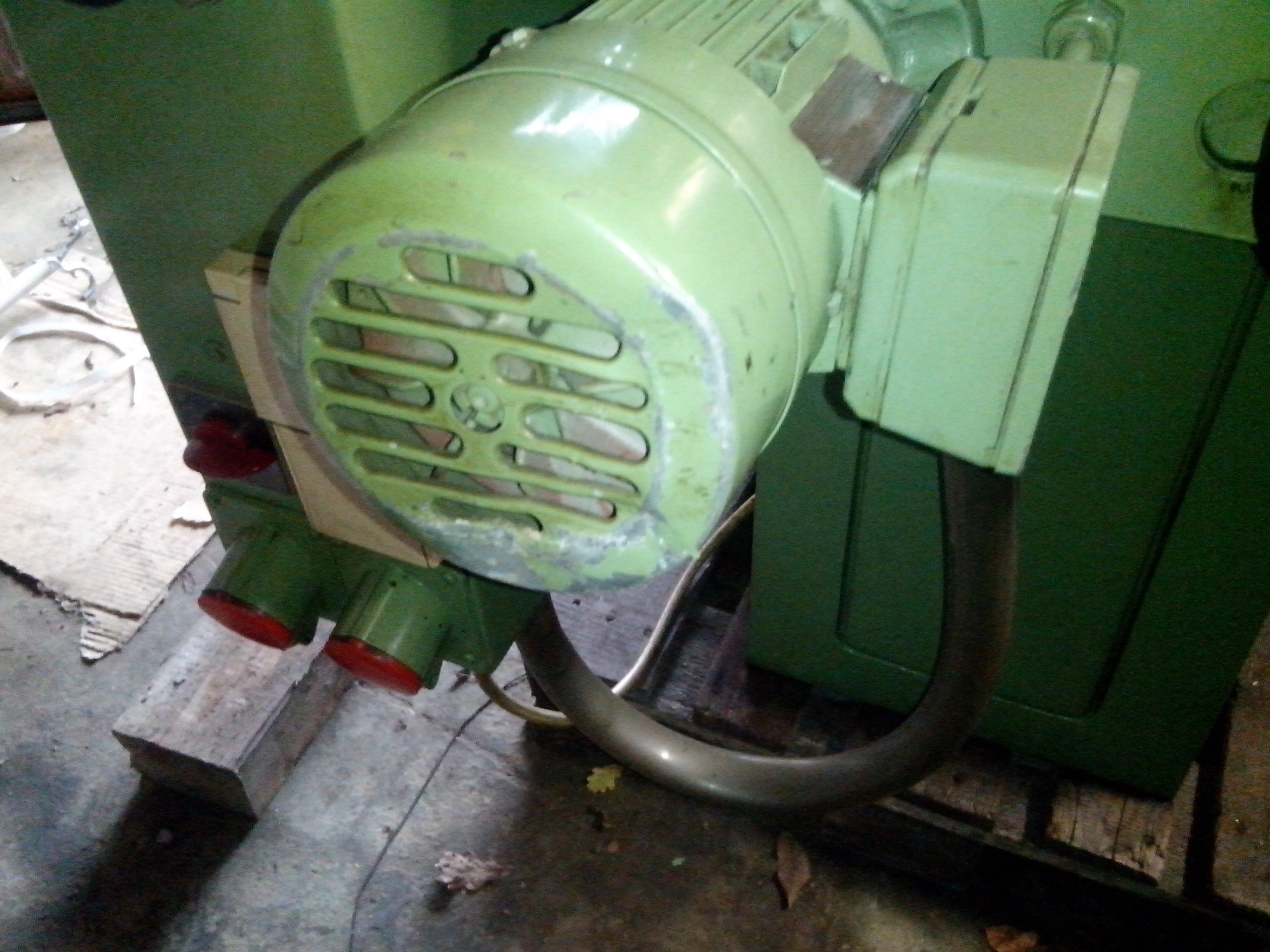

Pozdravleni
pri prevozu brusilne mašine so mi poškodovali prirobnico ter zvili os motorja ...
Kje bi se dalo dobiti ustrezen motor oz. bi se dalo dobiti ustrezno prirobnico in zamenjat rotor oz. gred ? Fi prirobnice je 140mm. A lahko pove kdo kakšne moči je motor ?

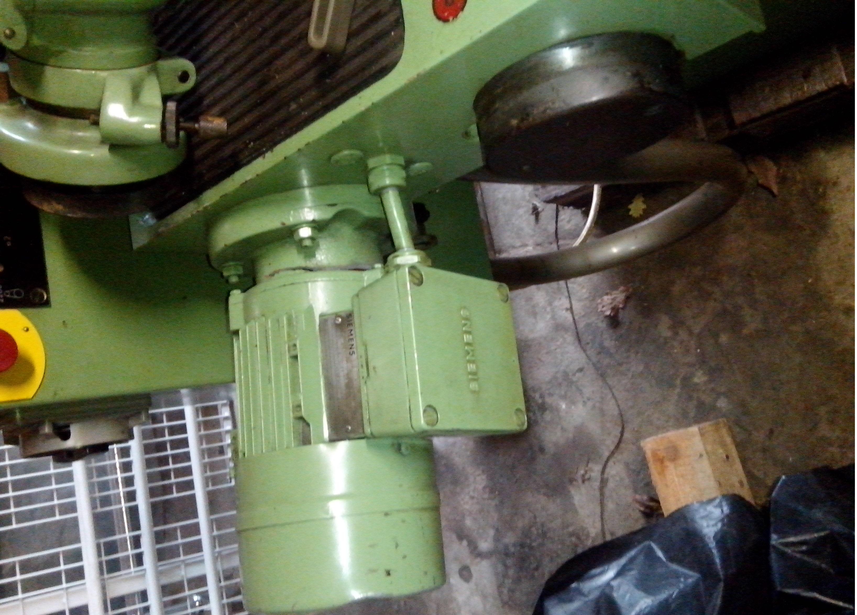

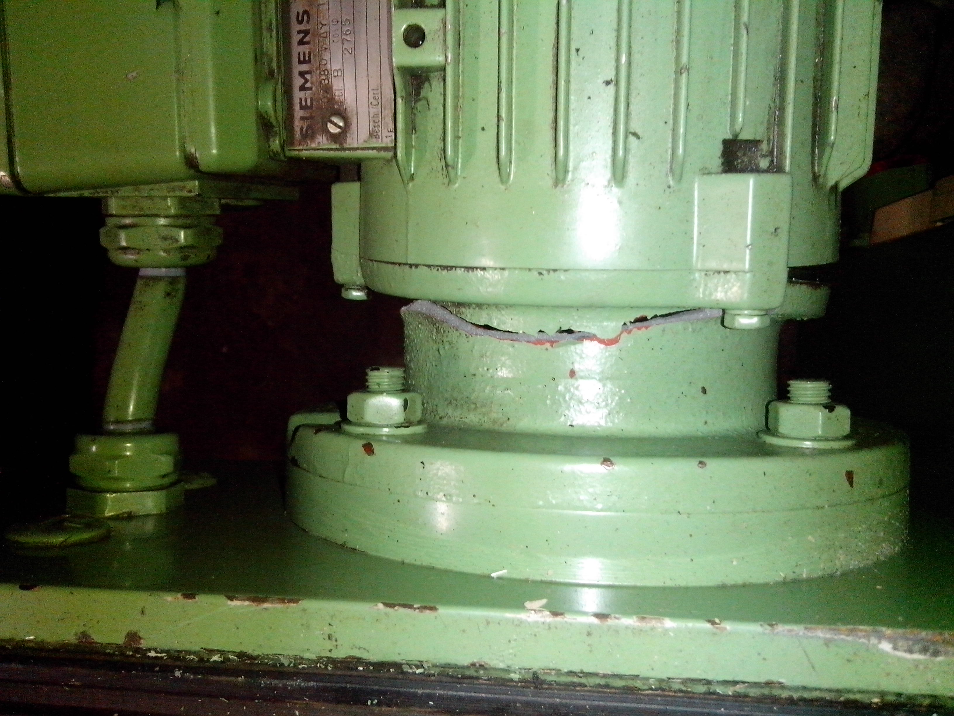

še dodatne slike

Živjo. Kar je zlomljeno ali poškodovano bo treba zamenjati. Če je to neki mali el. motor zamenjaš cel elektromotor, tisto prirobnico pa lahko kupiš, verjetno je standardna, ali pa jo daš izdelat k bližnjemu strugarju...

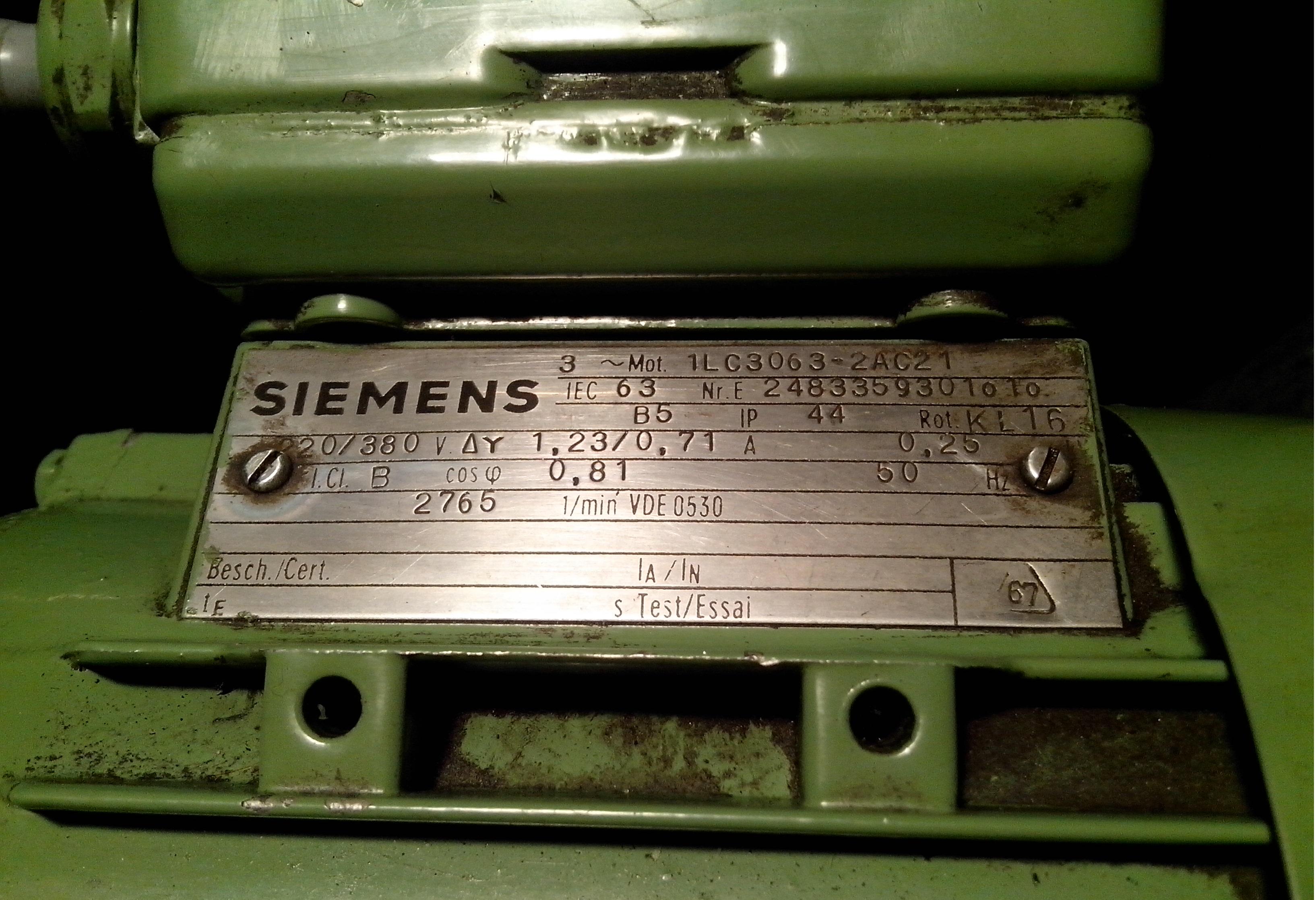

Po oznaki na tablici gre za standardni IEC trifazni (dvopolni) asinhronski elektromotor oblike IM B5 (prirobična oblika) in velikosti 63. Problem je lahko samo pri obliki gredi, ki bi lahko bila namenska, drugače mora odgovarjati vsak drug motor z isto oznako. Poleg konca gredi je potrebno paziti na izmere prirobnice (mislim, da obstajajo tri velikosti za tak tip motorja) in sicer premer sedeža ter premer delilnega kroga pritrdilnih lukenj. Zunanji premer ni toliko pomemben. Lahko pogledaš v katalogu Elektrokovine, bi znali imeti ekvivalent temu motorju.
http://www.elkomb.si/index.php?option=com_content&task=view&id=22&Itemid=99
(odpri pdf datoteko spodaj)

380 V / 0,71 A ( ? menda 220 / 1,23 A ) trikot -zvezda ; cos.fi 0,81 ;2765 obr/min
če je zvita os ,potem najbolje drug elektromotor,oziroma servis motorjev ( Siemens, če je kje tu ?) ,če ne ustreza prirobnica jo daš nekomu naredit- vpasat.

seba20 napisal/-a: A lahko pove kdo kakšne moči je motor ?
0,25kW

Nabavi nov motor. Ta je po oznaki sodeč standardni. Odmontiraj ga, na internetu poišči kakšen katalog, lahko od Siemensa, Watt motoren, . . . (pa še kakšen drugi proizvajalec)
Upaj, da gred ni namenska, prirobnico motorja, če ni standardna pa tudi narediš.

zadeva je na srečo standardna.... Cantoni motorji so v redu ? cena cca. 80 eur z ddv.
