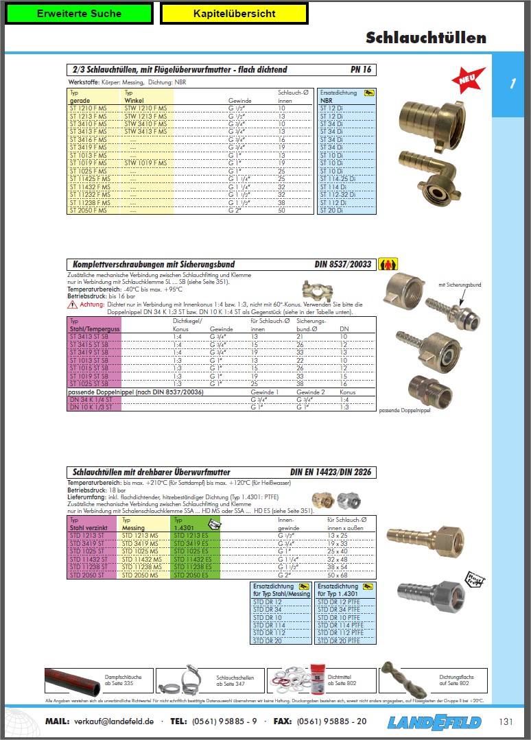

Za tako cev ti najdem samo do 1/2", cola imajo pa vsi za cevi z luknjo cca. 19mm.
edit:
oz. pri Landefeld imajo za 13 cev, će ti je ok tak sistem:
Landefeld.pdf (SECURED) - Adobe Reader.jpg (235.99 KiB) Videno 920 krat
Landefeld se lahko kupi online, ali pa Podjetje TRG, ali pa S3C. Mogoče še kdo.
