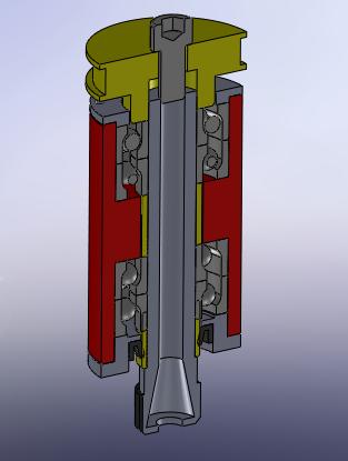

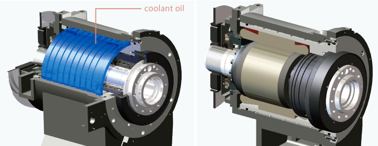

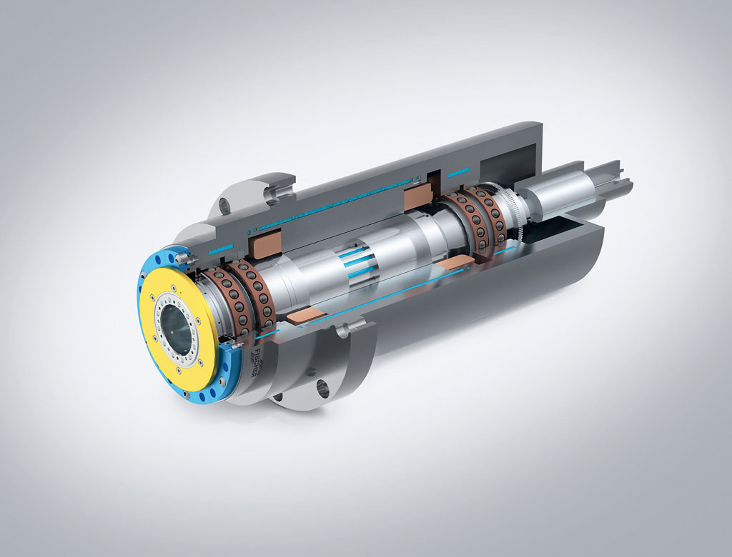

OdgovorNapisal/-a uros99 » 9.6.2015 19:08
Slike baje povedo veliko besed.
Tukaj je rotor oz. njegova gred (kar sem že na začetku omenil) hkrati tudi držalo orodja ter opravlja glavno gibanje tako je po definiciji gospodov tehnologov.

OdgovorNapisal/-a Žerjavar » 9.6.2015 19:30
M38885 napisal/-a:CNC Router je prevedeno v Slo CNC rezkalni stroj.
CNC router je prevedeno v Slo CNC rezkalec.
Gugel mi router prevede v usmerjevalec, povezovalec. To nima zveze z rezkalnim strojem, rezkalcem. Zakaj bi namesto starega domačega rezkalnega stroja uporabljal kakršno koli tujo besedo?
Najveckrat se pojem "Router" uporablja za rezkalne stroje "Gantry" konstrukcije.
Zakaj pa nebi rekel portalni rezkalni stroj?
Spindel = prevedeno v Slo "vreteno" in nic drugega.
Glede na primere vretena v SSKJ je vreteno vrteči se del, ki ni ravno valj (gred) ampak ima različne oblike in dodatke. Iz tega sklepam, da lahko gred z vpenjalom orodja (in rotorjem motorja, če je to montažna enota) imenujemo vreteno.
Tudi motor kot celota je lahko spindel.
Težko verjamem. Tudi v nemščini je Spindel vrteči se del, brez mirujočih delov. Težko si zamišlajam razvojno napreden motor brez statorja.
Slike prikazujejo vretena, pa ne le to, pri vsakem je dodano še uležajenje vretena (ohišje, ...) Še enkrat: poglej SSKJ, pa poišči primer vretena, ki je sestavljeno iz vrtečega in mirujočega dela.
