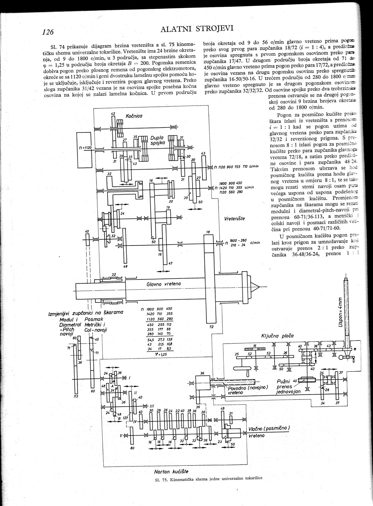

no ni ravno tako hudo za doktorat, je morda za magisterij, stopnjevanje prestav pri obdelovalnih strojih ima neke zakonitosti, stopnjevanje gre v nekem "redu", to kakšno je se da pa hitro ugotoviti
stopnjevanja so lahko po neki vrsti, če se spomnim je tudi aritmetično, pa še eno...??? rozika :o
za primer prilagam malo zelo stare teorije, ki se pa ni do danes spremenila čisto nič :lol: :
Re: stružnica izgubljene tablice za navoje
OdgovorNapisal/-a dakomat » 21.12.2016 15:49
@vili; prosim razsvetli me, iz katere literature je to? :o
LP!
OdgovorNapisal/-a vili » 21.12.2016 17:29
en RESEN strojnik brez podobne literature skoraj ne more funkcionirati, ja saj je še druge literature..., dobro saj gre tudi brez, fajn pa je, če je pri roki, v to je investiral moj pokojni foter daljnega 63 leta celo "premoženje", jaz sem kakšno desetletje starejši, resnično, dobro, bil je pač karšen je bil, ja gre pa za: thnička enciklopedija, jugosl. leksigografski zavod, zagreb 63, ni da ni...
imam samo tri zvezke do A...E...flektro...
OdgovorNapisal/-a vili » 21.12.2016 17:40
no glede rezanja navojev pa imate ali:
norton predležje
ali pa
menader preležje,
stoplnjevanje obeh pa gre po neki vrsti (je neka zakonitost, imate sliko iz enciklopedije, ali je to preveč)), pa pojma nimam po kateri, ma sem nekje založil zvezke iz srednje šole, ma jebi ga...
kakšno je stopnjevanje pa nastaviš eno pa drugo pa tretje in postaviš enačbo ni treba nič razdirat, preprosto kot fižol na lekovački način..., dobro malo moraš še meriti, pa gre...
