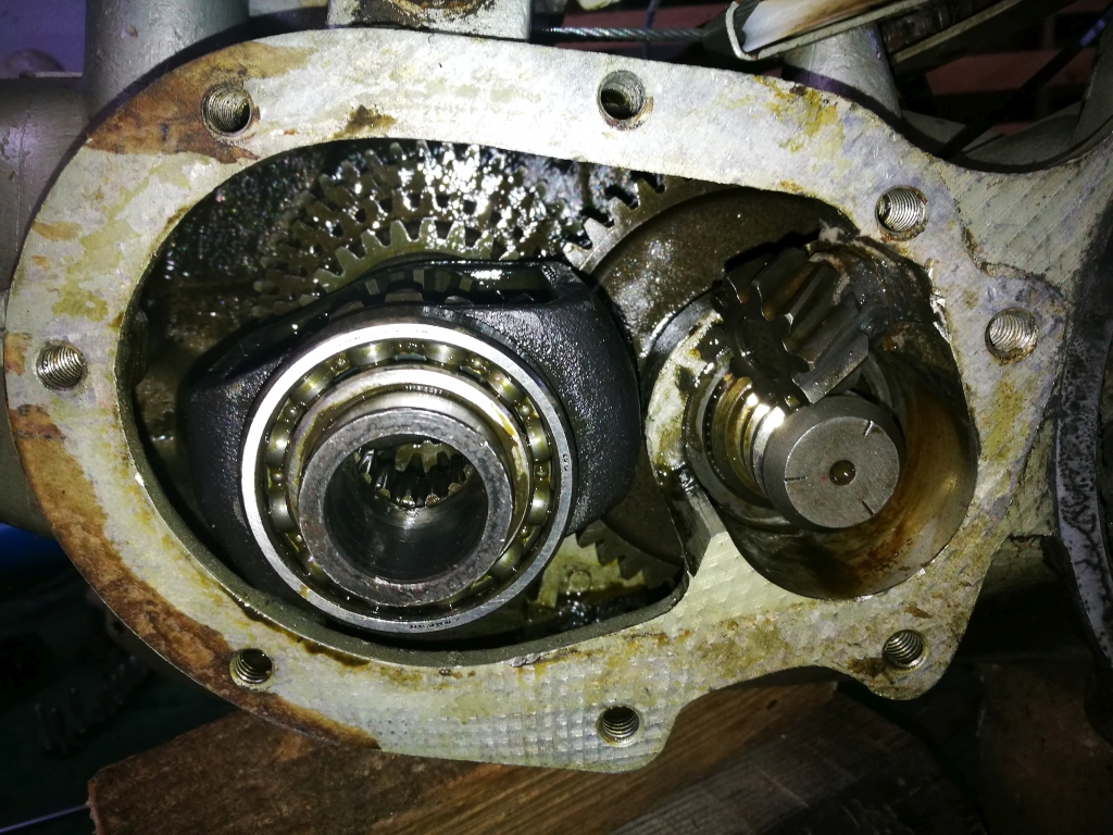

danes sem se lotil popravila. Ta osrednji del, ki je problematičen, sem vzel dol iz kosilnice. Slike spodaj.
hotel sem vzeti najprej ven diferencial ampak zgleda ne gre, menjalnik ga ovira.
Kako pa dobiti menjalnik ven pa nimam idej. Vse skupaj je zelo nedostopno. Ima kdo kaksno idejo?

Hvala. na menjalniku je sedaj menjan stift, bil je kr obrabljen, tako da bomo videli kako bo. Kar sem naredil napako pri sestavljanju da sem pozabil dat podložko pri ležaju diferenciala. torej s strani ko pride desno kolo je sistem za vklop dvokolesnega pogona in tam je glavni ležaj in zavarovan z dvema vijakoma da ne more ven. Tu vmes je bila podlozka debela nekaj mm. Je problem če to manjka?
Na sliki manjkata vijaka in podložka. Ko sem dodal še del z drugim kolesom zraven je ležaj potisnilo ven, vendar samo do vijakov, ki so misljeni kot blokada.

Podložka izničuje zračnost v smeri osi, tako da je potrebna, sicer se bo ležišče ležaja obrabilo, če ne še kaj druga.

podložko sem kupil (mogoče je malo manj debela kot original) in sem dal skupaj in kosilnica gre kot mora. hvala vsem.

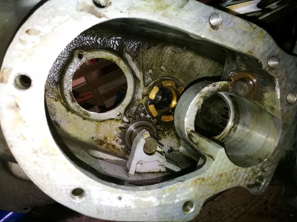

"Restavriram" BCS kosilnico, pri pregledu sem opazil problem, da občasno pri počasnem vrtenju motorne gredi samodejno "vrže" iz "nevtralne" v prestavo. Ponavadi je problem ravno obraten. Ko motor teče ni mogoče opazit problema, sam sem ga pri nastavitvah pozicije magneta in nastavitvah vžiga, ko mi je ob počasnem ročnem vrtenju občasno "prijela" prestava in se je kosilnica začela premikat :) Odločil sem se, da pogledam kakšno je tudi tukaj stanje, zato prosim za nasvete glede razstavitve menjalnika, zgleda da mora najprej ven diferencial ampak glej ga zlomka, ker ni dovolj bočnega prostora se zobniki pri izvleku zataknejo. Prilagam fotografijo.
Hvala za kakršnekoli namige.

- snami vilice za zaporo diferenciala na drugi strani ohišja, tako da bo gred diferenciala prosta
- začni z izvlekom diferencialne gredi-tukaj je problem stopnica na koncu gredi zaradi obrabe pri zadnjem zobniku, ki noče zdrsnit z gredi. Malo majanja in kakšno težje kladivo bo pomagalo
- snami zobnik na prestavni ročici (fiksiran z dvema vzmetnima zatičema)

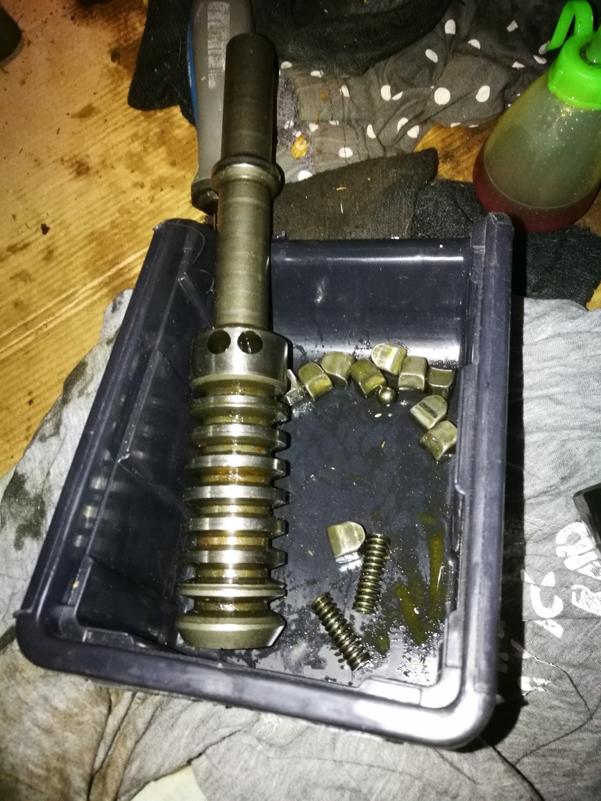

- izvleči notranji del gredi-selektor katerega premika zgoraj omenjen zobnik-PAZI NA LETEČE KROGLICE IN VZMETI, najbolje ovit v krpo
- iz notranjosti zunanje gredi poberi preostale "prestavne" zatiče
- izvleči zunanji del gredi z ležajem, pomaga kakšen udarec s plastičnim kladivom po medeninasti puši na drugi strani ohišja, skupaj z gredjo boš izbijal iz ohišja tudi igličasti ležaj-PAZI KER SE LAHKO RAZSUJE in nato pobiraš, ni pa ravno priporočljivo, da kaj ostane v notranjosti ohišja
- izvleči zobnike, ki so ostali v ohišju
SESTAVLJANJE je zelo priporočljivo, ko je ohišje na boku, zobnike zlagaš na dno (steno ohišja) in nato skoznje vstaviš že sestavljen komplet zunanje in notranje gredi.

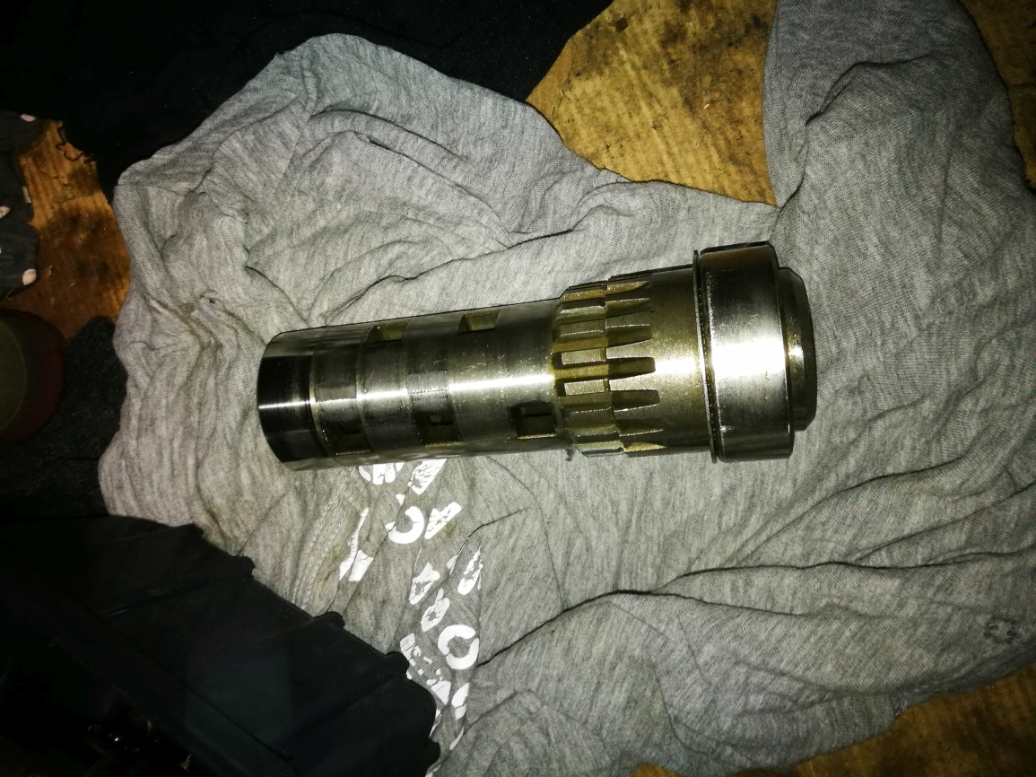

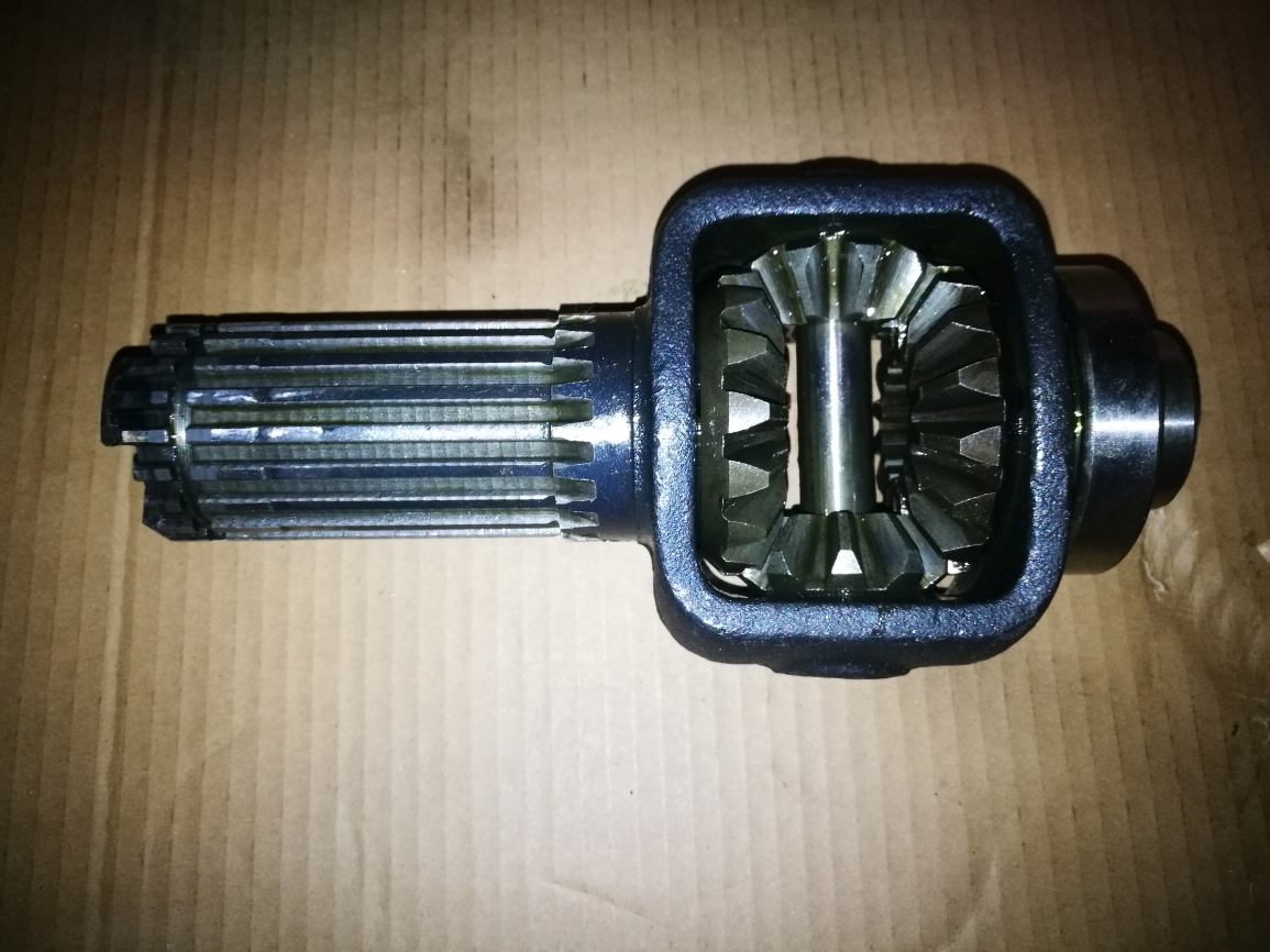

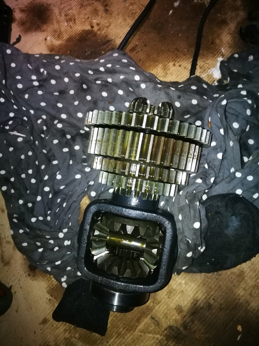

...še nekaj fotografij
