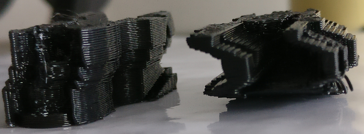

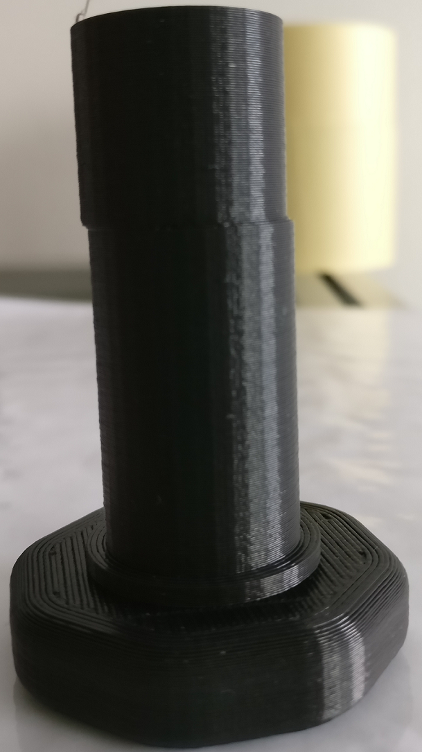

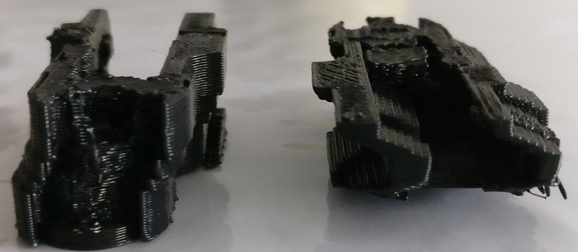

Prolagam pa še slike natisnjenih izdelkov kjer se vidi kako je prihajalo do zamikanja.

Temu se reče layer shifting:
https://www.simplify3d.com/support/prin ... salignment
http://support.3dverkstan.se/article/23 ... de#shifted
pospeški 9000 in 10000 se mi zdi da so kar visoki.
Drgač pa preglej vse to kar smo ti napisal, ker to še vedno velja.
Preglej še mehansko da se kje kaj ne zatika na vodilih, slabi ležaji,... Pa da se slučajno steklena plošča ne premika po mizici (če jo uporabljaš).
Probi ga opazovat med printanjem pa boš mogoče videl kaj se dogaja. Če se sliši kakšen zvok (brrrrr), potem koračni motorji preskakujejo.
Na slikah se sicer ne vidi, ampak se to lahko zgodi tudi, če se robovi vihajo navzgor med printanjem in se šoba zatakne.
