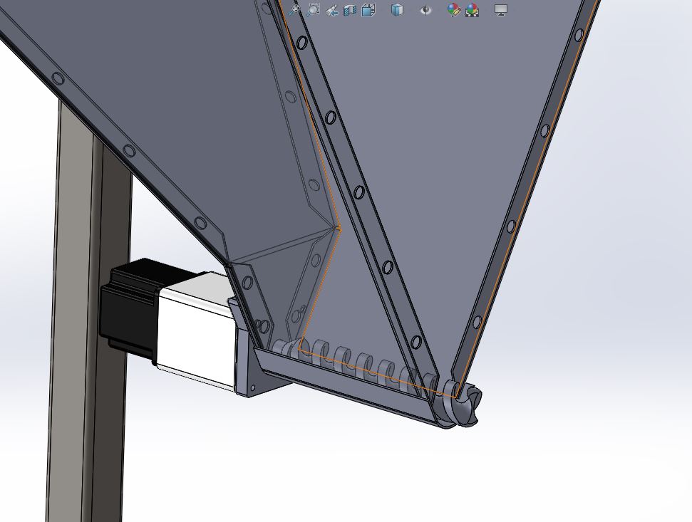

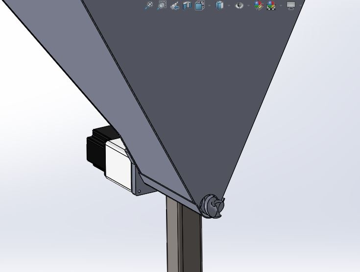

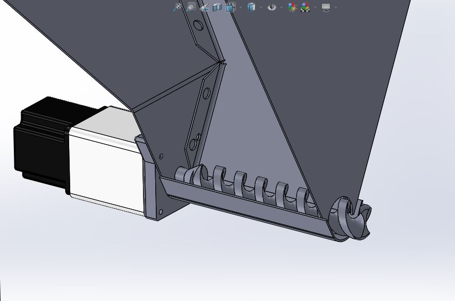

OdgovorNapisal/-a krko » 5.11.2020 18:10
Sam sem obrate določil na podlagi volumna in ne na podlagi reduktorja.
Vijak/polž bo gnan preko koračnega motorja, tako da obrati so zlahka nastavljivi elektronsko/softwersko, to ni problem.
Transportna dolžina pa je nekje 150-160 mm.
Narisano že imam v SolidWorksu. Zgleda nekako takole:
Narejen je zalogovnik, ki se na dnu zoža, tako da polž pobere vso krmo, ki je v zalogovniku.
"leva" stranica je skrita
"leva" stranica ima zmanjšano transparentnost
zaprto iz vseh smeri
(luknje v zapognjenih delih so mišljene za očesno varjenje)
Nad polžem je tako vsa masa, ki je v zalogovniku. Predvidevam, da bo polž vseskozi deloval ob polni napolnjenosti, seveda vsaj za en obrok. Mislim, da se bo potem sama krma tudi "obokala" oz. zastala. Ta problem bom reševal drugače.
Gostota krmil (koruze) je nekje 700-800 kg/m3
Zakaj pa je pomembna tudi smer? Milim da v vsakem primeru bo sila delovala oz bo polž silil proti koračnem motorju. Smer meni ni pomembna smer, saj jo zlahka obrnem na motorju.
Torej:
-uporabljen bo koračni motor
-obrati so nastavljivi (0 do recimo 300 rpm-1)
-smer meni ni važna, saj se zlahka obrne na motorju -> torej kar je lažje za dobavo/izdelavo polža
krko
