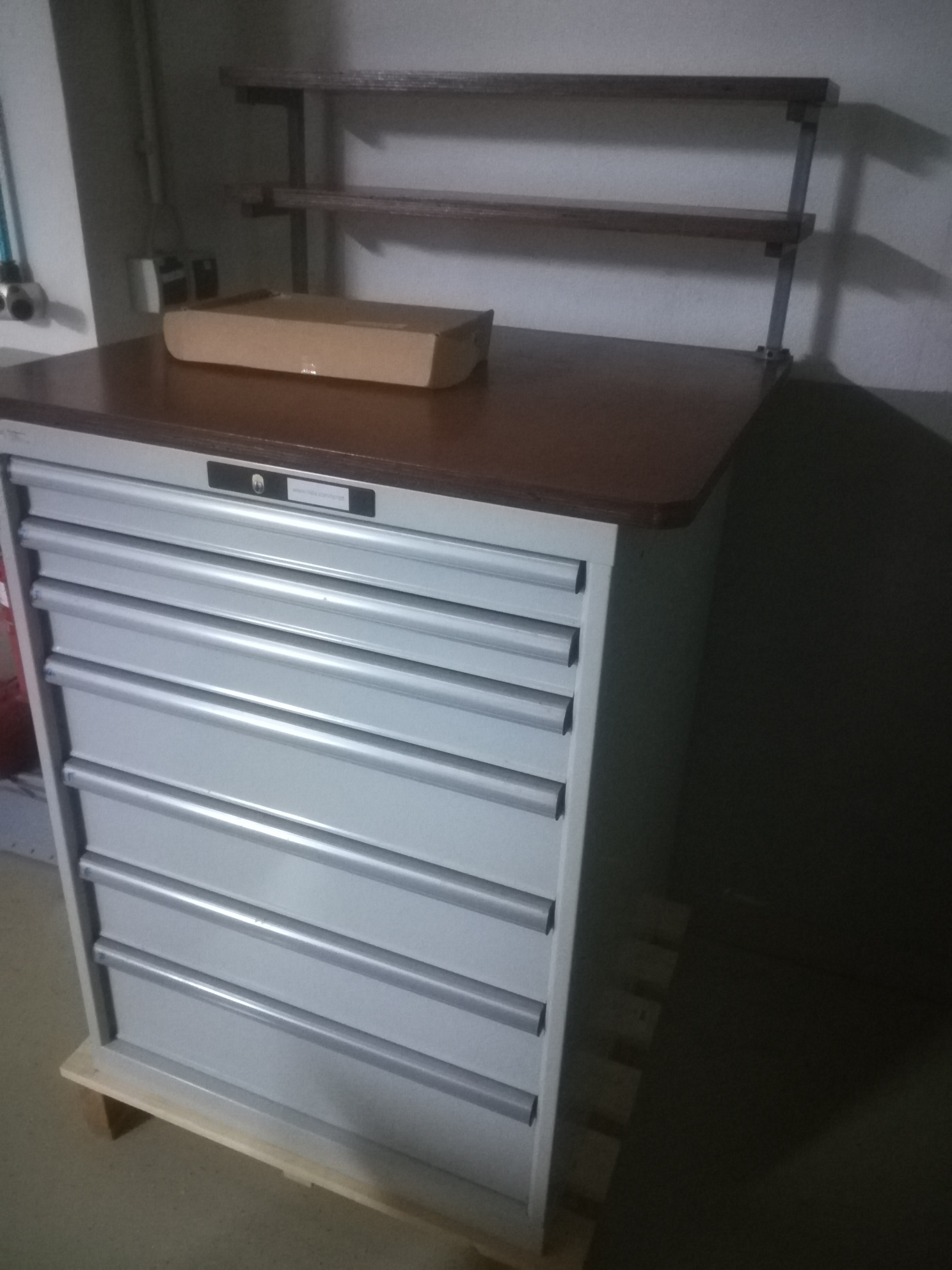

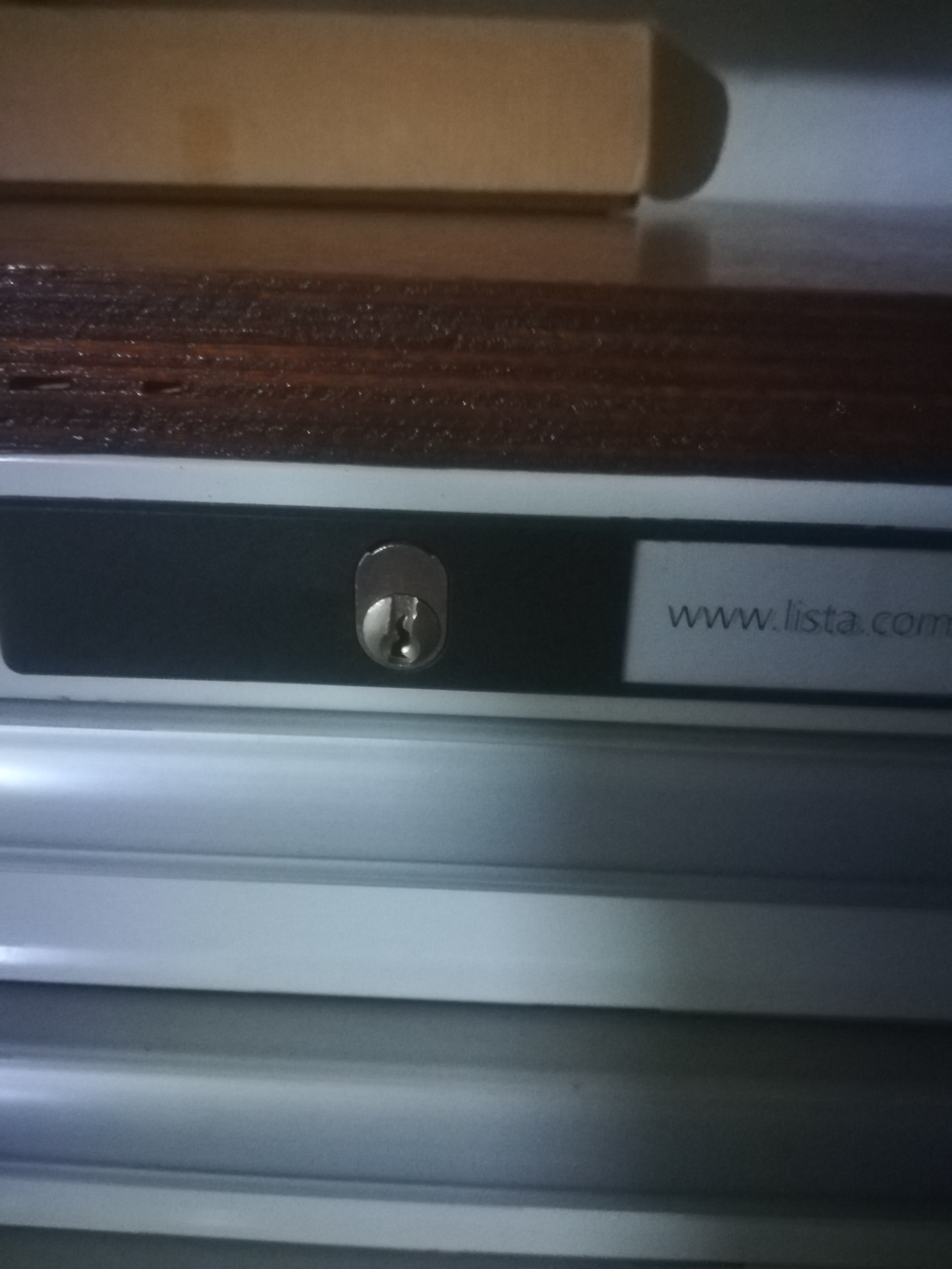

Doma imam predalnik z orodjem, ki ga ne morem odpreti, ker je zaklenjen. Zagotovo ga nisem zaklenil z ključem in ključ kam odložil.
Predvidevam da je ključ v zgornjem predalu. Po moje sem zaprl predal in se je zaklenil. Očitno ima to možnost.
Zanima me ali je kakšna možnost ga odpreti brez uničenja ključavnice?
Imam pa še enega modre barve za katerega imam ključ. Ta ključ gre tudi v ključavnico od predalnika bele barve vendar jo ne odklene. Zanima me ali je možno na osnovi tega ključa narediti univerzalni ključ?
lp, masinist

če bi bil 100%, da je ključ v prvem predalu prideš lahko z vrha v predal. Drugač pa rabiš strokovljaka iz podzemlja.

Če se ne motim, imajo Lista omare z zadje strani pločevino zapeto na malih ušesih ki so zakrivljeni v konstrukcijo.
Poizkusi z izvijačem poravnati ušesa in snemi dol pločevino. Nato imaš po celotni višini kvadratno palico katero obrneš za 45 stopinj in se ti bodo vsi predali odprli. Poberi vse predale ven, polozi pločevino nazaj in zakrivi ušesa..

Zadaj na sredini 5 cm pod vrhom izreži luknjo 3x3 cm in skozi njo primi okroglo štango ki jo vidiš,jo zasukaj s kleščami,predali se odklenejo,nato zavariš luknjo nazaj,tako sem rešil jaz pred leti,upam da je omara ista
