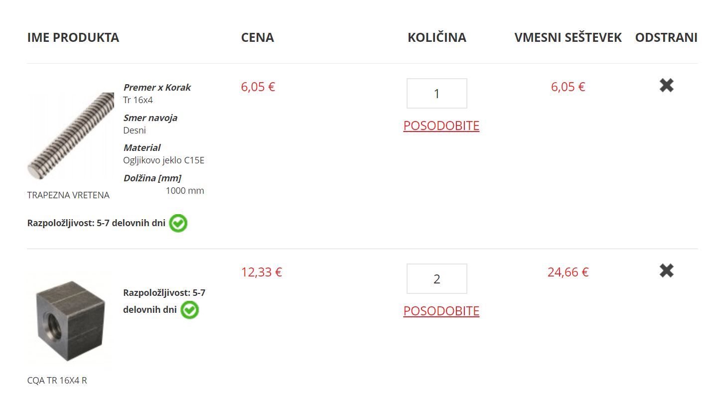

OdgovorNapisal/-a fikus_ » 11.6.2019 9:37
Prvi link iz Gugla:
https://www.tuli.si/checkout/cart/
oz. če povezava ne dela:
Zajeta slika.JPG (70.11 KiB) Videno 2002 krat
Re: Navojno vreteno dimenzije
Imaš pa še npr. Haberkorn, . . . .
Za dokončanje pa poiščeš kakšnega strugarja, na jekleno Tr matico direktno privariš čepe ob straneh, ali matici, vijaka, . . . za pritrditev.
