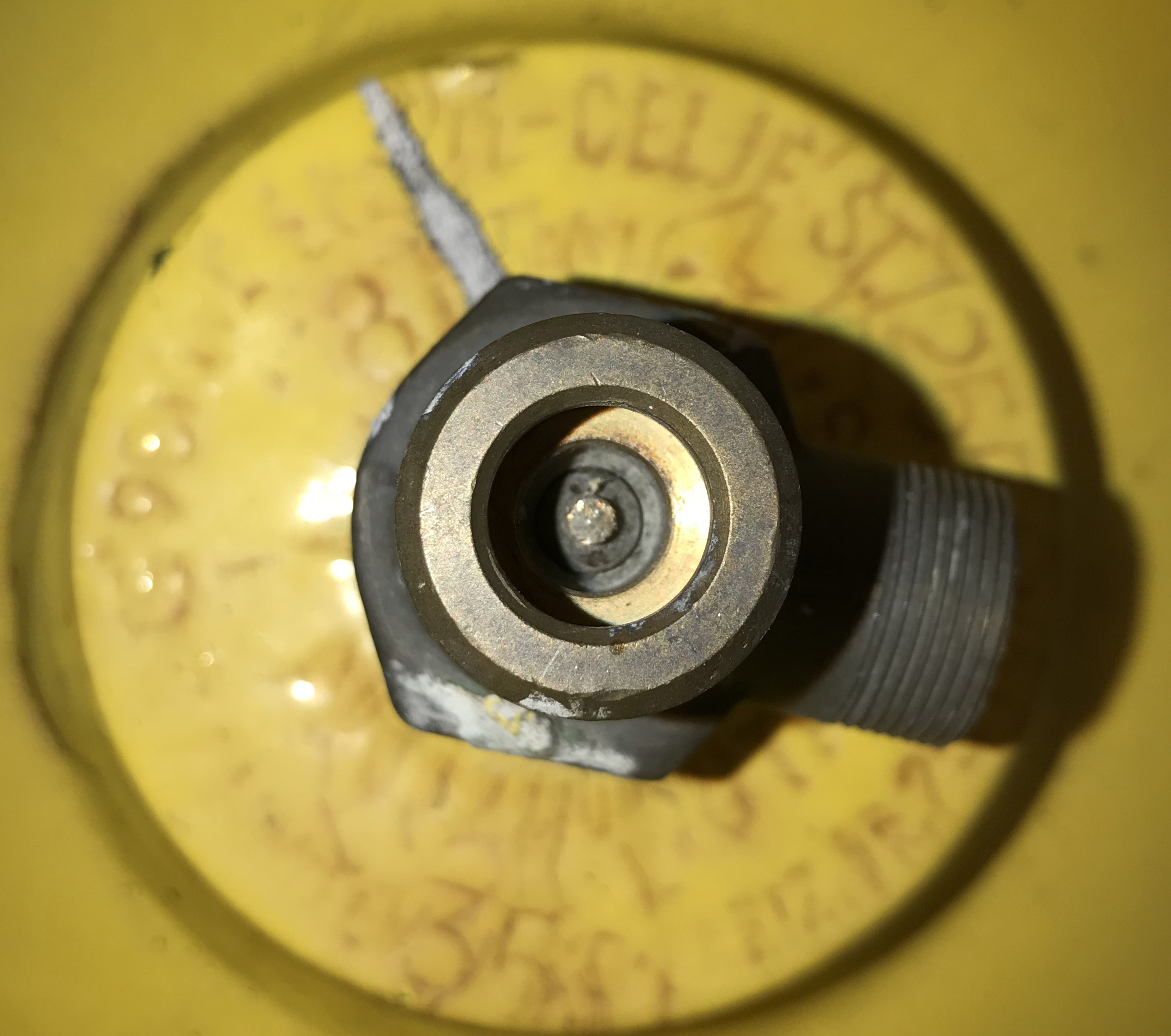

Pozdravljeni, Rabil bi razrezat plinkso jeklenko (propan) ki naj bi bila prazna, če je res ne vem ker je ventil zlomljen oz nekaj manjka, tako da bom zgleda počasi odvil ta komplet ventil dol z jeklenke, not natočil vodo do vrha in pustil par dni, ter potem zamenjal vodo in z flekserico odrazal kar rabim.
Je to varno ali ne ?

Nikakor ni varno odvijati ventil dokler je pritisk v jeklenki... pa tudi če to delaš počasi !!! Navoj je koničen in bo v trenutku ventil odletel... boh ve kam.. !!! :roll:
Če jeklenko daš v zmrzovalno skrinjo n -25 st.C za nekaj časa bo pritisk vsekakor manjši in tveganje bo tudi manjše v primeru da v jeklenki ni popolnoma nič tekočine... nevarnost da te leteči ventil ubije (ali pa koga drugega) pa še vedno obstaja.
Če pa ob guncanju jeklenke čutiš da je v njej nekaj tekočine se nikakor ne hecaj s tem !!!
Vrelišče propana cca -42 st.C !!!
Vrelišče butana cca 0 st.C

Hvala za koristne informacije, problem da jo dam zmrznit je ta ker je to 35 litrška jeklenka, cca 120 cm visoka, edin če bi nekako našel ta del kje ki manjka, ker kakor vidim je tisti kos ki ga vrtiš nekako verjetno navijačen gor, pa ga je nekdo snel.
Ni čutit da bi še kaj bilo notri če jo prmikam.

Klical in dobil prodajalca ki mi je prodal zadevo, pravi in se je izkazalo da ne naklada, da je bomba dejansko prazna, ventil manjka zaradi tega ker je to neka hitra spojka kot na cevi od kompresorja za šravfarco recimo, če pritisnem z izvijaćem na ta PIN melo pihne ven, ne smrdi po plinu, ampak ker je zadeva stala na soncu dan dva verjetno še nabere malo pritiska, uglavnem povsem varno lahko odvijačim glavni ventil, nakar bom natočil notri VODO in pistil kak dan, kasneje pri bombi polni vode začel rezat, Mislm da bom preživel brez problema.
