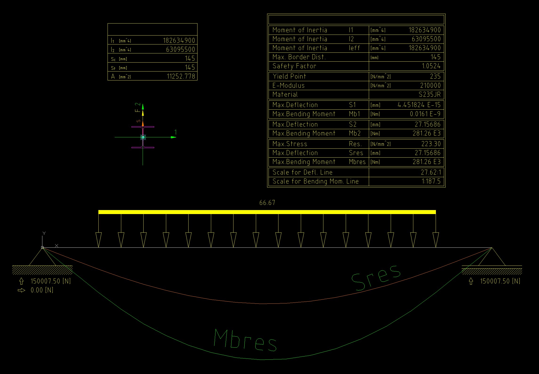

OdgovorNapisal/-a fikus_ » 12.9.2019 7:36
Jaz sem dobil ~27 mm povesa na sredini.
HEA profili so bolj namenjeni za stebre kot pa ležeče nosilce, poleg tega moraš pri I profilih pazit še na prevrnitev!
HEA 300 30 t.jpg (379.59 KiB) Videno 1537 krat

OdgovorNapisal/-a fikus_ » 12.9.2019 8:51
Grega, na osnovi česa si ti poenostavil, da je to točkovna obremenitev?
Zato si izračunal visoke nap. v mat.! (Sicer tudi moj preračun pokaže previsoke nap. v mat. za praktično uporabo).

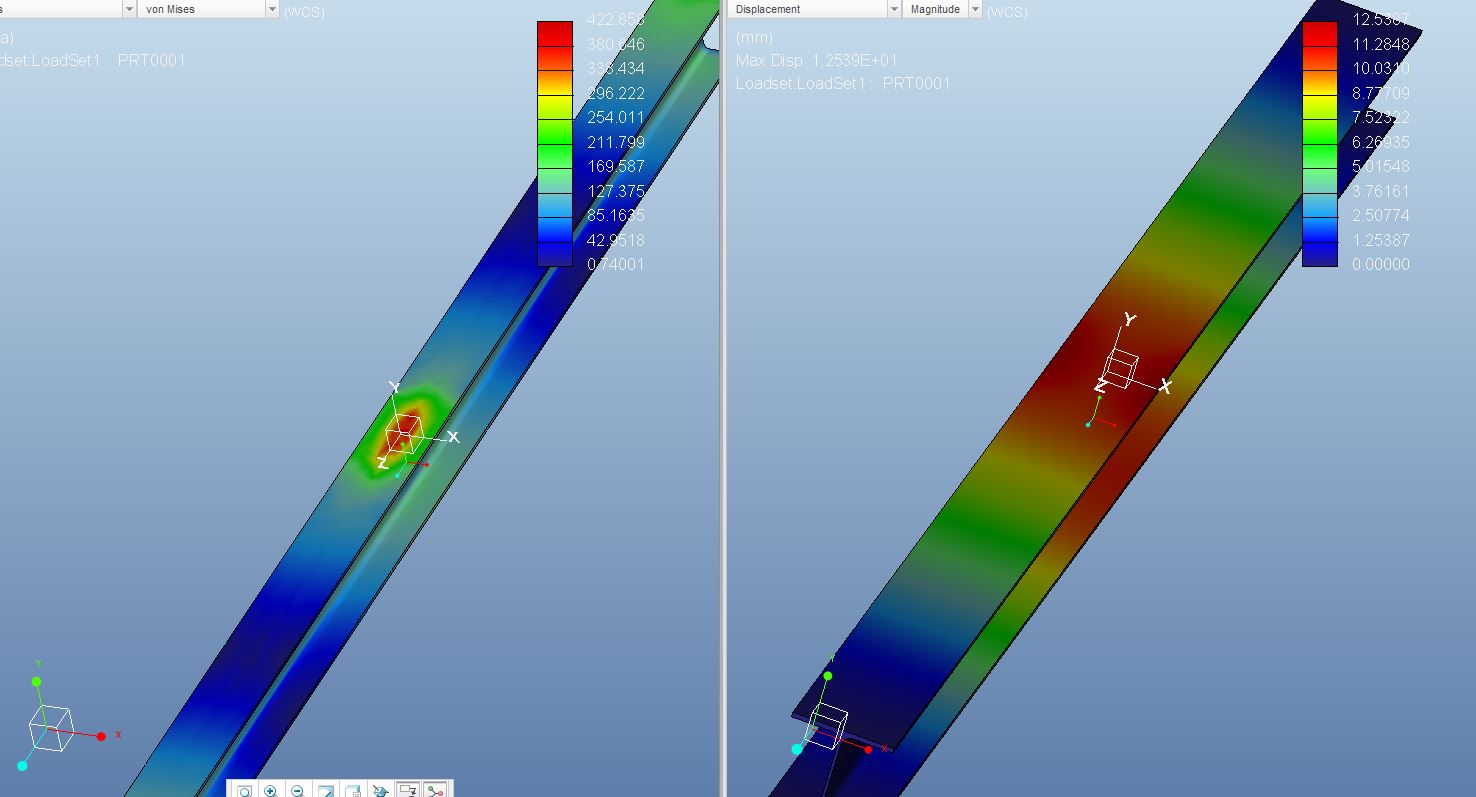

Re: deformacije profila
OdgovorNapisal/-a vili » 12.9.2019 9:08
meni vrže tole:
OdgovorNapisal/-a vili » 12.9.2019 9:11
meni vrže tole:
ni pa vseeno kako je nosilec vpet..., kaj vem...??? :o :o, na konceh je vpeto na čelni ploskvi, če dam pa na spodnje robove - členkasto je pa groza..., napetosti v nebesa, poves pa okoli 25 mm...

OdgovorNapisal/-a Sajko993 » 12.9.2019 9:57
vili napisal/-a:meni vrže tole:
Smem vprašati kateri program uporabljaš za take zadeve ?
OdgovorNapisal/-a vili » 12.9.2019 10:14
seveda smeš..., proe..
no podpori sta še fiksni kar zagotovo ni realno, ne vemo pa kakšno je realno vpetje, se vidi, da se v podporah pojavijo - povečajo napetosti, če bi dal pomični bi bilo drugače..., pa se mi ne ljubi... :D :D
OdgovorNapisal/-a matejk1234 » 12.9.2019 10:37
Zakaj pa točkovna, saj površina spet ni tako majhna.
Vili, a tole na slikah je vpeto na čelnih ploskvah(rezultat pa je približno 12)?
OdgovorNapisal/-a vili » 12.9.2019 11:15
ja vpeto je na čelne ploskve, če gre pa za konsrtukcijo, bo pa najbolj realno, da preveriš ves sestav..., če bo 300 premalo boš dal pa večjega...??? ali pa zamenjaš tip profila...
ja obtežba je "skoraj" točkovna glede na dolžino...
OdgovorNapisal/-a fikus_ » 12.9.2019 13:24
Ok. Moja napaka, sem se enkrat prebral. Jaz sem računal na razdalji 4500 namesto 450 mm!
