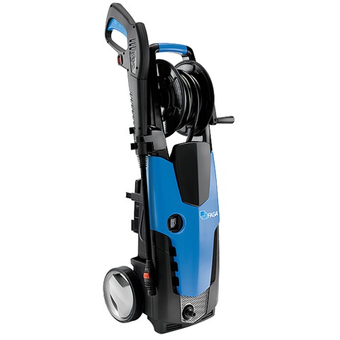

Ali uporabljaš "vodni meh namesto cilindra?
Potem bi mogoče lahko uporabil zračno vzmetenje od kakšnega tovornjaka
https://www.orodje-za-avtomehanike.si/u ... 3ea9f9.jpg
Namesto zraka voda iz Tlačnega Čistilca (najprej polniš iz pipe, potem iz TČ)
https://s3.eu-central-1.amazonaws.com/c ... FJgJ1jg0fq
POZOR! OBVEZNO VARNOSTNI VENTIL, DA TI NE BO RAZNESLO MEHA!
