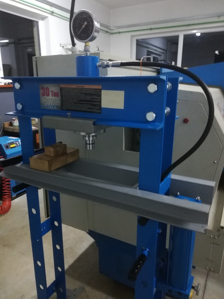

Na ročni hidr. delavniški stiskalnici sem dal na servis zamenjati tesnilo na cilindru, ker je puščalo.
Včeraj sem nazaj zmontiral in natočil novo hidr.olje 68 in se je pojavil problem, ki ga prej ni bilo.
Ven gre batnica normalno, nazaj pa gre pulzirajoče in tudi ne gre do konca. Vstavi se cca 30mm pred končno lego in tam ostane. Zgleda da vzmet nima dovolj sile da bi potegnila nazaj.
Razmišljam o naslednjih vzrokih:
- preveč viskozno olje
- pretrdo ali pa nepravilne velikosti novo tesnilo
Kako naj ugotovim kaj je vzrok?
lp, masinist

Še slika preše.

Novo tesnilo je bolj prednapeto in zato večje trenje. Pri novi cilindrih je lahko sila trenja pri nekem tlaku celo do 10% sile cil. pri tem tlaku. Odvisno od vrste tesnil.
Če boš imel potrpljenje, se tesnilo po nekaj dneh lahko posede in bo trenje manjše. Ali bo dovolj ???!!!

Pa tudi olje bi zamenjal za VG46, se bo sigurno boljše obneslo. :wink:

Trenutno ne rabim preše, tako da lahko počakam nekaj dni, da se tesnilo "posede".
Glede izbire olja je pa tako:
Preša je kitajska in na servisu so mi rekli, da je cilinder znotraj precej hrapav. Olje je puščal od samega začetka. Zato sem izbral olje68, da je manjša možnost puščanja. Na starem tesnilu ni bilo videti poškodb. Trenutno ne pušča.

OdgovorNapisal/-a fikus_ » 1.10.2019 15:38
Z bolj gostim oljem nisi kaj pridobil na tesnjenju, samo cilinder gre počasneje nazaj. Kot si napisal, kvaliteta površine je slabša, kar pomeni da se olje na batnici prenese na zunanjo stran in tam posnemalec posname nekaj oljnega filma, kar se pokaže kot puščanje. Veliko ne boš mogel storiti. Najenostavneje da okrog batnice ovijes kakšno krpo.
V glavnem po sistemu ruske kontrole olja, ko je mastno je olja dovolj, sicer ga je premalo oz. ga zmanjka.

HD 68 se uporablja v strojih, kjer se olje zelo greje (bagri), da pri višji temperaturi ni preredko. Za normalne zadeve HD46, za reči, ki delajo pozimi zunaj, na nizkih temperaturah (posipalci za sol, plugi..)pa HD 22 ali pa ATF olje.
