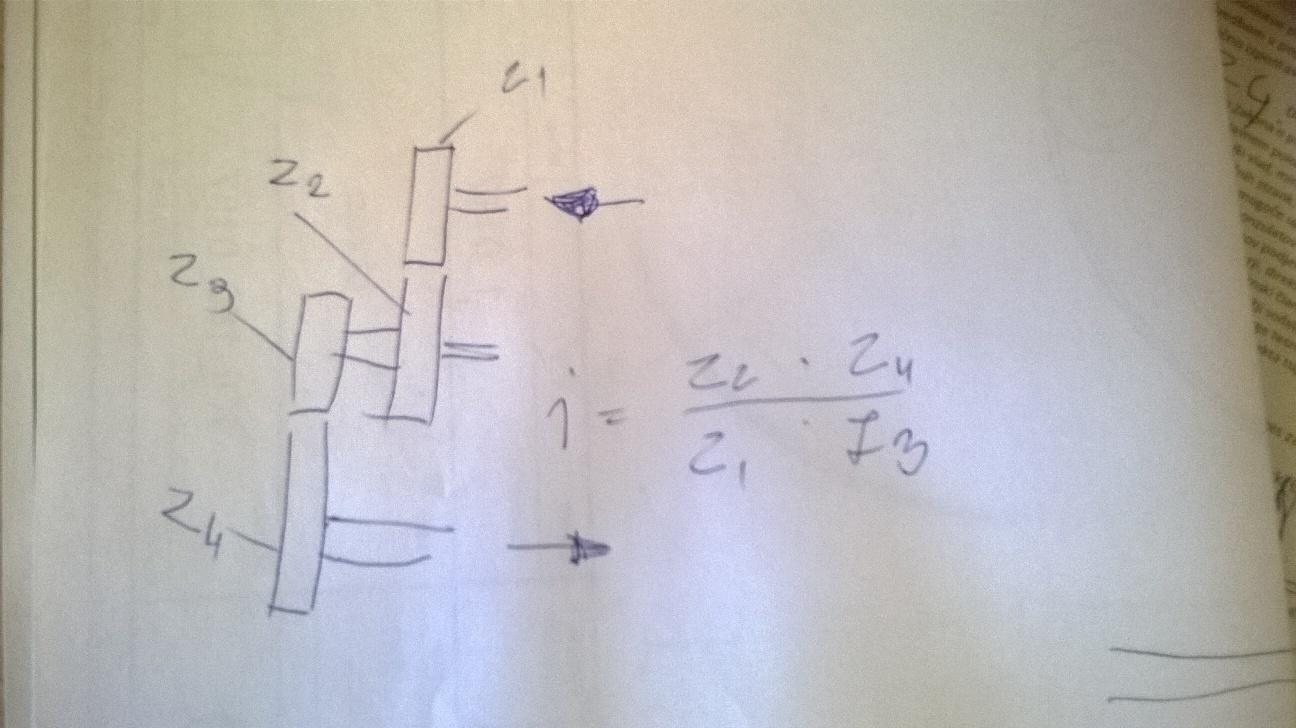

za metrični navoj moraš na "škarjah" nastaviti vmesni zobnik 127 (navojno vreteno je colsko) in na isto pušo pripadajočega po tabeli 100, ki bo ubiral z zobnikom na gredi podajalnega predležja, ta 127, še enkrat pretvarja cole v mm ali obratno...
se pa škarje prercunajo tako nekako, če se še prav spomnim...:
