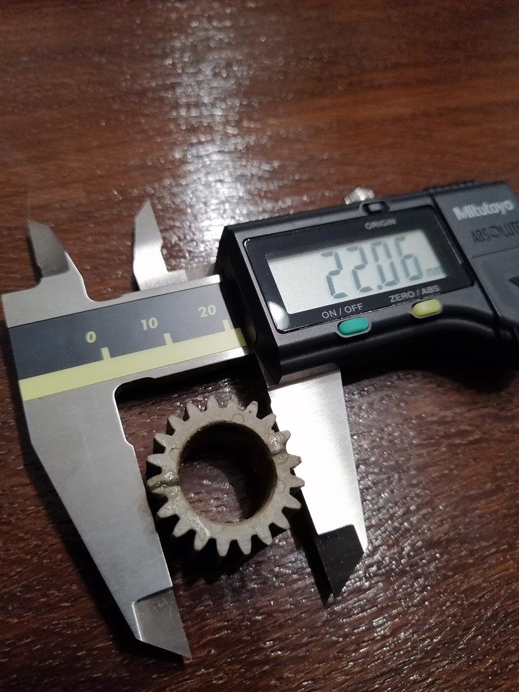

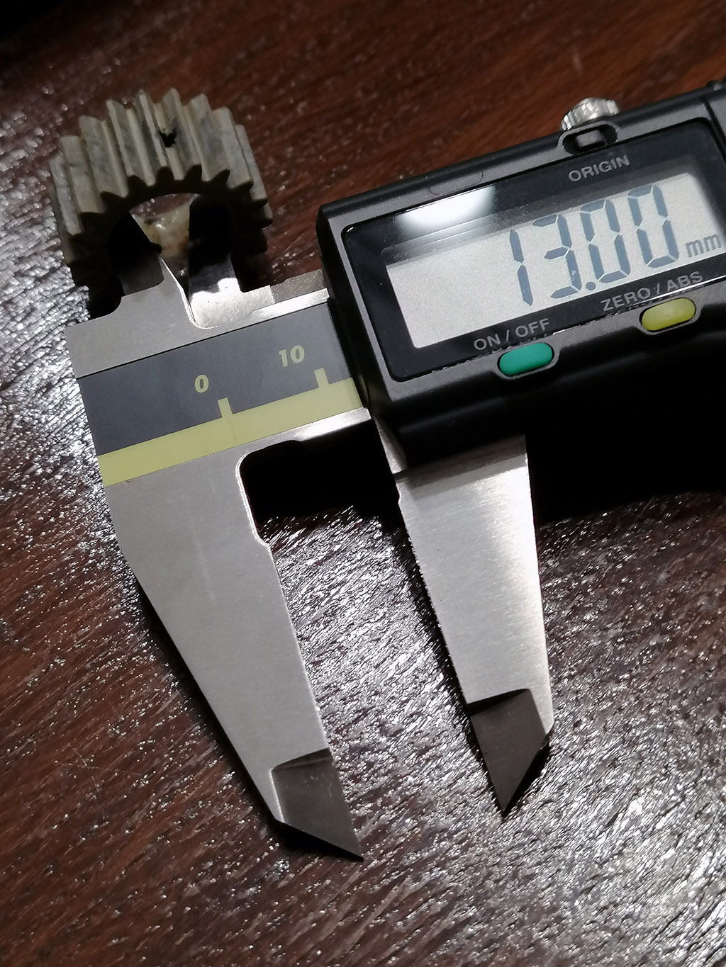

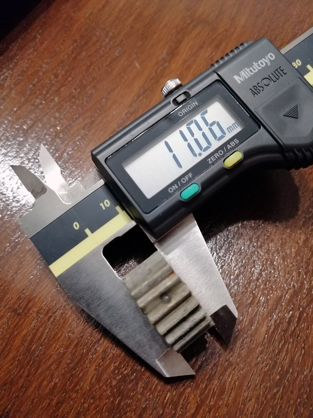

OdgovorNapisal/-a sanka » 4.2.2020 22:21
Prilagam slike zobnika, če mi lahko kdo pomaga z 3d modelom...

OdgovorNapisal/-a nabijač » 5.2.2020 7:31
Še vedno nisi ugotovil kateri modul ima zobnik. Izmeri višino zoba ali notranji premer pri korenu zob in zunanji premer zob. Enačbe za izačun ti je zgoraj napisal vili. Pa še pozabil si prešteti zobe, ki jih je 20.
Je pa najboljša ideja, da pri maedlerju kupiš nek primeren zobnik in ga postružiš/dodelaš, da ti bo ustrezal. Zelo primeren material za tak zobnik je poleg najlona tudi armiran bakelit/pertinax(?).
Če ne boš našel nič primernega ti ga lahko brez problema naredim pri meni z modulnimi rezkarji.
Ja, še tole. Modul izgleda da je 1 ali 1.25. Je pa problem, da ima tanko telo in zato tudi hitro poči. Če bo natisnjen bo tanka stena verjetno spet precej hitro počila, zato bi bilo mogoče smiselno,da bi bil ta zobnik kovinski na primer iz brona.
