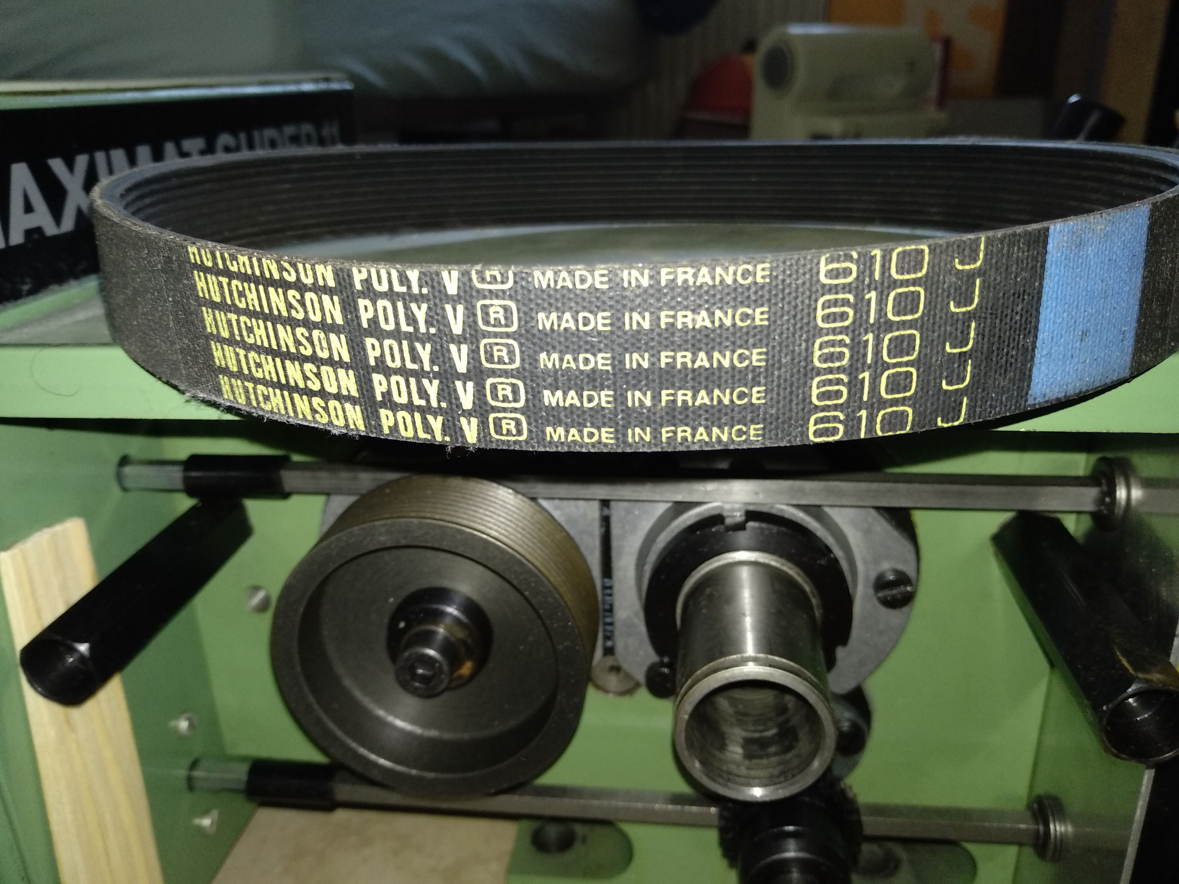

Potreboval bi jermenico fi30. Tinex, Tehimpex, M&M tako majhne nemorejo dobavit. Imamo se kaksno trgovino kjer bi bilo za vprasati?

Ali bi to bila jermenica z desetimi utori (če sem prav naštel na sliki)

A lahko poveš kje si kupil jermen, saj ima originalne oznake a ne? (Originalno: optibelt R B J610)

Mogoče se splača preverit tudi avtomobile. Precej jih ima "mikrojermen" za pogom alternatorja, in goni še kaj zraven. Velikost jermenice na alternatorju bi bila lahko približno prava. Je pa treba najti tudi avto s pravo jermenico s pravim številom utorov in dimenzijami,... mogoče, če sploh obstaja.

Žal, alterator ima 40-50mm premera.
Verjetno bo res treba podrejat.
Omenjen motor od pralnega stroja ima manjši korak utorov kot jermen v avtu.
Večinoma je pri pralnih strojih jermen PJ type z 2,34mm korakom, uporablja pa se še PH type s korakom 1,6mm
Potem so še PK 3,56mm, PL 4,7mm in naprej, za te 4 tipe je menda kot 40°
vir: http://www.marginup.com/products/1912/p ... PL-PM.html
Večkrat "čaram" kaj z motorji od pralnih strojev, do sedaj sem delal velik prenos in sem večjo jermenico delal kar gladko. Če bom rabil manjšo z utori, jo bom naredil sam in me zanima kakšni so koti utorov in kakšna je prava globina? sem že iskal ampak očitno nisem imel sreče s pravo izbiro ključnih besed za iskanje. Obstajajo celo stružne ploščice ... ampak za domačo hobi rabo bo v redu tudi če stružim vsak utor posebej, le podatke rabim da si lahko pravilno naredim stružni nož in da vem kako globoko je treba postružit.

Struznica je nova nikoli sestavljena cakala 30let v stanovanju v 5. nadstropju nekega bloka v Ljubljani. Pokojni lastnik je kupil struznico novo, a kmalu po nakupu umrl. Elektromotorja (in mala jermenica na njem) nismo nasli oz. ga je sin nekoc dal ciganom ker ni vedel da spada k struznici. Jermen je original (se prvi), novega najbol ugodno dobis v M&M Intercom. Dolzina jermena je 610mm in ima 10 reber (sirina jermena 23mm). Elektromotor velikost 80, cca 1400/2800obratov, 1.1kW/1.4kW z vezavo D/YY (Dahlander za dvohitrostne motorje s konstantnim vrtilnim momentom), je nestandarden in ga bom verjetno dal narediti po narocilu.
