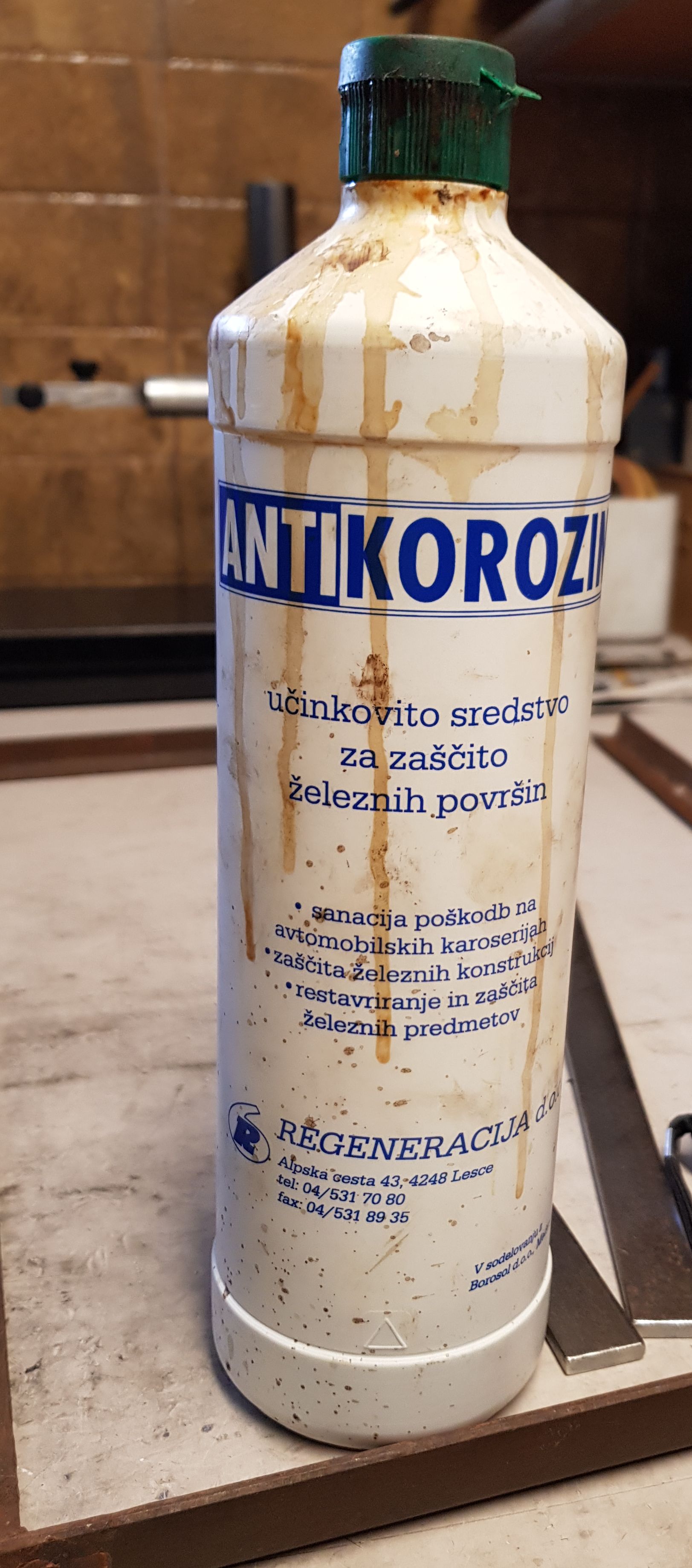

OdgovorNapisal/-a nabijač » 1.5.2020 11:06
Sem v teh dneh pri izdelavi nekaj nosilcev za police in se ravno sedaj s tem ukvarjam.
Demz, lahko da omenjaš tole na sliki. To sredstvo sem iskal pred pol leta in seveda se ga ni dalo več kupit. Res odlično zaščiti površino, ki je lahko celo malo rjasta. Žal ga je v tej flaši le še kakšen deci, zato je že panika. :D
Če kdo ve za kakšen dobavljiv ekvivalent bom zelo vesel, če ga tukaj predlaga.

Ta Wuerthov petvornik rje je cca. 3x dražji od ferrosana.
Ali opraviči svojo ceno?
