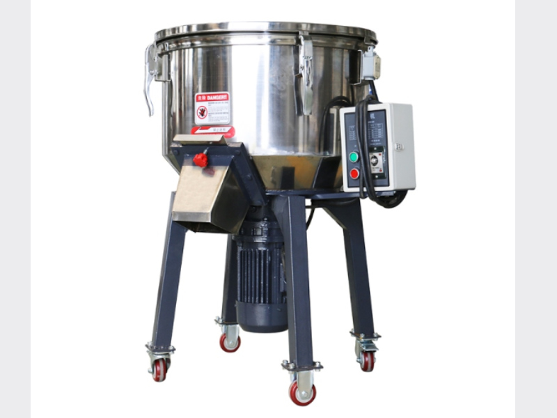

Izdelati nameravam mešalnik za plastični granulat, nekaj podobnega kot na spodnji sliki.
Mešalo se bo vrtelo max. 300 obr/min. Ali ima kdo izkušnje s tesnjenjem gredi mešala, kakšno tesnilo priporočate?

Vse je odvisno od €.
Če gre za resno mašino vsekakor mehansko tesnilko. Življenska doba bistveno daljša kot pa pri standardnih tesnilih.

V bistvu bo tesnilo "teklo na suho".
Pa je mehansko tesnilo primerno za suhi tek?
Re: Mešalnik granulata, tesnjenje
OdgovorNapisal/-a bmodic » 8.9.2020 9:29
Imaš suha in mazana mehanska tesnila odvisno od pogojev.
Proizvajalec točno pove kdaj katero. Po mojih izkušnjah bi moralo iti suho skozi, ker imaš pomoje majhne premere gredi.

...ali je nujno da je motor spodaj??
OdgovorNapisal/-a jan.23 » 8.9.2020 9:46
Gred bo premera cca. 30 mm.
Motor mora biti spodaj, zgoraj ni prostora.

OdgovorNapisal/-a bmodic » 8.9.2020 9:56
Najbolje da vprašaš proizvajalca ti pove takoj.
Pri nas dela to Optek.
Potem imaš pa še Fluiten, zastopa ga Tera iz Zagreba.
EagleBurgmann, zastopa ga Bell d.o.o

Na sihtu imamo mesalnike sicer pravokotne(skatlaste) oblike in je motor na vrhu..prostora je dovolj..pa se izdelava takega bi bila verjetno lazja kot okrogli

Najbolje da uporabiš labirintno tesnilo!

najprej daj kaka labirintna kovinska tesnila, se mi pa ne ljubi iskati..., kot je že napisal sop...

Lahko daš tudi "premištopo" nekaj ovojev kvadratne vrvice, ki jo potiskaš s pritisno pušo.

Kako fin granulat pa imaš, da kompliciraš s tesnilom. Ali je morda tekoč?
Mi mešamo granulat v mešalcu za beton. Res pa ga nasipamo z vedri.

Hvala vam za nasvete. Bo potrebno še malo preštudirati vsa omenjena tesnila. A tako na hitro se mi zdi labirintno tesnilo najprimernejša izbira.
Granulat je premera cca. 3 mm. Nimam pa izkušenj koliko je zadeva abrazivna.

jan.23 napisal/-a: se mi zdi labirintno tesnilo najprimernejša izbira.
Moja ideja brez izkušenj: Labirintno tesnilo za izločanje večjih delcev, ki jih neke zbiraš in nato kontaktno elastično tesnilo, da prepreči karkoli k motorju . Za labirintno tesnilo predvidi poceni komplet z dovolj majhnimi špranjami, ko jih je z lahkoto zamenjati po obrabi .
