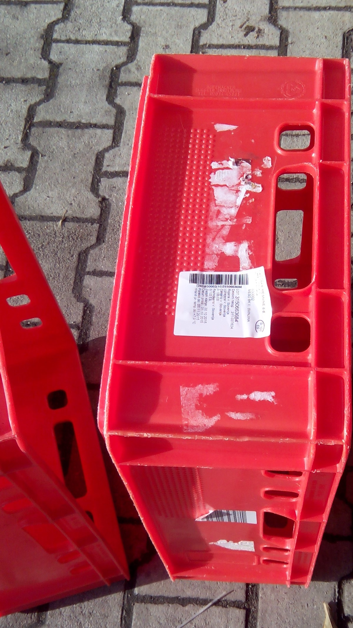

Se opravičujem, meni je ta izraz tako vsakdanji, da pozabim, da nekdo tega ne ve, ker se s tem pač ne ukvarja. Torej, to so zabojčki kateri se uporabljajo v živilski industriji. Največ jih uporabljajo predelovalci mesa.
