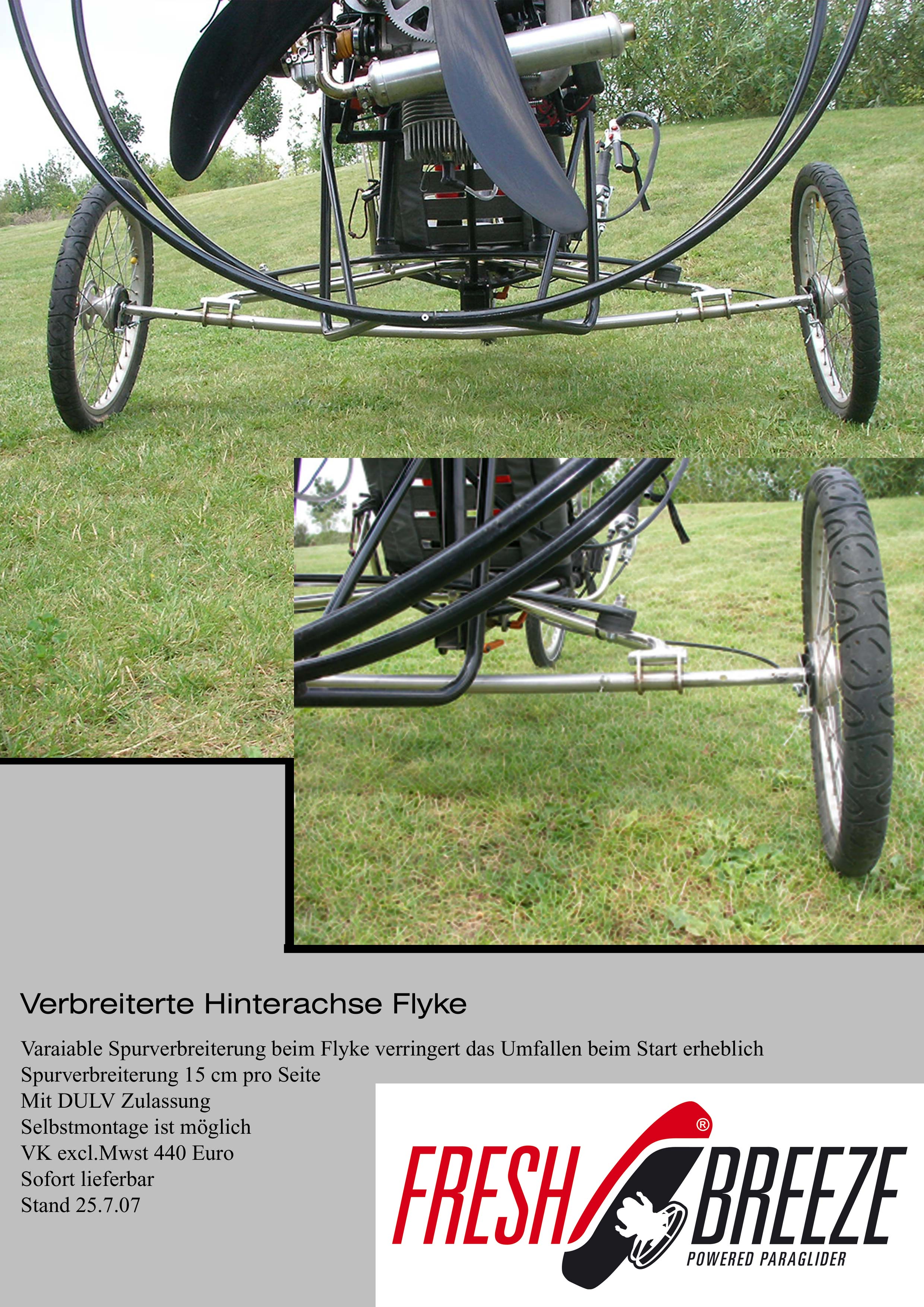

Živjo,
letim z motornim jadralnim padalom in sicer za trikom.
http://www.fresh-breeze.de/en/products/ ... flyke.html
Kot je vidno na sliki obstaja zadnja os ki jo je mogoče podaljšat oz. razširit.
Sam sem doma izdelav os po meritvah orginalne. Za material sem uporabil inox vendar se mi je notranja os fi 20mm upognila. Kateri material bi lahko uporabil in bi imel boljše lastnosti trdnost kot inox in kje bi ga lahko kupil. Potrebujem cca 1,2m.

Na povezavi ki sem jo dodal so tehnični podatki od teže do dimenzije + 100kg moje teže. Manjka podatek širine koles ko so raztegnene je pa približno 27cm na vsaki strani. Zunanja cev je fi 25mm z 2 mm steno, notranja cev je 20 mm z 2mm steno. Katere podatke še potrebujete.

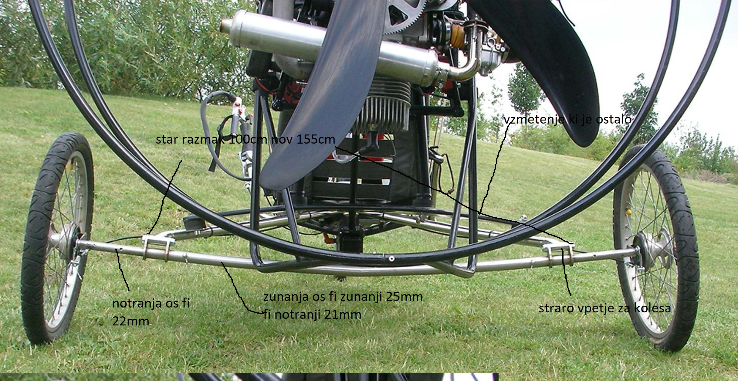

OdgovorNapisal/-a Krist » 6.12.2020 18:12
Ne vem kaj rabiš.
Teža vsega skupaj je cca 150 kg. Vpetje zadnje osi je (srednja os iz katere se izvleče podaljške) je razmaknjeno 100cm zunanja mera. To je tudi mera ko so kolesa skupaj. Ko so razširjena meri 155cm. Zadnja os je nekoliko pod kotom ki je bil pogojen z starim vpetjem koles in ne vem koliko je. Sredinska os oz. cev je fi 25 zunaj in fi 21mm znotraj. Notranja cev ki je v sredinski cevi in jo po potrebi izvlečemo je fi 20mm zunanja mera. Trenutno imam trike parkiran v garaži ki je nekoliko oddaljena od hiše če potrebuješ še kakšen podatek ali podrobno sliko ti lahko posredujem jutri.
Dostopa do tovarniške osi da bi preveril material nimam ker mi je mere samo nekdo ki ima tako os posredoval.
Novo vpetje
Staro vpetje koles
Krist
Prispevkov: 17
Pridružen: 6.12.2020 10:12

OdgovorNapisal/-a vili » 6.12.2020 20:17
glede na tvoje mere in obtežbe si s to osjo z napetostmi tam okoki 200...250 N/mm2 si že v plastičnem področju, dinamična obtežba cca 3G pristanki sunki med vožnjo, to je ugibanje je pa očitno, da je to nikljev NR z relativno nizko sigmo plastičnosti in velikim raztezkom predno poči 35...40%... to je to...
rešitev:
-enake mere, kromov NR, neko jeklo za poboljšanje in ga daš niklat, debelejša stena srednje cevi
-sprememba vpetja srednje cevi razširiti tako, da boš čimbolj skrajšal štrclja in s tem zmanjšal
upogibni moment
toliko na hitro...
glej, lahko pa tudi pustiš kot je, ker so cevi tako mehke, da se samo uvijajo in ne počijo, če te ta kolesa na x ne motijo, jih vsaj v ovinkih ne more zvrniti..., haha...
