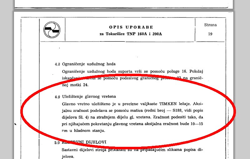

....zategni matico vretena:
https://kupdf.net/download/tnp-160a-200 ... ebaab1_pdf
Re: Ležaj na glavnem vretenu Prvomajska TNP 160B
OdgovorNapisal/-a robipahovec » 25.1.2021 12:02
Najlepša hvala za posredovano navodilo za uporabo. V njej je navedena oznaka ležaja. Na moji stružnici mora biti nekaj narobe z ležajem saj pri kontroli radialne zračnosti napaka -odstopanje ni prisotna na celem obratu vretena. Na eni točki je zračnost 0.035 ,ko pa vreteno zavrtim v drug položaj pa zračnosti ni. Sem poskusil priviti matico vendar se aksialna zračnost 0.09 ne zmanjša.

Iz starih prispevkov izpred 10 let sledi, da spada TNP160A med staro izvedbo. ki ima na desni strani glavnega vretena Timken ležaj (ne vem kakšna oznaka), ki se ga najverjetneje ne nastavlja (v navodilih prejšnjega prispevka to ni omenjeno), na levi strani pa je aksialni ležaj, ki se ga nastavlja.
Pri TNP 160B je na desni strani dvoredni radialni valjčni ležaj s konično luknjo, oznaka: NN......K, z matico nastavljamo radialno zračnost, oziroma toliko predobremenimo ležaj, da se med obratovanjem segreje do 60°C, kar so delali posebni mojstri. Sem vprašal znanca, ki je bil pred leti lastnik v Raši. Z matico na levem ležaju pa se nastavlja aksialno zračnost.
