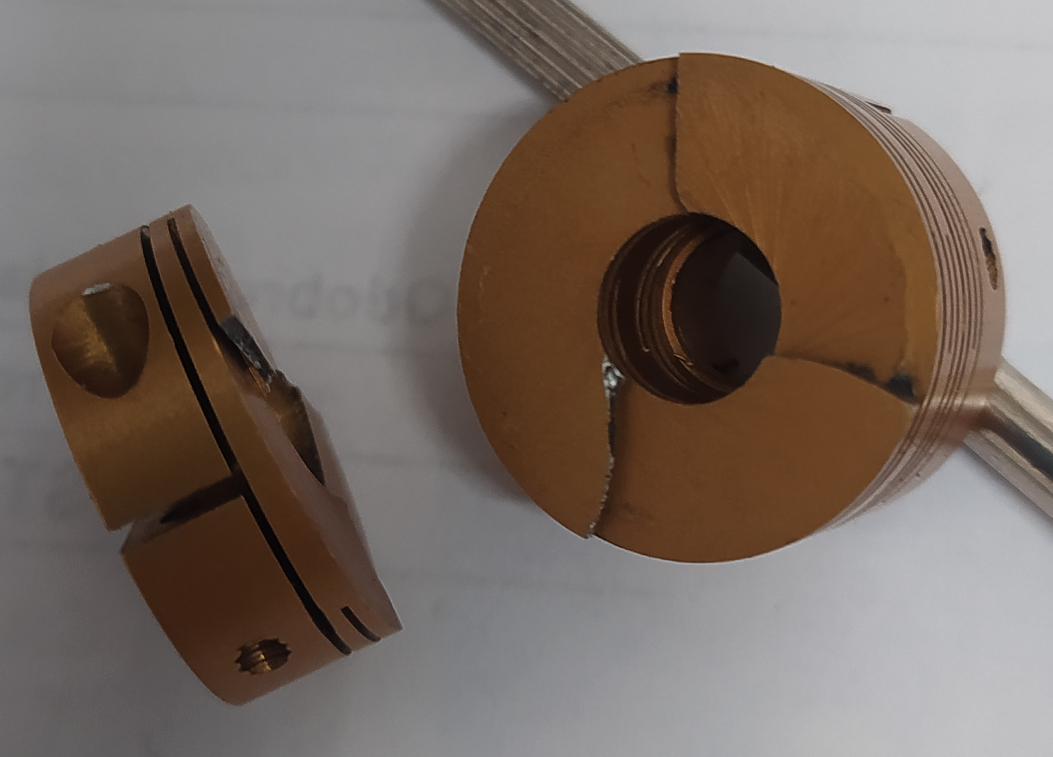

Ali se komu sanja, kje bi lahko nabavil sklopko za povezavo enkoderja na os servomotorja (enosmerni servomotor CNC rezkalnega centra HURCO). Na kake uradne servise nimam kaj računati. Ležaj ob enkoderju je dobil veliko zračnost zato je os motorja vibrirala in sklopko polomila. Ležaje sem dobil in zamenjal, sedaj rabim še sklopko. Če je ne dobim, jo bom pač izdelal sam.

Tista moja, polomljena, ni spiralna, temveč samo globoke zareze od strani, pod koti 120 st. Problem spirale je, da se verjetno lahko malo torzijsko zavrti, torej bo signal na enkoderju zamaknjen za ta torzijski zasuk. Večina ponuja sklopke za prenos nekega konkretnega momenta, tukaj pa je potrebni moment praktično nič. Montirana je zaradi kompenzacije soosnosti in kota osi motorja in enkoderja, zelo "nežna" tanke lamelice aluminija. Kolikor sem iskal po netu izgleda da tak tip v glavnem delajo Američani, nekaj sem dobil še v Indiji, Europa pa nič.

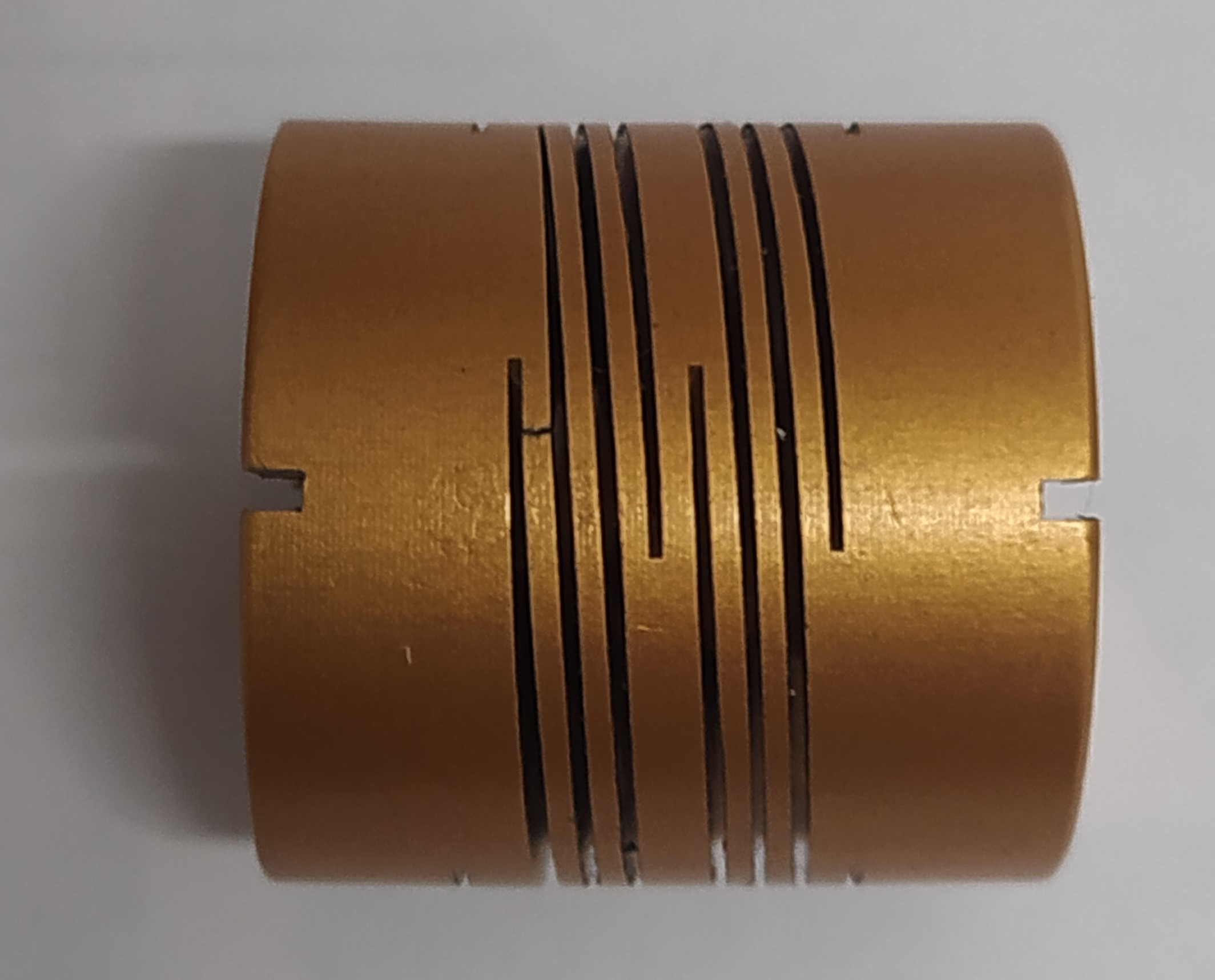

magnum44 napisal/-a: Problem spirale je, da se verjetno lahko malo torzijsko zavrti,
Ta spirala je ploščatega preseka = razlika premerov je dosti več kot debelina. Taka sklopka omogoča nesoosnost (kot) gredi, ne daje pa skoraj nobene torzijske deformacije.

Ja, sem pravkar pričel modelirat, pobirati mere in oblike iz originala. Ugotavljam da je res spirala, vendar so to tri spirale, kot trostopenjski navoj, vendar vsaka navojnica približno 3/4 kroga. In res, zato se ne more torzijsko deformirat, je pa zelo gibka - lamelice-stene med zarezami so cca 0,5 mm debele, zareza 0.3mm. Gotovo delajo z žično erozijo z dodatno osjo - izdelek rotirajo med 4-osnim pomikom žice. Zame neizvedljivo ker imam samo klasično 4 osno erozijo. Lahko bi delal samo neke poševne reze, vmes ročno zarotiral kos. Verjetno bi nekaj uporabnega prišlo ven, vendar zelo zamudno.
Prilagam fotografije, če ima kdo kaj podobnega, ali nekaj kar bi se dalo predelati, prosim naj se mi javi, lahko na zasebna sporočila.

V mojem primeru je to "z" os. Na srečo nobenega drugega loma. Pri pomiku navzdol sem opazil trzanje (pri avtomatskem izvajanju programa, ali ročnem pomiku), pri dvigu osi je teklo mirno. V eno smer so se polomljene lamelice zataknile in prenašale enkoderju pozicijo, v drugo smer so se odmikale, vendar s trenjem še vedno prenašale inpulze, z zamikom, tako je motor poskakoval po korakih.

magnum44 napisal/-a:J lamelice-stene med zarezami so cca 0,5 mm debele, zareza 0.3mm. Gotovo delajo z žično erozijo z dodatno osjo -.
Lahko delaš zareze pravokotno na os, izmenjaje na 90°. Najprej delaš zareze z ene strani 0,3 in pustiš 1,3 mesa; in enako iz nasprotne smeri, da ostane med nasprotnima zarezama 0,5 mm mesa. Nato delaš zareze pri zasuku 90%. Zarezo 0,3 delaš v sredini mesa 1,3 mm. Taka sklopka bo bolj toga od spiralne v vseh pogledih. Če je preveč toga za nesoosnost gredi pa naredi nekaj lamel več.
