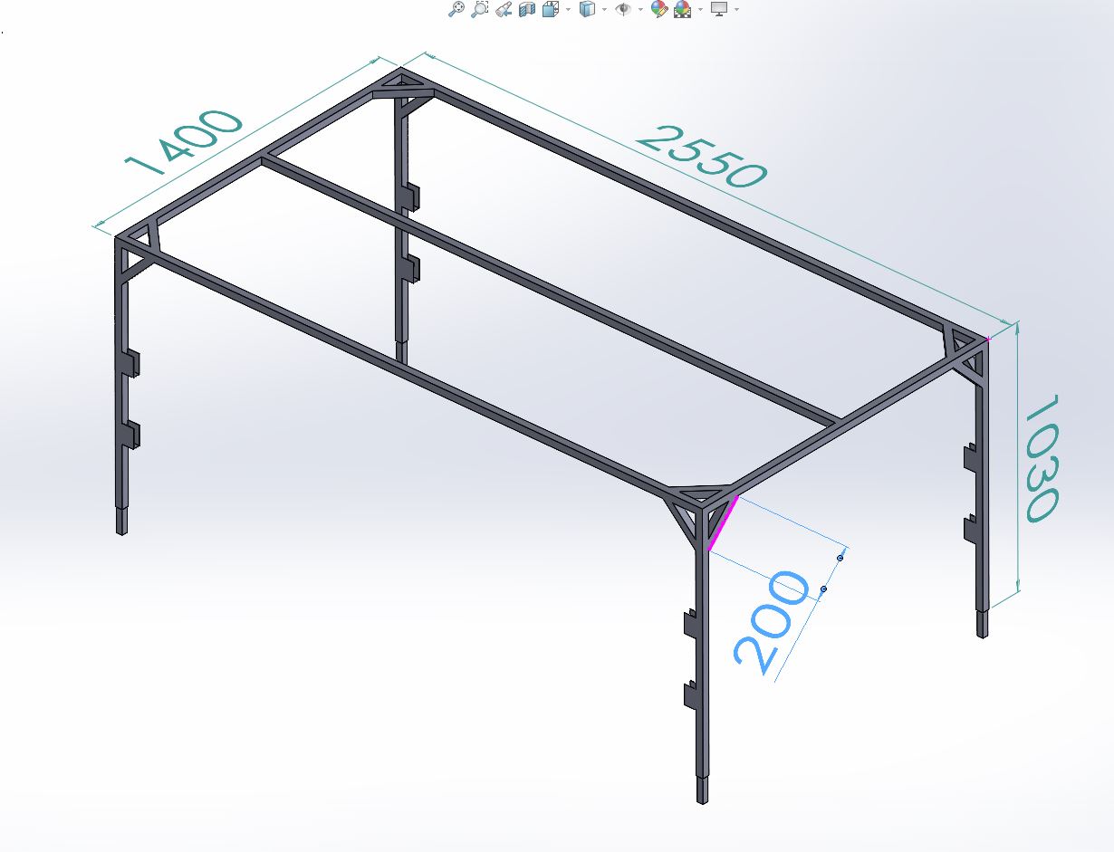

Želim izdelati nadgradnjo za novo avtomobilsko prikolico.
Prosim za mnenja, ali je izbira materiala ter oblika konstrokcije ustrezna...
Skica v priponki
Uporabiti želim ALU pravokotne cevi 30x30x2mm, ki bi bile zavarjene. Nato pride čez cerada.
Presek cevi sem izbral enak, kot je na vogalih prikolice.V te vogale bi bila vtaknjena nadgradnja.
Sama konstrukcija bi bila "nataknjena" v pripravljene luknje v vogalih prikolice s pomočjo cevi 25x25x2mm dolžine 100 mm
Drugi konec bi bil vtaknjen in zavarjen v nadgranjo (cevi 30x30x2)
Tloris prikolice je 2550x1400 mm
višina nadgradnje bi bila 1000 mm. Obstoječa ALU stranice so višine 300mm, tako , da bi bila svetla mera 1270mm.
Ob vseh vogalih bi naredil vogalne ojačitve, razen na zadnji strani.
ob straneh bi pripravil nosilce za lesene letve, na obeh dolgih straneh iz kvadratne cevi 80x30x2, kateri bi odrezal eno steno, da bi nastal U.
na ravni "strehi" bi naredil še vzdolžno ojačitev.
Sama konstrukcija bi bila snemljiva, tako, da bi se samo dvignila iz lukenj.
Ko bo konstrukcija na prikolici, bi s pomočjo cerade bila pritrjena na stranicem prikolice. Na ceradi bi bile luknje z kovinskimi ojačitvami, na stranicah pa kovinski "zatiči" ki se "lahko zaklenejo". Spredaj in zadaj bi bila možnost odpiranja cerade in zapiranje s pomočjo elastične vrvi.
Prosim za mnenja ali so cevi dovolj dimenzionirane in ali je konstrukcija dovolj dobra.
Pa mogoče, ali celo obstajajo kaka pravila, ki jih moram upoštevati, da bo prikolica dobila pozitiven tehnični pregled.
Hvala za mnenja.

Absolutno se strinjam s trditvijo, da vzame okvir veliko prostora.
Jaz sem na stari prikolici (ki sem jo prodal) imel, in tudi sedaj namarevavam imeti 95% okvir vedno na prikolici. Večino tovora, ki ga vozim, ga vozim pokritega, če pa potrebujem prevoz brez cerade, pa vse skupaj z okvirjem snamem in postavim v garaži na mesto, kjer je ponavadi prikolica, in ko se vrnem z "fure" takoj dam nazaj na prikolico....
Se pa strinjam da deljiva varianta ni slaba ideja za primer pospravljanja...
Kaj pa mislite glede izbire presekov materiala, a bo zdržalo obremenitve vetra in tresljajev od vožnje?.
Hvala za mnenja
lp Milan
