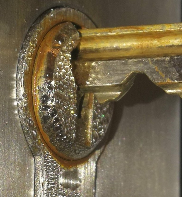

OdgovorNapisal/-a Zaspanc » 16.1.2022 11:49
Cilindrični vložek ključavnice vhodnih vrat.
Z notranje strani se pozimi nabira kondenz, ki seveda zaide tudi v notranjost vložka.
Vložek zato rjavi, ključ pa se vedno bolj zatika.
Zadevo sem že nekajkrat demontiral, posušil in pošprical s CRC multilube sprejem.
Po enem tednu se ključ spet začenja zatikat, po slabem mesecu je stanje enako kot na začetku.
Obstaja kakšna sprejemljiva rešitev, da torej ne bo ključ ves čas umazano masten? (sicer bi zatlačil v cilinder fuchsovo mast...)

Vili, 40 let stara okna (9mm termopan ne fajhtajo pri dvignjenih roletah, ključavnica pa kot na sliki. S plesnijo nimam problemov, razen na klasičnih mestih pri sidrih, pa še to ne povsod. Težko je torej krivit previsoko vlago (50÷60%).... Temperaturo v bajti pa res ne bom spuščal na 18°C samo zaradi ene jebene ključavnice.
