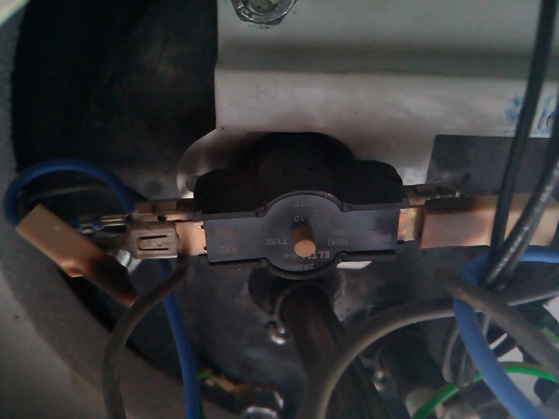

OdgovorNapisal/-a matek » 11.7.2022 6:08
Pa mi je uspelo prvič po cca petih letih očistiti bojler. V njem je bilo SEDEM kil kamna. :)
Žal pa bojler ne dela popolnoma nič bolje. Še vedno izklaplja. Je pa plastika okoli kontaktov, ki so vezani na ploščo, kjer je varovalka bojlerja, "malce" požgani. Kje bi bil lahko problem?

OdgovorNapisal/-a matek » 14.7.2022 5:58
Dodajam sliko požganine.... :(

OdgovorNapisal/-a matek » 14.7.2022 5:59
Slavc napisal/-a:Verjetno ti zaradi prepogostega izklapljanja bimetalno zaščitno stikaol ne deluje več normalno. Če ga ne znaš preizkusiti je najbolje da ga zamenjaš z novim.
misliš kar tole kar sem na sliki poslala?

OdgovorNapisal/-a hine » 14.7.2022 7:12
Jaz bi najprej zamenjal ženske faston kabelske čevlje in očistil moške kontakte na bimetalnem zaščitnem stikalu ter potem vklopil grelnik vode.
