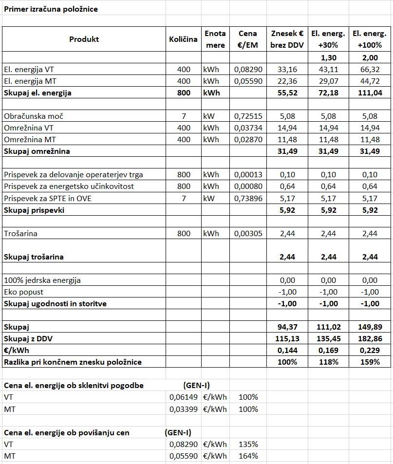

Na sliki vidiš mojo kalkulacijo položnice za po 1.8.2022, ko bo Gen-i podražil energijo, zraven pa še kalkulacijo za podražitev el. energije za 30 in 100%.
Lansko leto sem imel povprečno ceno z vsemi dajatvami in 22% DDV za kWh 0,146€. Letos je trenutno 0,103€ zaradi vladnih bonbončkov.
