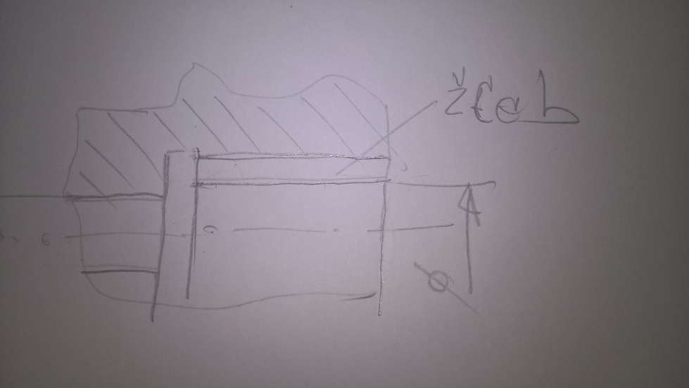

take nute s "slepo" ali "šteng" luknjo smo "štosali", samo je moral biti na dnu večje luknje žleb za izek "špejn", da ni štosarja odlomilo, malo nostalgije z UHG-ja..., skicirati se mi pa res ne ljubi, ker je avtor izgleda to nuto rešil... je pa en velik egoist in drži to "kao" rešitev zase..., jebe se ga njemu za nas, ki smo se "matrali"..., ma ko jih jeb...e..., grrr...
Misliš na skobljanje oziroma pehanje da se izrazim po slovarju. Šlo bi, v kolikor je dovolj izteka zadaj v slepi luknji. Dobra ideja.

ja tako smo to včasih počeli, da je špeno odlomilo in ni pri naslednjem gibu odtrgalo štosštange, temu smo rekli "auslauf kanal" glej pri snovaju izdelka mora "maus inženir" tudi malo poznati tehnologijo, oz. kar ornk, in tisti "pasfeder" prilagoditi možnosti izdelave glede noilnosti, vsaj včasih smo konstrukterje poklicali v delavnico, no zdaj pa ti povej, kako bo šlo to skupaj???!!!, je bilo vsega tudi u 3PM...,

Kjer naj bi se utor končal,pred polico na koncu večje izvrtine iz boka komada samo prevrtaš luknjo iz zunanje strani,ki naj bo 0.5 mm širša od utora in imaš izpraznitev za štosanje in s tem niti ne ošohiš kosa kot z iztekom,tako to delam jaz pa nisem strokovnjak

drejer: tudi tako gre, ja mora pa vse potrditi "maus inž...", en tak žleb pa ne oslabi konstrukcij je pa bolje žleb, ni potrebe po prepenjanju na drug stroj, samo obrneš nož... in ni potrebno nastavljanje na štos mašini...

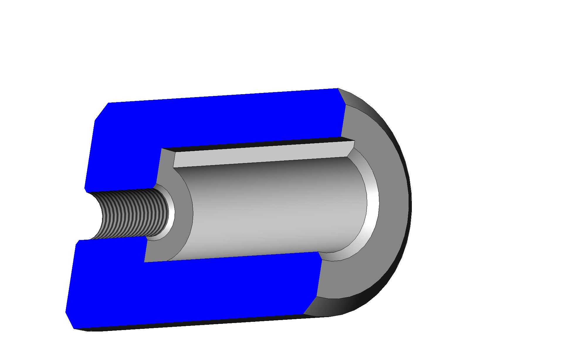

OdgovorNapisal/-a jan.23 » 25.9.2022 20:09
Pozdrav vsem... Vidim, da se nekaj hudujete na mene, res je sem "poniknil" za teden dni.
Slika spodaj, naročnikove želje je treba udejaniti. Je v eni delavnici bilo napisano, da nemogoče izdelajo, za čudeže se bo pa potrebno na koga drugega obrniti.
Ta puša je sestavni del naprave s cca. 100 sestavnimi deli.
Da bo volk sit in koza cela, bomo to pušo izdelali iz dveh delov. Pušo z utorom s skoznjo luknjo, del z navojem bo pa navarjen. Puša se bo na leto zavrtela nekaj 100x. Sosed ima žično erozijo, tako da se mi zdi to najenostavnejši način.
Vili, je pa tudi tvoja ideja odlična.
Re: Izdelava slepega utora za moznik
OdgovorNapisal/-a vili » 25.9.2022 20:18
ja tako kot sem napisa z žebom za iztek noža in to je to, na neko hudo trdost pa nima nobenega vpiva, ma kaj boš varil var ti jo bo stisnil...???? gre pa to tudi na stružnici , ni nek hud žleb 6 mm širine in glbina 2.8...
