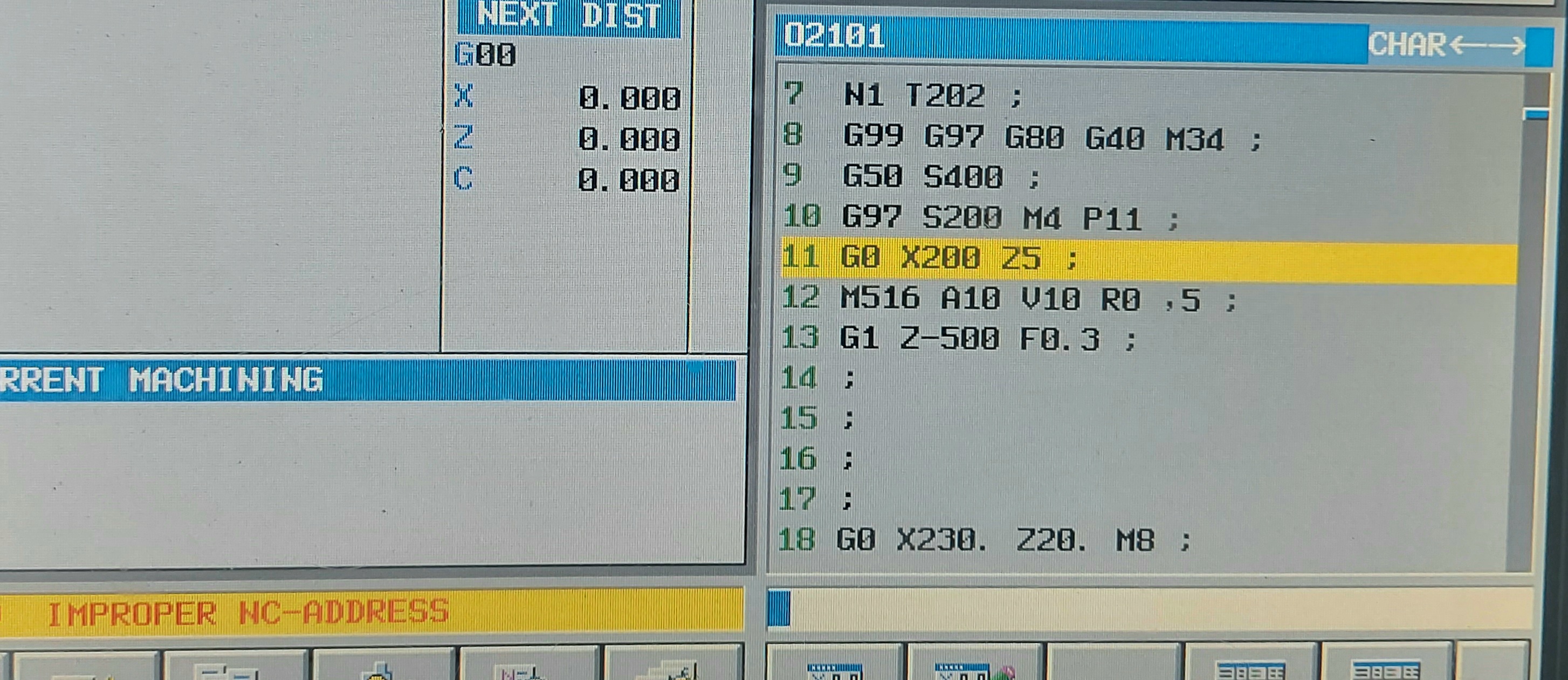

OdgovorNapisal/-a veselko123 » 1.11.2022 14:19
Probal in ne dela.Javi napako IMPROPER NC-ADDRESS.

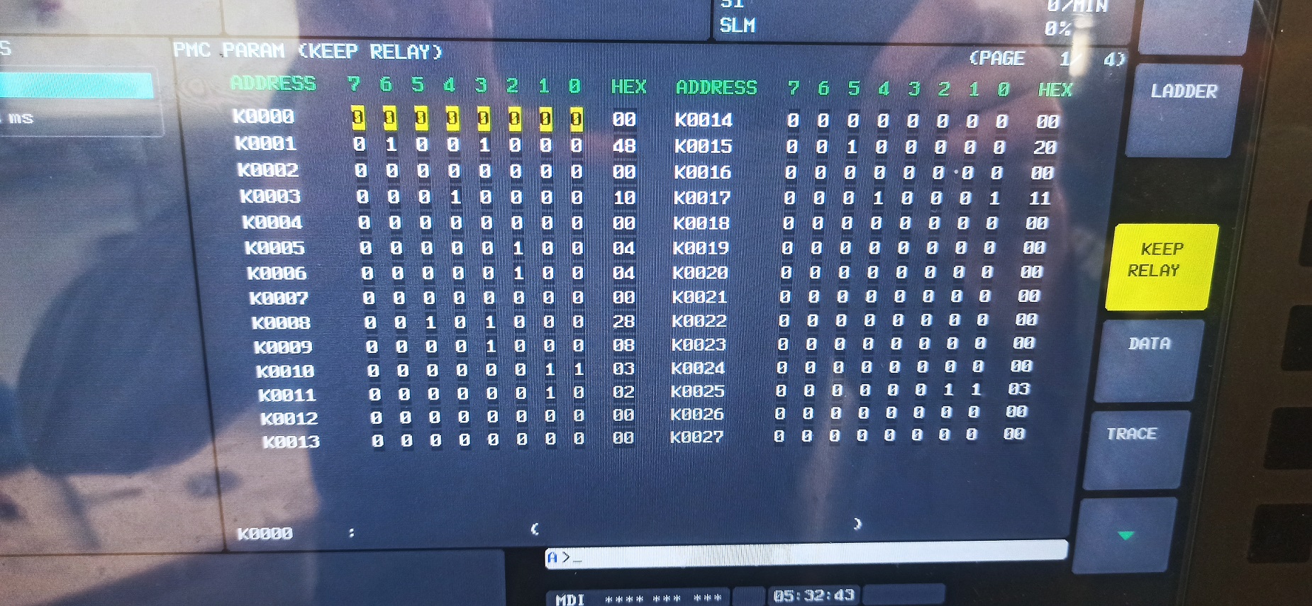

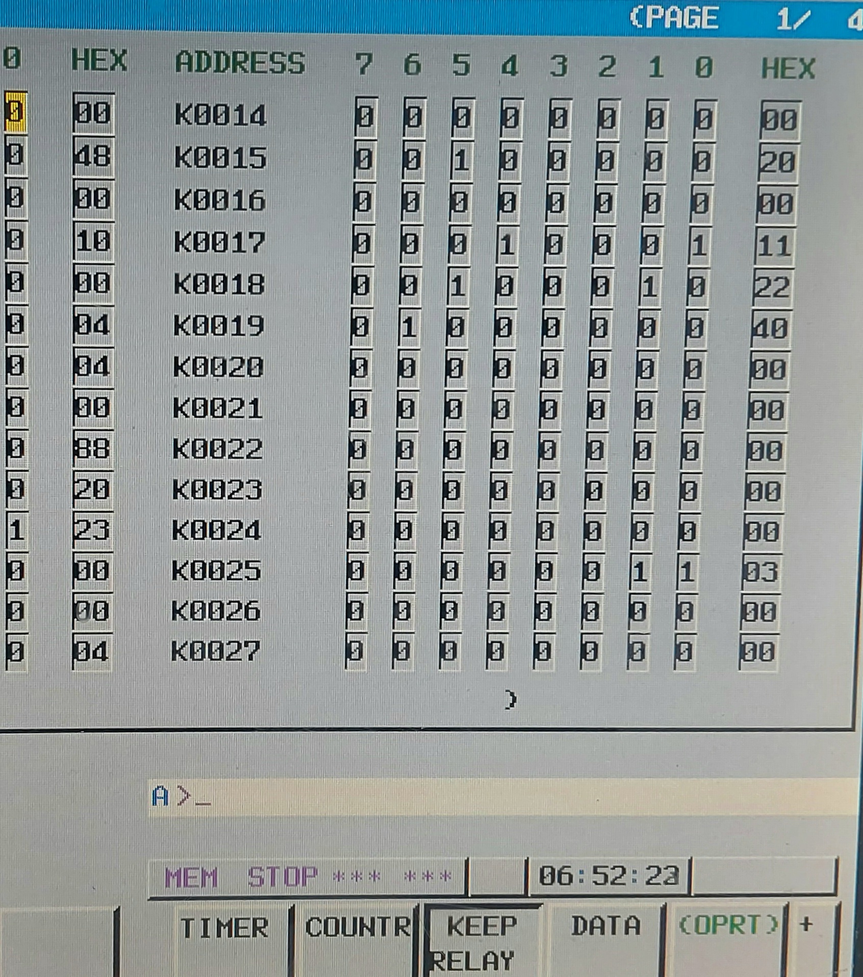

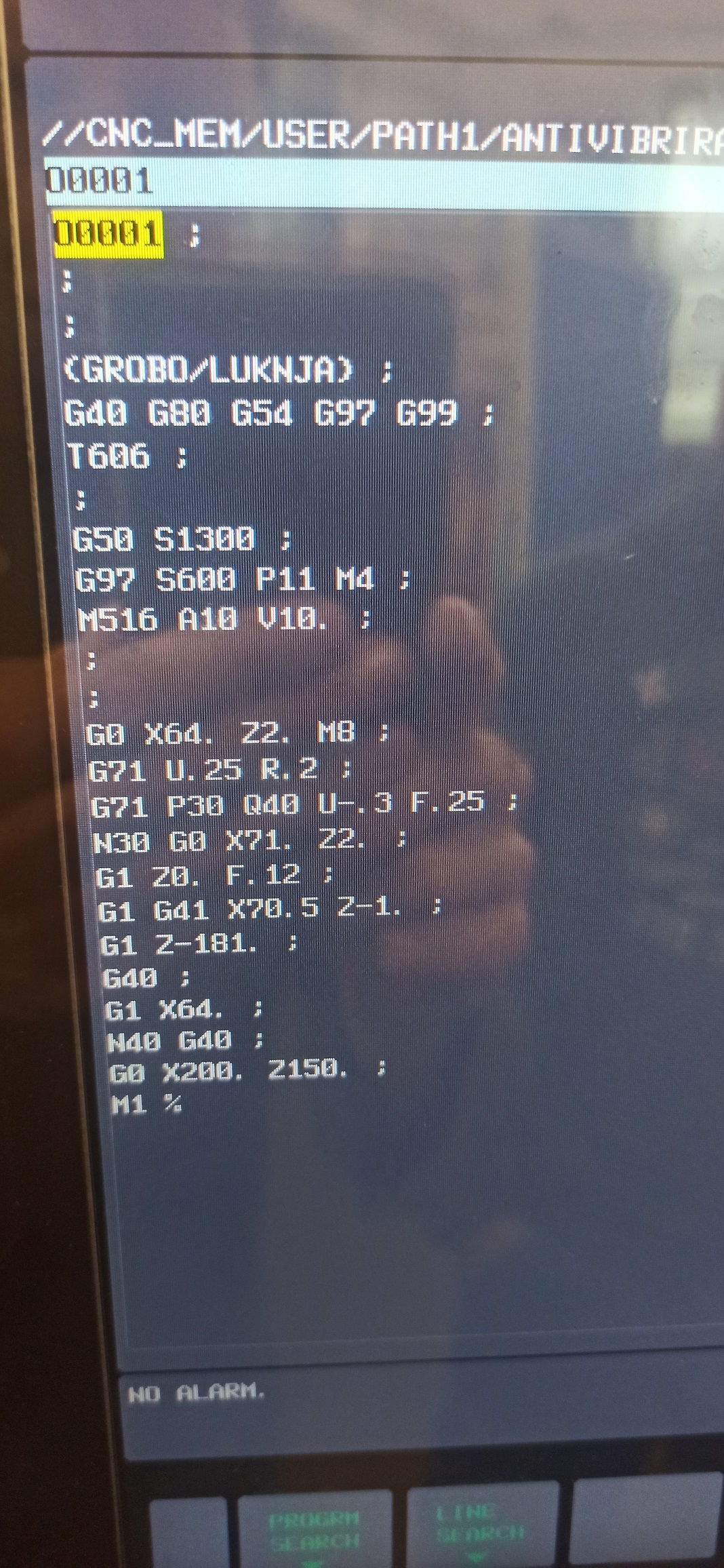

OdgovorNapisal/-a AlesME » 4.11.2022 21:24
Imate Keep relay 25 bit 1 na 1? v priponki slike parametrov in programa
program
Keep relay

OdgovorNapisal/-a veselko123 » 7.11.2022 19:56
Ja...Probal tko kot je na sliki in ne dela...
Po fotki imaš novejši krmilnik...

OdgovorNapisal/-a AlesME » 10.11.2022 16:53
probajte še tako:
M516 A10 V10 R0,5

OdgovorNapisal/-a veselko123 » 11.11.2022 10:42
Noče sodelovati...

OdgovorNapisal/-a AlesME » 13.11.2022 18:51
poizkusite še M516 A10 V10. R0.5 - pri V10 s piko tudi pri R mora biti pika in ne vejica.
Potem pa nimam več idej. Morda stroj ne podpira te funkcije.

Re: Spindle speed variation
OdgovorNapisal/-a veselko123 » 14.11.2022 14:32
Ni razlike ali je , ali .
Vrjetno da ne podpera te funkcije...
