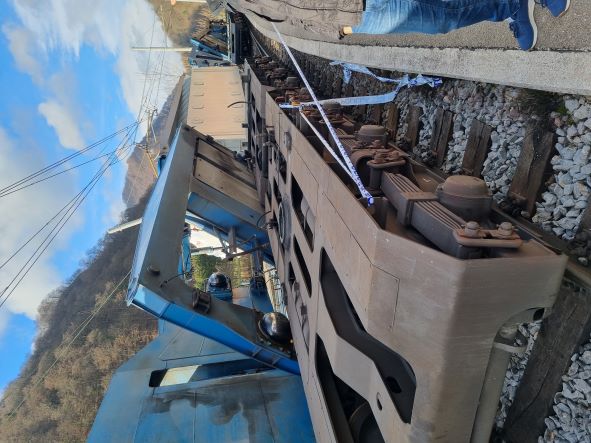

OdgovorNapisal/-a Demz » 9.1.2023 0:44
Ja, 8 podstavnih vozičkov je, štirje spredaj in štirje zadaj. Po tej sliki zna biti, da gre za točno tale voz.
Torej prva dva vozička sta že v blagem ovinku na kretnici, kjer se peron konča (smer Zid.Most - Celje), vse ostalo je še na ravnem delu proge, kjer je peron. Tako da se je zadeva zvrnila na ravnem :o !
Tole bo zanimivo pospraviti... na bolj nerodnem mestu ne vem če je lahko.

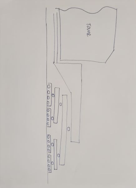

OdgovorNapisal/-a Demz » 9.1.2023 13:44
tkole nekako ...
Ta polkrogla je fi ~ 300, namazana z mastjo, spodaj pa polkrogelno ležišče. Reče se mu "kraljevski zglob" ali tako nekako (?)
Ko takole konstrukcijo bočno nagneš, ji tudi spremeniš težišče.

OdgovorNapisal/-a Žerjavar » 9.1.2023 14:22
Demz napisal/-a:tkole nekako ...
Če to prav razumem, tovor premikaš levo / desno le z nagibom tovora, pri 30°nagiba je premik 75 mm. Se bojim, da je to premalo. Koliko energije je potrebno za takšen premik? Morda je še kakšen del zgloba, ki omogoča drsenje levo / desno? Če se že dela takšen vagon se mora omogočiti prečni premik nekaj 100 mm.
Kolikor se spomnim je pri normalni širini tovora 3200 mm na vsaki strani žel.proge še 500 mm varnostne razdalje do ovir.
OdgovorNapisal/-a Demz » 9.1.2023 14:53
Moja skica je samo skica. V resnici so ležišča teh zglobov zelo nizko, morda celo poravnana v isti nivo - poglej sliko ki jo je CADfreak nalepil. Tako je tovor obešen najnižje kolikor se da in bi moral biti v bistvu statično stabilen sam po sebi. Toda dinamično - tu je pa hidravlika, ki je pa sedajle odstranjena in navzgor štrlijo samo še priključki.
Da so se pa morali ogibati nadstrešku perona, hja, .. kdo bi si mislil za tako banalnost.
