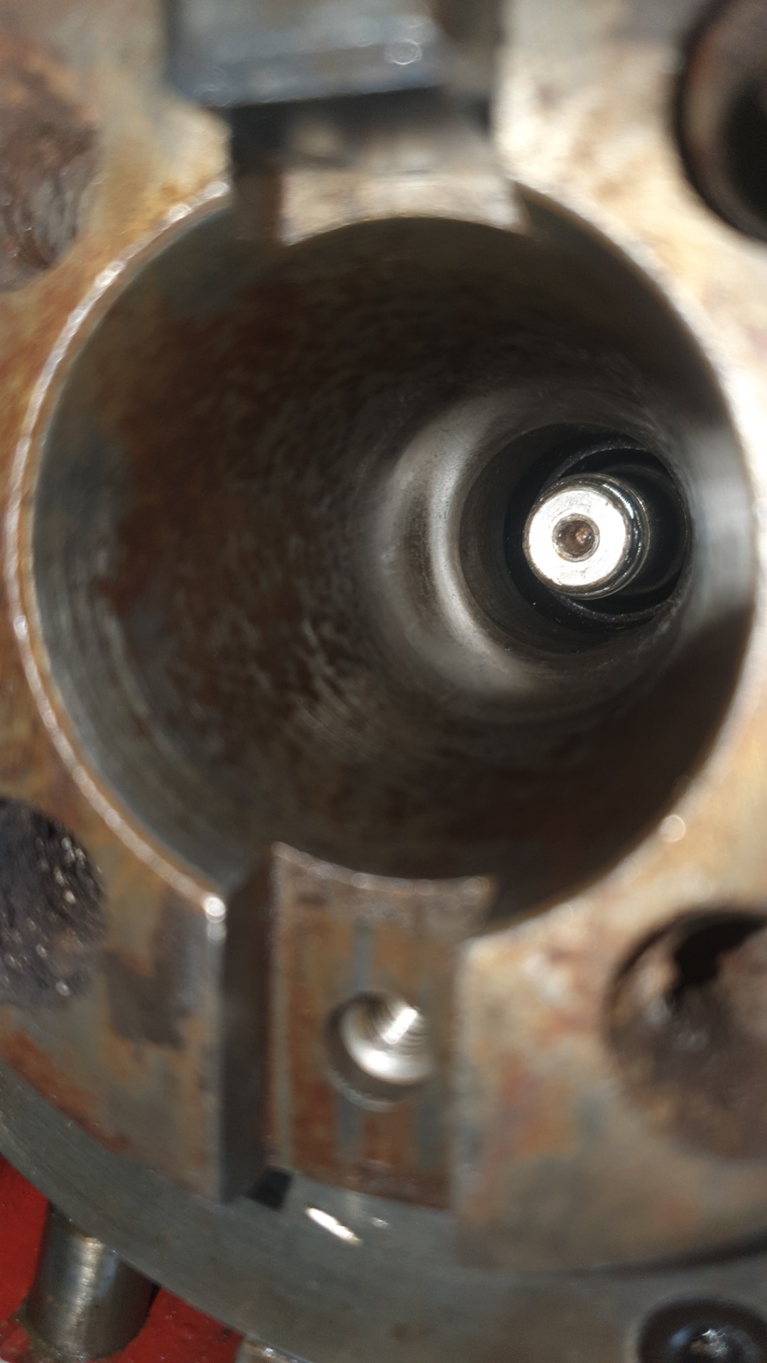

OdgovorNapisal/-a johanes » 10.1.2023 12:51
Na glavnem vretenu rezkalnega stroja (ISO40 konus) mi manjka en kvader, ki blokira rotacijo orodja. Rad bi kupil novega, pa ne vem, kako se temu strokovno reče (če se prav spomnim je to kamen), ker ne morem najti nikogar, ki bi to prodajal?

to pa res ni problem naresti ali pač..., a ni samo ena luknja za zvrtat..., dobro pa upasat u žleb...

To je kaljeno, tako da čisto enostavno tudi ni. Enkrat sem že nekje to našel - to so standardni elementi. Zato ne bi tega sam delal.

dvomim, da je kaljeno, to mora biti mehko, ker če pride do probremenitve, odtrga ta del, na pa dati poškoduje, vreteno ali vpenjalo orodja..., glej to je moja filozofija, čisto enostavno..., če pa že mora biti trdo, zakali, pa vzemi eno ogljikovo jeklo, recimo 1730, brener v roke in ajmer z vodo in to jeto...

Ta ki je ostal v glavi je kaljen, pila ga ne pobira. Mogoče bi se res lotil kaljenje, da vidim kako gre to v praksi.
Sem pa našel standard - DIN 2079. Še vedno pa če kdo ve kje to dobit, naj prosim javi.

johanes napisal/-a:.... DIN 2079. Še vedno pa če kdo ve kje to dobit, naj prosim javi.
https://www.halder.com/PM/Standard-Part ... 23100.0040
...edino ne vem če jih moraš naročit 1000 kosov ali bi ti prodali le kakšnih minimalno 100.. :D :roll:
In daj ne kompliciraj... tudi z enim boš enako dobro rezkal...
Itak ne držita oba hkrati !!! Na zatiku je širina 15,9mm in na vpenjalu je utor 16,1mm !!!! Ni šanse da bi bila oba obremenjena če pride do zdrsa konusa ki drži orodje pozicionirano in prenaša silo !!
Vzami kos "fedra" (kamionska vzmet z odpada), zmehčaj, obdelaj in zakali kot je vili povedal !!!
Potem pa po njem udari z kladivom in če poči, je pretrd.... ponovi vajo in po kaljenju z njim v pečico na 200 st. za 1 uro (če ti žena dovoli :D :D :P )

samo en sojemalni kamen ti bi lahko povzroči zaradi izsredne mase pri kakšnih vrtlajih vibrecije vretena, probaj, če se to zgodi pri tebi..., postopoma povečuj vrtlaje in boš videl kaj se dogaja...

johanes napisal/-a:Hvala za odgovore. Mogoče res ostanem pri enem ...
To pa previdno kot je vili povedal...!
....."sojemalne kladice" !!!! :wink: https://halder.si/izdelki/vpenjalni-elementi

OdgovorNapisal/-a johanes » 14.1.2023 10:00
Vpenjalo je NT40, tako da ni klešč, je samo palica z navojem. Slika konusa s palico spodaj.
