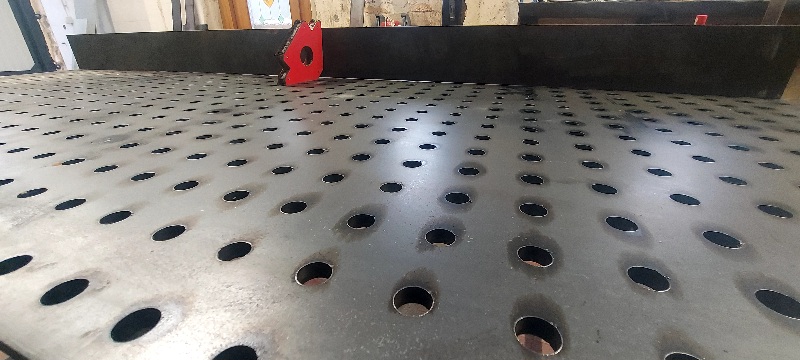

Zdravo,
Izdelujem si varilno mizo, imam zelezno plato 2000 x 1200 mm, debeline 12mm...seveda je malenkost zvita po dolzini, ampak s sponami in na stolicah jo lahko zravnam...kako najlazje dolociti tocno ravnino te plate? Imam "flohajzel" 120 x 12mm x 2metra, iz katerega bom naredil mrezo, in ta naj bi bil 100% raven...ce ga polozim po dolgem na plato, je na sredini se vedno luft?!? Ali se lahko zanesem na flohajzel ali ne? Hvala...

Fikus...hvala za pojasnilo in predlog...sem tudi sam najprej razmisljal o vijacenju plosce na podkonstrukcijo, ampak ker imam plosco ze z luknjami(za spone ipd...), raster lukenj je 50 x 50mm, sem si zamislil podkonstrukcijo narejeno kot mrezo iz ploscatega zeleza 120x12mm ter nato plosco s kratkimi zvari navariti na to mrezo...
Vili...raven naj bi bil, ce ga postavim "pokonci" in ne lezece...vsaj tako mi deluje, da se 120x12mm ne more zviti po "visini"...

OdgovorNapisal/-a Oskar2016 » 7.1.2024 15:04
Slika za lazjo predstavo...bolj svoh se vidi, ampak na sredini se vidi luft...zdaj pa ne vem, al je zvita plata ali flohajzen

postavi ga pokonci pa preveri plato, potem pa ta ajzn obrni in preveri rezo še enkrat, morda tudi s špjuni, če nimaš lasastega kalibriranega ravnila..., aha še to , pa preveri mero 120, če je po vsej dolžini res 120 , tako smo počeli včasih..., dobro malo heca...
