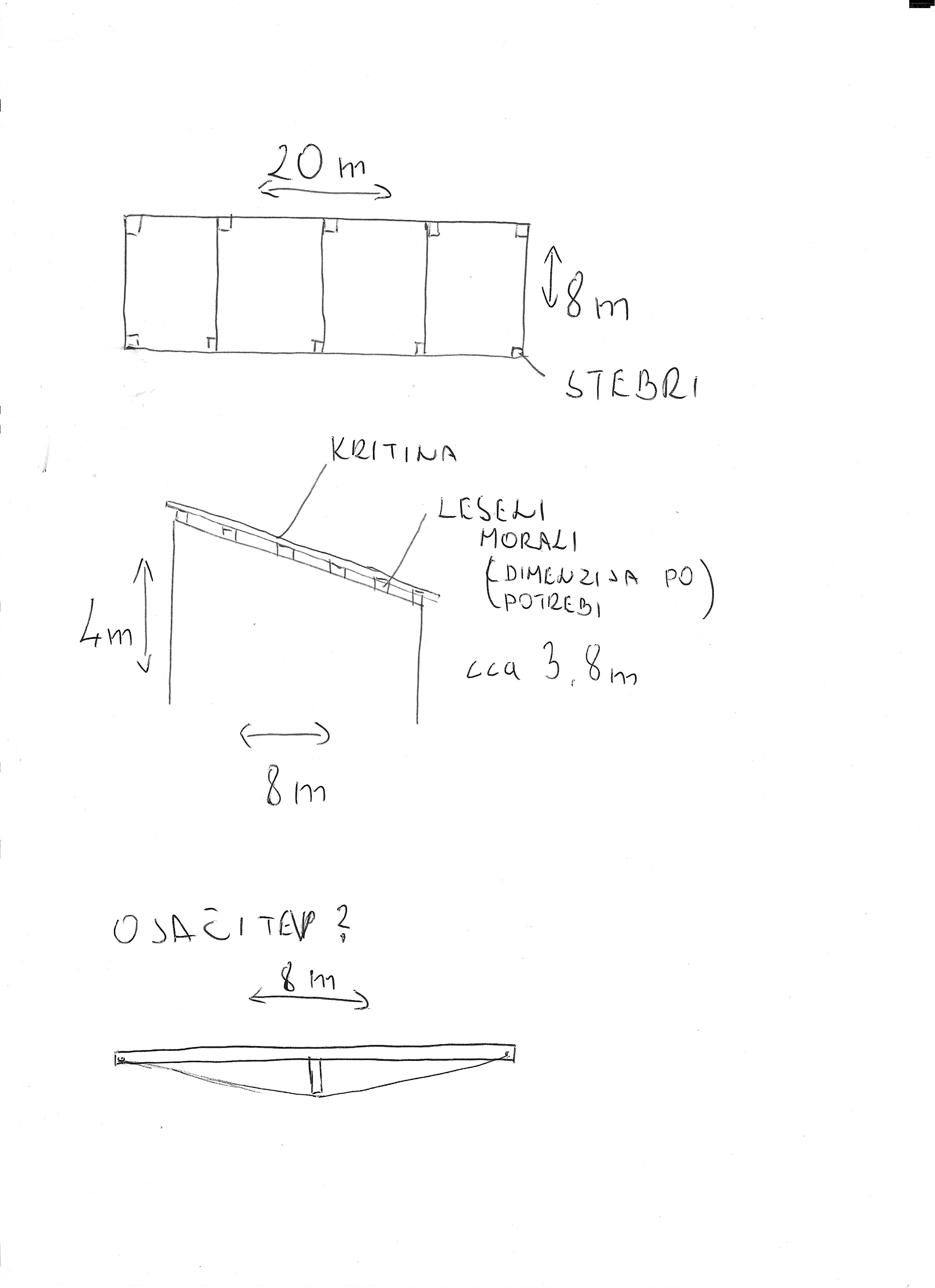

Iščem nekoga, ki bi bil pripravljen izračunati potrebne dimenzije stebrov in nosilcev za nadstrešek.
Uslugo sem pripravljen plačat.
Nadstrešek bi bil enokapnica, pokrita z pohodno pločevino (sendvič kritina 3cm) na lesenih moralih.
Spoji bi morali biti vijačeni, ker bi po končanem varjenju profile cinkali.
Lokacija je v bližini Pivke.

Tvoja skica je težko razumljiva. Naredi tloris kritine (mere) in vriši le položaj stebrov. Svetla višina vsaj xx cm? Pohodna pločevina = z rebri proti drsenju. Morda kaj več o tem, da bo lažje določiti podpiranje kritine.
Morda še namen nadstreška - parkirišče avtov, strojev, skladišče materjala, izdelkov, ...

Bližina Pivke 580 nmv.
Uporabna višina na vstopu 4 m, na nižjem delu cca 3,8 m. Odvisno od minimalnega potrebnega padca.
Dolžina nadstreška 20 m, širina 8 m, število stebrov v vrsti 5.
Katera vrsta pločevine za kritino mi je vseeno. Pohodno pločevino 3cm sem imel v mislih predvsem zato, ker mislim, da bi potem potreboval manj lesenih moralov.
Mogoče na širino, če je potreba oz. če pomaga kakšna ojačitev kot skicirano spodaj?

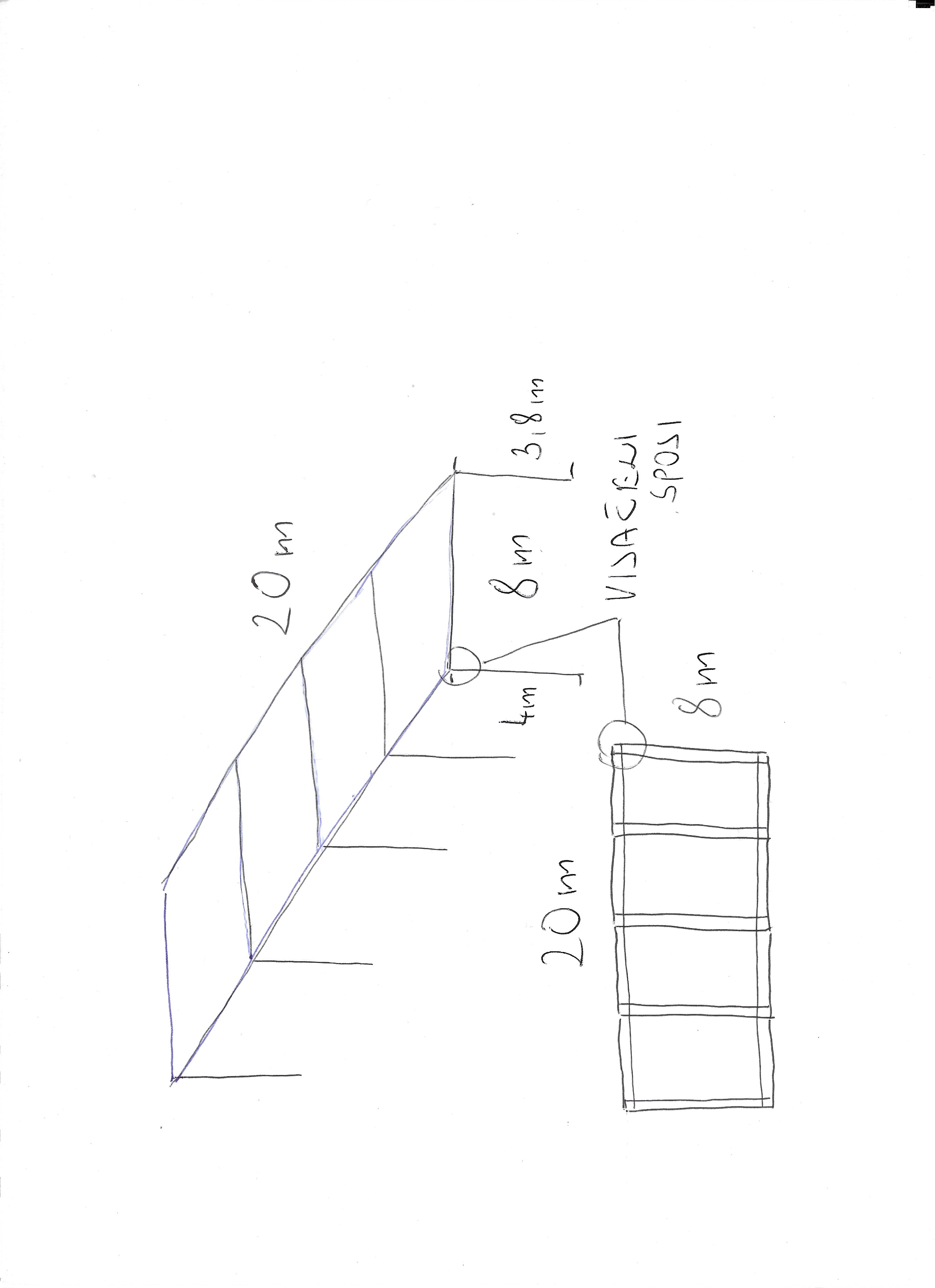

OdgovorNapisal/-a Žerjavar » 29.10.2024 14:00
- Če prav razumem, hočeš imeti stebre le ob skrajnem robu kritine.? Odstopanja ni!?
- Vsak steber ima svoj (ločen) točkovni temelj?
- Pohodna pločevina pomeni, da hočeš kritino uporabiti kot pohodno površino (terasa)? Morda le, da za vzdrževanje kritine lahko hodiš po njej?
- Vijačenje spojev: Koliko je največja dolžina posameznega elementa za cinkanje.
- Upoštevati možnost, da se pozneje posamezne stene zapre (+ vrata)?
- Ali bo nadstrešek v kmetijske namene?
Re: Izračun nadstreška
OdgovorNapisal/-a Krist » 29.10.2024 20:08
-stebri so lahko oz. je zaželeno da so za 30 cm zamaknjeni proti notranjosti (moja napaka)
-temelj bo pasovni, se pravi točka kjer stoji steber bo z naslednjo točko povezan z armiranim betonom
-pohodna pločevina samo za potrebe vzdrževanja
-največja dolžina posameznega elementa 8m+ (mislim da do 12m, če je potreba bom preveril )
-stene se bo naknadno zaprlo (mogoče tudi takoj, odvisno od stroškov, tudi pločevina), vrata niso predvidena
- večji del bo namenjen parkiranju strojev, abrol kontejnerja in manjši del za skladišče, ropotarnica.

Za začetek, dokaj približno: Steber KC 200 x 6, špirovec 5 kom PC 300 x 200 x 5, lata les 18 x 14 cm na razmaku 130 cm, kritina trapezna pločevina grebeni 40 mm.
Tvoj predlog ojačitve ni optimalen, uporablja se za naknadno ojačitev, če vgrajen nosilec ne zadovoljuje. Če boš varil sam, bi morda za špirovec bila optimalna rešetkasta izvedba (tri vodoravne cevi in vmesne diagonale).
Bi mi lahko skiciral in podal približne mere za rešetkasto izvedbo. Da si lahko ocenim stroške ene in druge izvedbe. Hvala

Krist napisal/-a: podal približne mere za rešetkasto izvedbo.
Trikotno predalčje: višina 60 cm, širina 50 cm. Spodnja cev CV 101 x 3,6, zgornji dve CV 76 x 2,9, v treh stranicah pa povezava cikcak CV 48 x 2,6 . Mere približno!

OdgovorNapisal/-a Žerjavar » 4.11.2024 16:34
