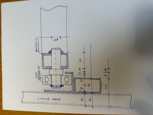

OdgovorNapisal/-a Demz » 1.3.2025 8:28
Jasno da je treba izdelati ležajno kolo, toda v njem bo nek ležaj.
Takole nekako ... v bistvu bi lahko bil tudi samo ležaj, saj je zaprt :-? . Glede na nosilnost bi lahko bil precej manjši in neka tekalna površina na njem, ampak ne vem če je za komplicirat.

Glede vodilnih koles imam v mislih naylon drsnike, ali pa z ležaji. V bistvu imaš pa prav, glede na to da bo treba narediti kar nekaj ležajnih sestavov za kolesa, je vse en klinc če jih naredim še nekaj za vodila :-? .
Kaj bi rekel glede mer, ki sem jih prilepil zgoraj?

Re: Regalno skladišče
OdgovorNapisal/-a Žerjavar » 1.3.2025 15:19
Takole na hitro, za ležaj nisem siguren, že hudo dolgo nisem kontroliral nosilnosti. paleta s pločevino do 800 kg.
Za tri kolesa na tirnici: razmik koles 1000 mm, ležaj 6001,nosilec koles, prečk palete blizu koles in nosilec tirnice PC 40 x 30 x 3
Za 4 kolesa na tirnici: ležaj 6000, prečka palete PC 40 x 30 x 2, ostala dva nosilca PC 30 x 20 x 2 .
Za 2 kolesi na tirnici: ležaj 6002, nosilci PC 50 x 30 x 3.
