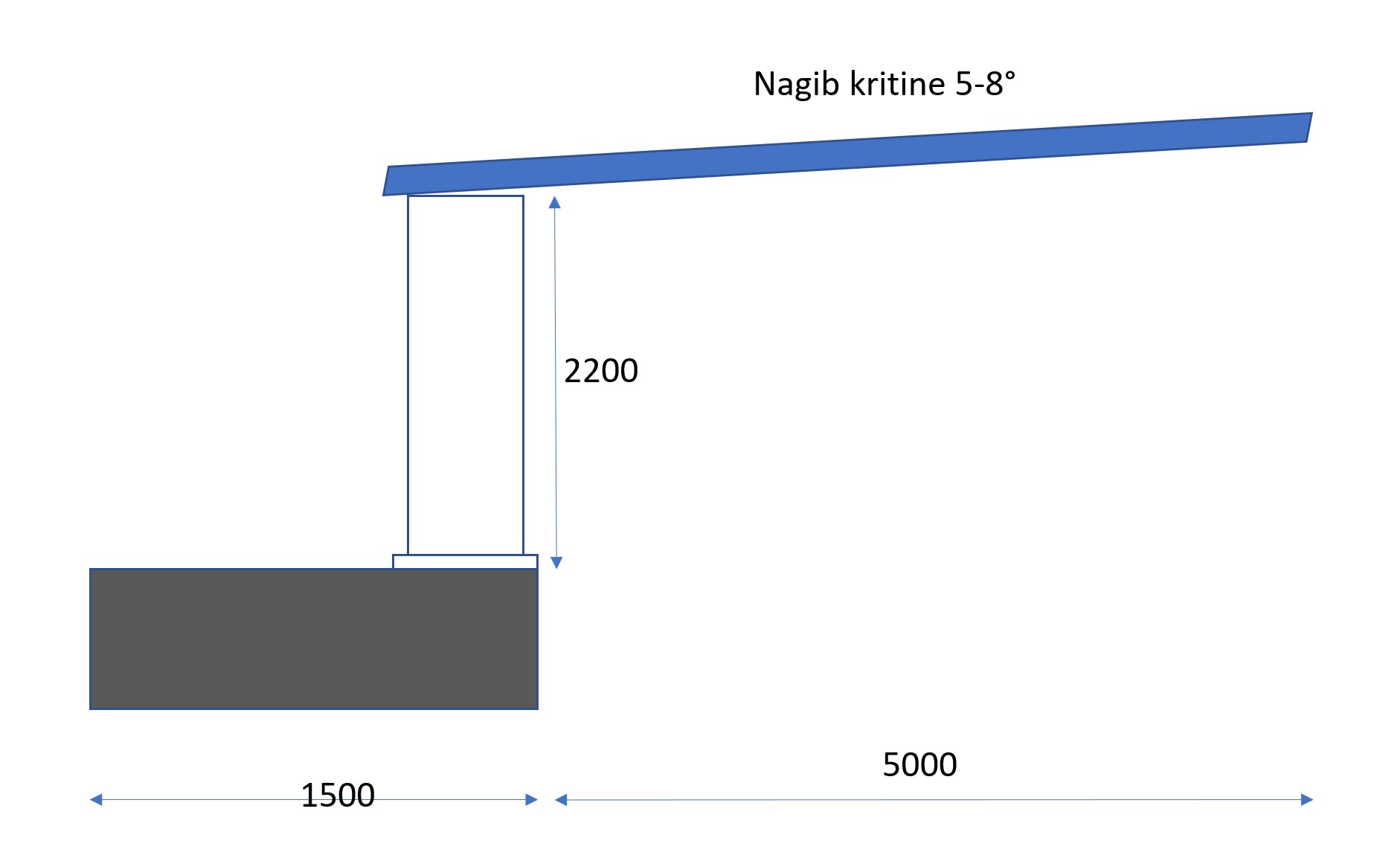

OdgovorNapisal/-a fikus_ » 23.2.2026 12:35
Širina temelja do 1500 mm od robnika asfalta na zelenico (naprej je že sosedova ograja).
Projektna obtežba s snegom 310 kg (cona A2, NMV 410 m), lokacija Koroška, v dolini med hišami, tako da z vetrom ne bo težav.
Tla lapor, na vrhu 20-30 cm zemlje, kar bo itak izkopano), z vodo ni težav, ne bo zalitja, rahel nagib parcele.
Kritina trapezna pločevina (sendvič z izolacijo ali samo s filcem, teža do 8 kg/m2), letve potrebne na maks. 0,6 m.
Tloris strehe za nadstrešnico širina 6 m in globina 5m (zaradi estetike se bodo pokrili tudi stebri/konzole, tako da računam 6x6 m), nobena stran ne bo zaprta.
Naklon strehe 5-8° (predvidena obroba da bo videz ravne strehe) , kap na strani stebrov.
Po dolžini 3-je stebri/konzole na 2m (2,5m) razmika.
Predvidevam, da bo temelj v enem kosu, da bo čim manjša potrebna globina.
Prerez N.jpg (73.58 KiB) Videno 1941 krat

OdgovorNapisal/-a Žerjavar » 23.2.2026 13:27
fikus_ napisal/-a:Širina temelja do 1500 mm od robnika asfalta na zelenico.
Ni šans!
Če nočeš razkopavati asfalta ti ostane realna možnost klasičnega nadstreška na štirih stebrih tik ob robu asfalta ( verjetno na razmaku 7 x 4 m) Morda na nekaj manjšem razmaku nad asfaltom z betonsko podllogo 30 x 30 cm)
