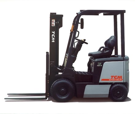

Glede novega viličarja vam lahko ponudim viličar TCM ki ga od letošnjega leta zastopamo pri nas,je Japonskega porekla, servis ter rezervne dele vam zagotavljamo pri nas,garancija je 2 leti cena pa je tudi ugodna saj smo direktni dobavitelj z Japonske.Imamo več kot 20 lete izkušnje s popravili viličarjev tako,da vas tudi kasneje ne bomo pustili na cedilu(lahko vam servisiramo tudi večino drugih znamk viličarjev ki so prisotni na našem trgu).
Viličarji TCM so sposobni delati tudi v dve ali več izmenah le akumulatorje je treba menjati na 8 ur tako kot pri vseh ostalih (zaresnih proizvajalcih).
Javite mi pa vam pošljem ponudbo.
