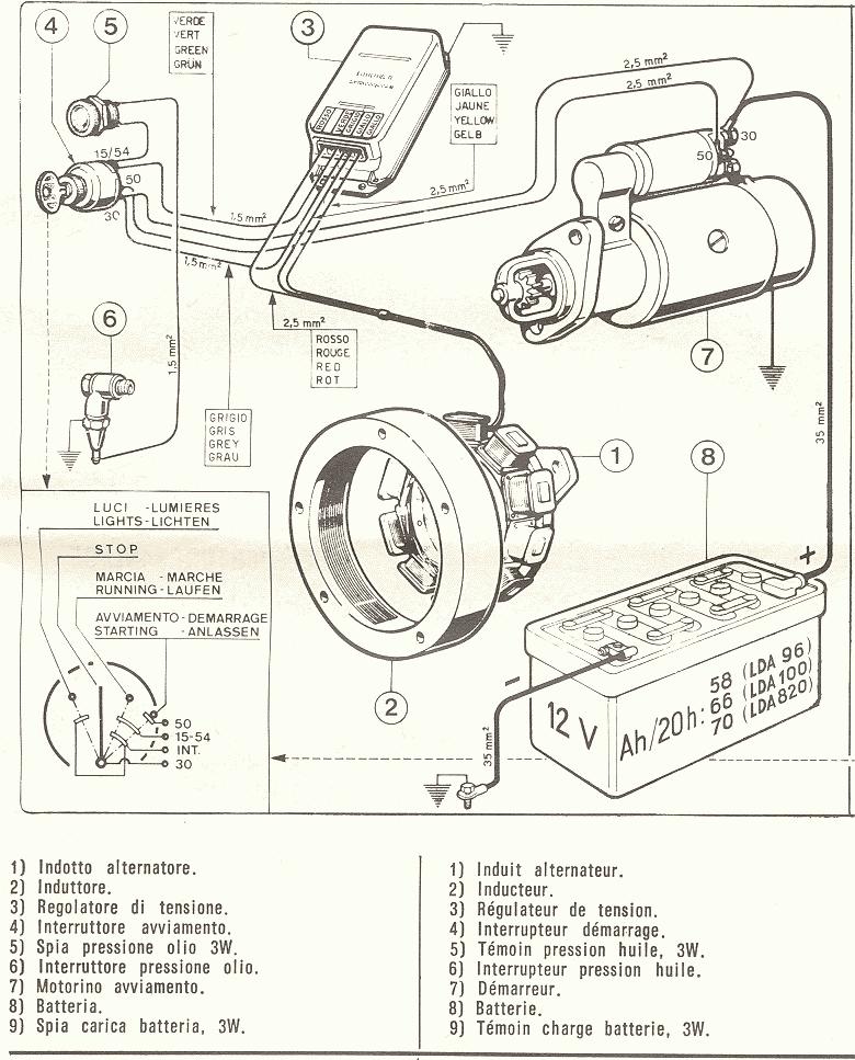

Ali morda kdo ve,kje bi dobil stator alternatorja za traktor Pasquali 940.Alternator je izveden s permanentnim magnetom.Mislim,da mora biti pri Tomo Vinkoviču ravno nekaj takega.Je pa Ducati in kot se spomnim še iz časov,ko smo "frizirali" 4ke,je bila ta elektrika super.No ja,traktor je star, morda dvakrat polnoleten,toda rad bi ga obnovil,tu pa se je ustavilo,ker Ducati elektriko zasledim le pri motornih kolesih,ne vem pa kje bi dobil kakšen rezervni del Slika

Če se ne motim je to v bistvu dinama, kjer so tuljave fiksne, okrog diname pa se vrti magnetni obroč ki inducira napetost. Da ima tomo vinkovič podobno elektriko bo kar držalo. ali iščeš tuljave(pozicija 1)
ali magnet(pozicija 2)

iščem tuljave poz.1.

Mislim da boš to najlaže dobil na kakšnem servisu kmerijskih strojev, ali pa drugava varianta, da izmeriš katera tuljava ti pribija in jo nanovo naviješ, če so pa tuljave zalite v smolo pa bo pomoje sanacija malo težja.

Se pravi,vsaka tuljava ima dva navitja, ki med sabo ne smeta imeti stika.Pa tudi na ohišje ga ne sme imeti,a pravilno domnevam?

Predvidevam da ima tuljava samo eno navitje, to sta dve žici, Začetek in konec tuljave, začetki in konci so pomembni zaradi magnetnega sklepa. Če boš zadevo rastavljal si nariši kako je priklopljeno.
Popravljanje na pamet je zelo nehvaležna zadeva.
Poskusi prvo odklopiti žice med regulatorjem in tuljavo in izmeri će so tuljave v stiku z maso.Če so so poškodovane tuljave ali povezave ,če niso pa je napaka v regulatorju.Toliko za začetek.

Hvala Franc,pa tudi ostalim.Dobil v Agroizbiri,kakor tudi skico vezave.
