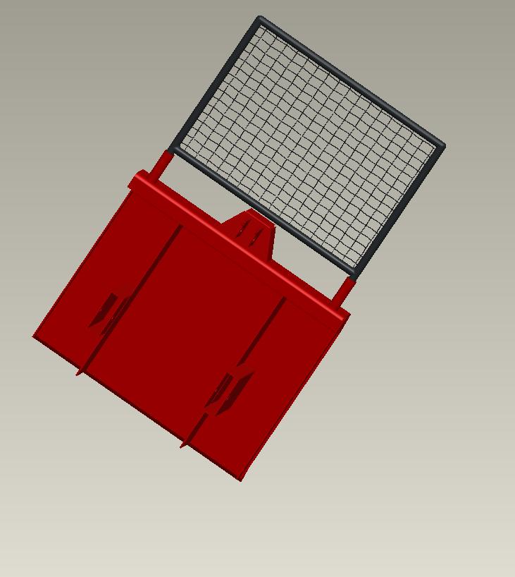

torej, jaz bi rabil nekaksno pomoc :) Tudi jaz za solo izdelujem izdelek s pomocjo programa ProE :) :) Ampak jaz izdelujem vitlo :D Do zdaj nisem dalec se prisel :) Nekaj pa je :)
Zanima me pa kako bi naredil zavito ograjo... Lepo prosim prvo za pomoc :)
narediti moram ograjo v tem stilu(ne vem ce se dobro vidi :( Slika
Hvala za trenutno pomoc 1 :)

OdgovorNapisal/-a vili » 4.1.2009 21:06
to je to:

hm, hvala ;) nisem mislil tega, to mrezo kar je znotraj :) ko je zavita ne vem kak bi razlozil :) Ce mate kaksno idejo

OdgovorNapisal/-a maxs » 5.1.2009 21:15
Kaj v takem smislu kaj bi rad zvito mel.

OdgovorNapisal/-a vili » 5.1.2009 21:24
pa še primer mreže:
OdgovorNapisal/-a Saiyaman » 6.1.2009 14:23
to je to :) svetovno :) Hvala :) Samo kako se ze to naredi? :)

OdgovorNapisal/-a vili » 6.1.2009 15:38
lahko narediš v partu, ta primer je napravljen v sestavu, s sweep protrusion narediš eno žico, potema v v sestavu s pattern sestavi mrežo in to je to

OdgovorNapisal/-a vili » 19.1.2009 19:41
na eni od prejšnjih slik imaš prikazano kako je tkana mreža, dobro poglej in malo razmisli, v eni smeri moraš narisati dve osnovi zamaknjeni za korak in ju paternizirati in ravno tako dva votka, ki sta zamaknjena in ju paternizirati
