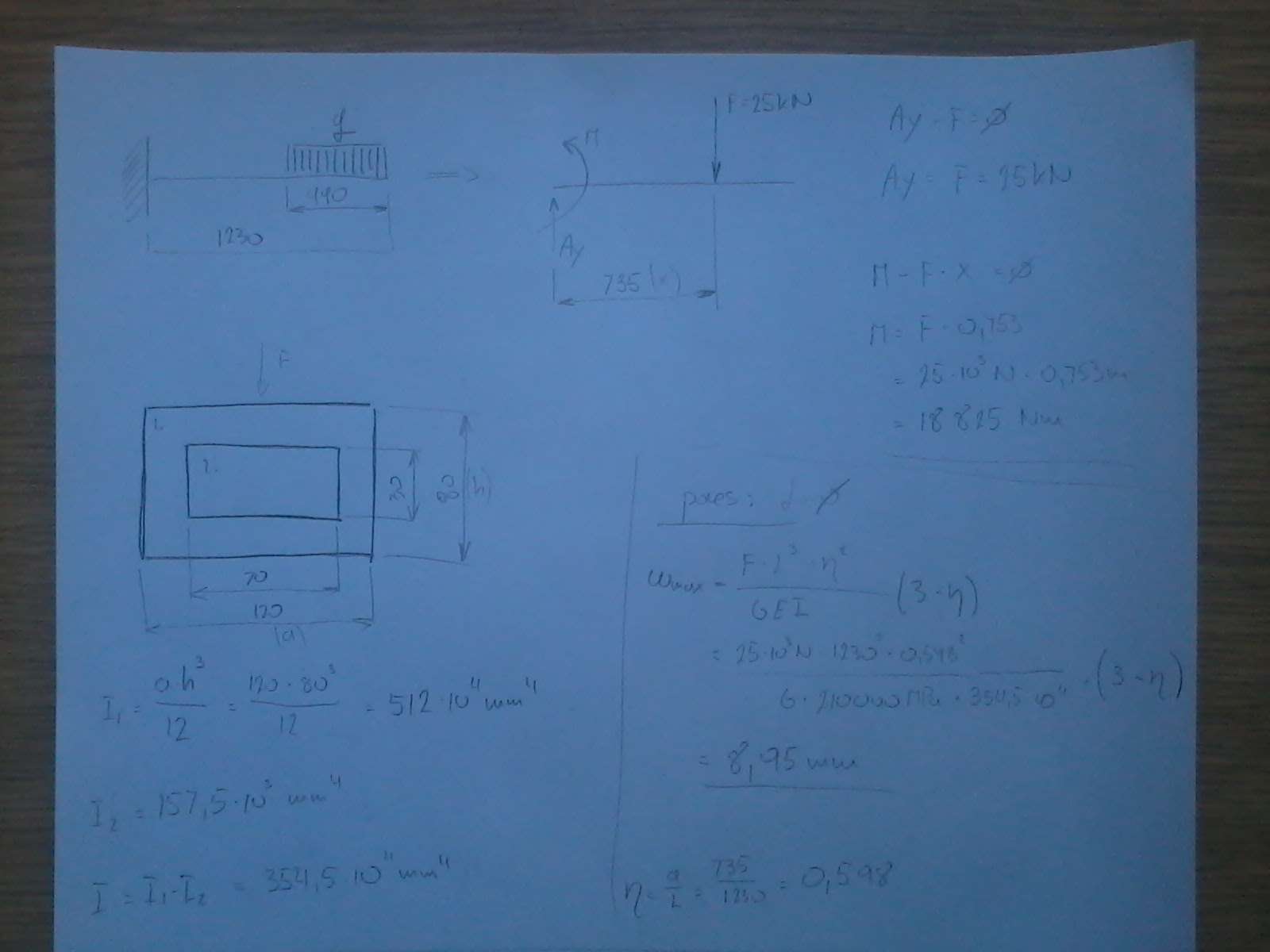

No, jaz sem nalogo sicer ZELO na hitro rešil.
alfa = 0:
Reakcije: Fy= 25 kN
M= 18825 Nm
Poves (na koncu nosilca): 9mm
Predpostavim, da je sila F=25kN posledica delovanja kontinuirane obremenitve in deluje v sredini le te.
alfa = 45:
Reakcije: Fx=17,7 kN
Fy=17,7 kN
M=9204 Nm
Poves na koncu= 3,4mm
Predpostavim, da sila po zasuku konzole še vedno deluje pravokotno nanjo.
Najprej si nariši skico z vsemi silami in momenti, tudi reakcijskimi in jih izračunaj, to moraš znat.
Kar se povesa tiče pa rabiš vztrajnostni moment za prerez ploskve in enačbo upogibnice, ste sigurno povedal...
Ko je alfa 45, pa mal razbij sile na tiste ki kažejo gor/dol, levo/desno, uglavnem je postopek isti.
Za rezultate ne dam roke v ogenj, ker je bla zračunana ob kavi...

zračunal sem ga peš...

naloga je na enem listu, reševal sem 10 min
upam, da se vidi kaj, postopek je pa okrnjen in razmetan, ker ni bil mišljen za objavo.

OdgovorNapisal/-a vili » 17.6.2013 18:14
glede momenta pri kotu 45, a ni moment produkt sile (pravokotne na ročico) in ročice, torej...
Re: preračun
OdgovorNapisal/-a srsen » 17.6.2013 18:37
Ja saj, kaj ne povzroča momenta samo y komponenta sile F, na razdalji 520mm (pravokotna na zid in Fy). Reakcijski moment bo odvisen od tega, kako daleč od zidu deluje sila, kar v tem primeru ni kar dolžina konzole.
Imam prav?

OdgovorNapisal/-a vili » 17.6.2013 18:44
a komponenta x ne povzroča momentam, kaj vem no
Re: preračun
OdgovorNapisal/-a srsen » 17.6.2013 18:46
komponenta x naj bi vlekla iz zidu, v tem primeru, ker je usmerjena iz zidu.

OdgovorNapisal/-a vili » 17.6.2013 19:26
če se ne motim, prijemlje x na neki ročici podobno kot y ali ne in tvori s to ročico moment :-? , vleče pa iz zidu to pa
Re: preračun
OdgovorNapisal/-a srsen » 17.6.2013 19:49
Vili, imaš prav. Fx ravno tako deluje na 520mm od vpetja navzgor, mement zaradi sile deluje v isto smer kot zaradi Fy, skupaj data sili isti moment kot v primeru alfa=0.
Nevem kaj sem prej razmišljal?!

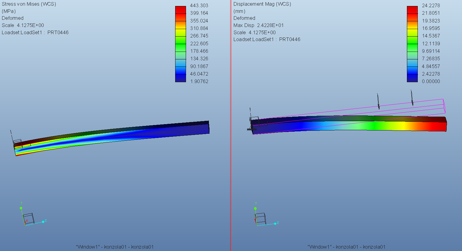

pa sva rešila zgoraj še potrditev mke
Re: preračun
OdgovorNapisal/-a srsen » 17.6.2013 20:06
lahko pojasniš podatke levo zgoraj prosim. Kaj so cifre pri barvni skali?
