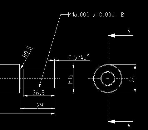

OdgovorNapisal/-a kraslin » 15.9.2011 9:03
Zdravo,
kar se tiče izdelave navojev imam eno vprašanje. Zunanji navoj sem izdelal z Cosmetic-ko s proE 5, na risbi mi pa ne prikaže tankih črt navoja (vodoravno), prikazana je samo navpična debela. Ali mogoče kdo ve zakaj ne?
Poleg tega mi napiše še npr. M16 x 0 , kaj pomeni ta ničla, da ne bo slučajno koga zmedlo, npr. korak navoja.
Hvala za pomoč

OdgovorNapisal/-a vili » 15.9.2011 9:49
display stile: pa se poigraj z načini prikaza, hidden, no hidden...
OdgovorNapisal/-a kraslin » 15.9.2011 10:43
Žal ne gre s tem načinom

OdgovorNapisal/-a kraslin » 16.9.2011 13:40
Evo, sem že najdu rešitev! Za zunanji premer navoja je potrebno izbrati manjši premer kot je prvoten stružen premer, zato so potem vidne črte.

OdgovorNapisal/-a vili » 16.9.2011 15:31
joooojjjjj, glede na tvoje pisanje bi lahko modrovali in ugibali v nedogled, ja seveda cosmetic je samo navidezna globina navoja, pravila risanja :evil: :evil: :evil: , kaj si manjkal, ko ste to jemali :oops:
