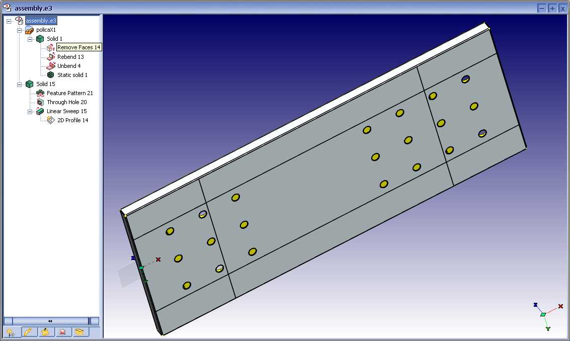

Jst upam, da sem te pravilno razumel. Ti hočeš na tem partu nekaj modificirati in ga potem zamenjati z obstoječim partom v enem sestavu in da to lahko narediš samo z wf3?
No če je moje sklepanje pravilno te bom moral popraviti, saj se tudi z ThinkDesign programom to lepo reši. Prikazal ti bom na tvojem primeru:
Tvojo datoteko sem prenesu v TD in potem ga predelu, tako da bom zbrisal ven nekaj lukenj, da bo razlika bolj opazna. Nato kliknem v zgodovinsko drevo in kliknem na komponento in izberem Replace. Izberem modificirano datoteko in delo je opravljeno.
Zamenjana komponenta, kar se vidi tudi v zgodovinskem drevesu.
Verjamem, da imajo tudi drugi programi to rešeno na takšen ali drugačen način.
V primeru, da sem zgrešil bistvo, tega odgovora ne jemlji resno. :)
