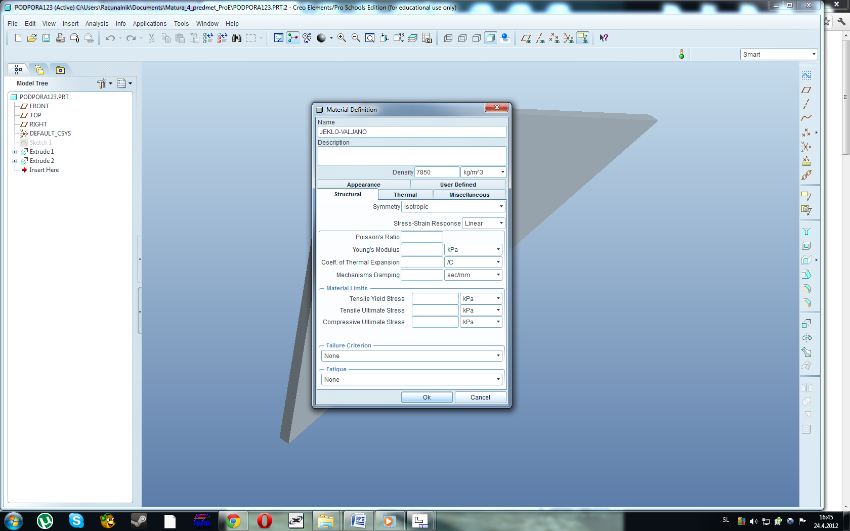

Imam en problem glede preračuna mase za v drawing
Določim maso materiala 7850 kg/m^3 shranim in v partu določim ta material, ki sem ga shranil.
Potem pa bi mi moralo v drawingu samodejno preračunati maso ... Ampak je neuspešno :S

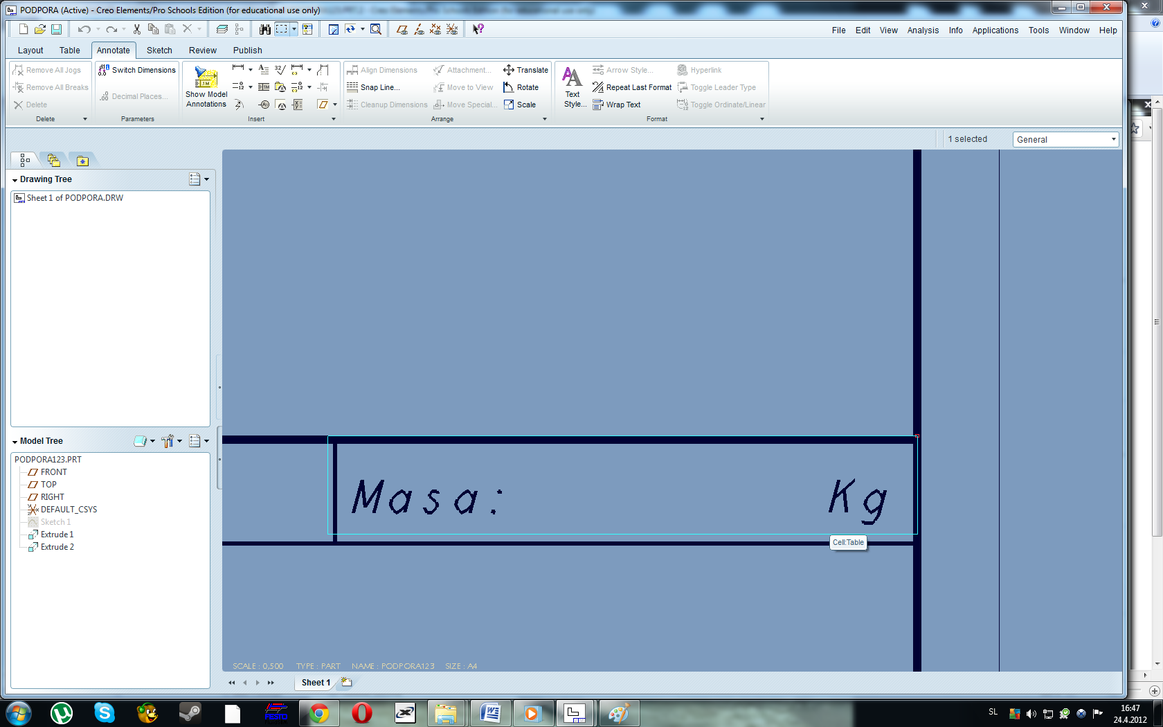

nastavi relacije pa bo

ma kako si vedel
v okno vpiši ime parametra za maso kot ga imaš v naboru paramertov, najdeš jih v pomoči, zdaj ga ne vem na pamet, mislim, da je mass..., vpisati pa moraš: &mass... :lol:
OdgovorNapisal/-a zagara » 25.4.2012 4:57
Odpri format in v okno, kjer naj bi se vpisala masa vpiši &masa (lahko dodaš tudi [.1]) izpis na eno decimalko.
