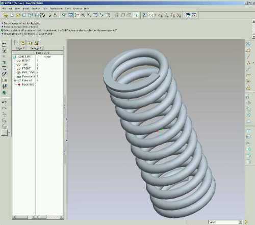

Zanima me, kako bi napravil iztek navoja na gredi ali vijaku. To kar je na spodnji sliki, v praksi tega NI, mislim, da bi se navoj, kar tako končal.
Isto me zanima za vzmet, kako bi naredil, da bi se iztekla, oziroma, da bi bila "ravna" (konec in začetek), ko bi jo postavil v pokončno držo?

OdgovorNapisal/-a vili » 26.11.2005 21:11
si verjwtni mislil to

OdgovorNapisal/-a vili » 26.11.2005 21:29
zelo preprosto
OdgovorNapisal/-a nejc24 » 26.11.2005 21:58
Hvala za pomoč! Zanima me še samo nekaj! Tista razdalja, ki je kotirana s 3mm, kaj to predstavlja? Ali je lahko manj ali več? Kaj se pri tem spremeni?

OdgovorNapisal/-a vili » 26.11.2005 21:58
tu imaš še vzmet
OdgovorNapisal/-a nejc24 » 26.11.2005 22:05
Pa je to po istem kopitu, kot za vijak? Daj mi še pošlji sketch za vzmet prosim!
