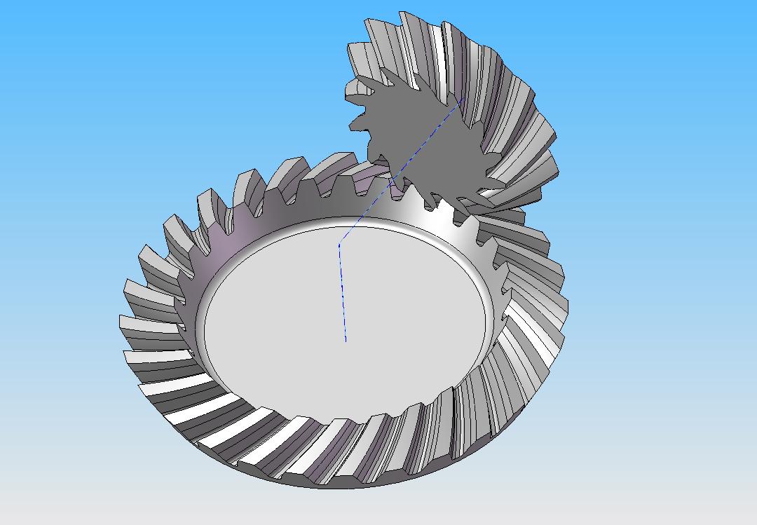

evo ti en par: modelirano z Geartrax2007+SW2007. 2 minuti dela, dobesedno.Slika

OdgovorNapisal/-a čiro1950 » 5.7.2007 8:20
Pri Geartrax-u bodite previdni! Model zob npr. pri polževem pogonu ni pravilen, zobni boki se zajedajo, lahko preverite z Solidworksom. Polž bi se moral zakotaliti okoli polžnika, pa bi bilo prav.
Pri čelnih zobnikih zunanji premeri v primeru profinih premikov niso pravilno izračunani, vrh zoba se zajeda v vznožje drugega, ker ni upoštevana skrajšava vrha zob Sk.
Za stožčaste zobnike točnost modela pa res nisem preveril.
Za nepravilnosti se ne upam pritožiti k autorjem, ker nimam nobene uradne verzije.

OdgovorNapisal/-a magnum357 » 5.7.2007 9:40
hvala za opozorilo: torej spet dokaz, da ni vse zlato, kar se sveti. tudi če bi kupil, in pošteno plačal, bi se sicer lahko pritožil, pa ne bi nič zaleglo.
sam sem poskusil porezkati dva navadna zobniška para z ravnimi zobmi in tečeta brez problemov, s čim drugim nisem delal v praksi, sem se samo igral z modelirnikom.tako da ne vem koliko je ta zgoraj prikazan par dejansko uporaben. na videz izgleda lepo, v praksi pa ...?

OdgovorNapisal/-a vili » 20.7.2007 22:22
malo sem se poigral pa je nastalo tole, bok zoba ni evolventa ampak kar nekaj, bolj po občutku
pri stožčastih zobnikih moraš upoševati da se modul po zobu spreminja. zato moraš izračunati modul na velikem premeru stožca in na dolnjem premeru stožca in potem glede namodul zapisati enačbo evolvente
lp viliSlika
OdgovorNapisal/-a vili » 20.7.2007 22:50
geartex to je samo za igranje, ko sem malo bolje pogledal pastorek je oblika zob takšna kot da bi bili zoje za 100 krat preobremenjeni, kot na kakšnem starem šodermalnu, tisti deve minuti sta ????????
pl vili
OdgovorNapisal/-a magnum357 » 21.7.2007 7:25
vili napisal/-a:geartex to je samo za igranje, ko sem malo bolje pogledal pastorek je oblika zob takšna kot da bi bili zoje za 100 krat preobremenjeni, kot na kakšnem starem šodermalnu, tisti deve minuti sta ????????
pl vili
vili, tukaj pa malo pretiravaš. geartrax ti da ven to, kar od njega zahtevaš !!!
in če mu daš nemogoče zahteve, ti bo dal ven pač bedasto obliko zob.
zobniki, ki sem jih pred kakim letom porezkal po obliki iz geartraxa so vgrajeni v stroj in tečejo še danes.
bok zoba ima obliko evolvente. ko pa sem razne druge zobnike gledal iz različnih tutorialov, različnih cad programov, so bili boki izrisani preprosto iz par radiusov-popolnoma nepravilno. v geartraxu je nekaj zagotovo pravilno - preverjeno v praksi, brez nakladanja na pamet.

OdgovorNapisal/-a vili » 21.7.2007 8:10
še enkrat, tisti par na sliki je samo približek in je daleč od pravilne oblike evolventnih zob, ta par sigurno ne bi tekel. podobno obliko sem dobil tudi z WF
