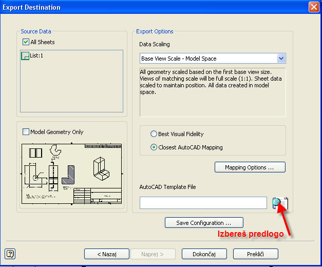

Delavniško risbo v Inventorju shranim v obliki datoteke dxf. Ko to datoteko odprem v npr.Autocadu, risba ni v Templatu ki ga imam narejenga v Autocadu (slogi, kotiranje,...)ampak v novem. Se da to kje nastaviti??

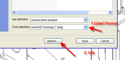

OdgovorNapisal/-a gregorci » 2.7.2008 15:41
Da se! Glej slike.
Si v "IDW-ju" Greš Save As ali bolje Save Copy As (če noče inventor oblike DWG-ja)
Ko se ti odpre okno klikneš next in potem...
Izbereš predlogo... in shraniš konfiguracije za drugič ;)

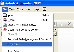

OdgovorNapisal/-a mali » 25.9.2008 9:15
Zakaj mi ko hočem shraniti/odpreti ne srhani oz. odpre mape, v kateri so bile datoteke nazadnje shranjene. Moram namreč vedno znova določiti pot oz. poiskati mapo..

OdgovorNapisal/-a gregorci » 25.9.2008 10:26
Zato, ker ne delaš s "projekti"
V projektom si doličiš vse poti do map, podmap itd...
Kako se dela s Projekti so pa poglej v Helpu...
