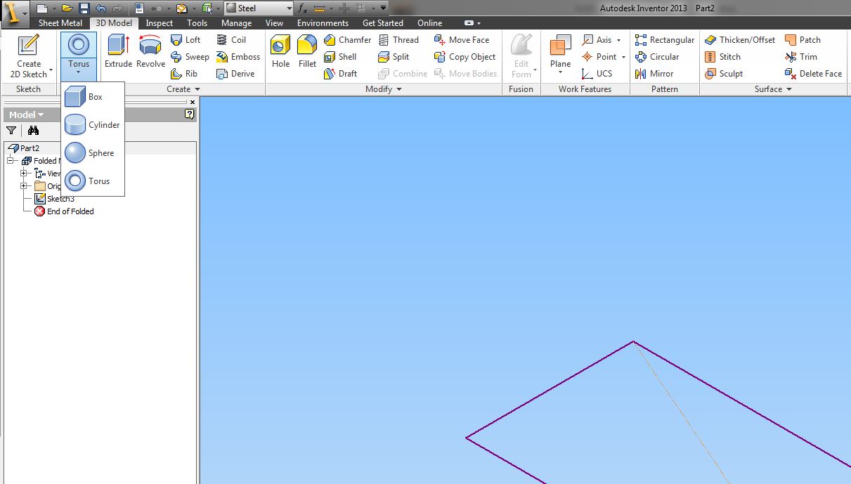

V verziji 2013 imaš ukaz za izris pravokotnika (kvadrata) kjer je središče npr. koordinatno izhodišče. Središče se avtomatsko constraina. Mora pa biti skica na ploskev.
- Priponke
- primer.jpg (129.95 KiB) Videno 4956 krat

damjan69 napisal/-a:V verziji 2013 imaš ukaz za izris pravokotnika (kvadrata) kjer je središče npr. koordinatno izhodišče. Središče se avtomatsko constraina.
V starejših verzijah pa je bil za ta zelo uporaben in priročen ukaz nek dodatek(addin), za katerega pa več ne vem, kje se ga najde. Je še kakšna druga tako dobrodošla novost v verziji 2013?

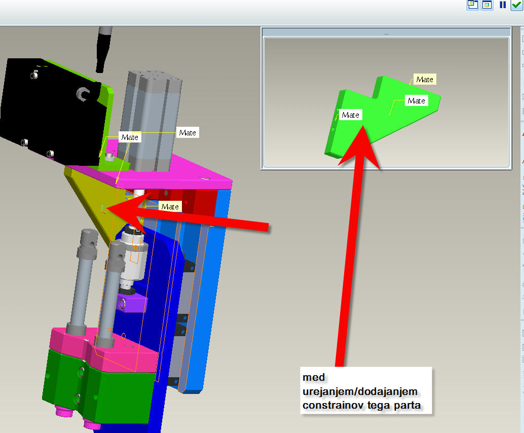

2.)Ali se da v sestavu nastaviti dodatno okno, v katerem bi bil prikazan samo kos, ki mu dodajamo constraine?

Mislil sem na takšno okno (ob vstavljanju parta/dodajanju constrainov)
