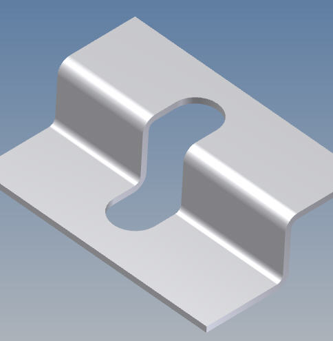

V Inventorju 11 je bil spremenjen solver za izdelavo razvitij. Do vključno verzije 10 so razvitja delovala tako, da je bil izdelek razvit po nevtralni liniji in morebitni poševni robovi na pločevini niso bili upoštevani. V verziji 11 pa se dejansko razvije celoten izdelek. Razlika je prikazana na spodnjih slikah:
Nov način je koristen pri izdelavi razvitij debelejših pločevin, kjer je morda potrebno upoštevati poševne robove pri izrezih. Možno je, da se delovanje solverja za razvitje preklopi na način, ki je bil v uporabi do verzije 10. Nastavitev je v registru na mestu:

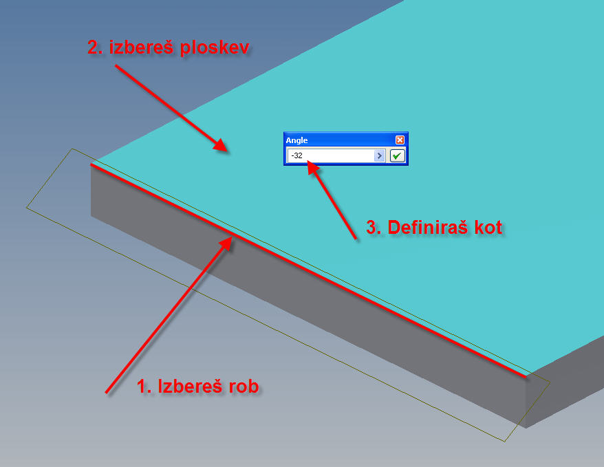

Pomožno oz "on the fly" ravnino narediš z ukazom na sliki1:
SLIKA 1:
Potem pa:
1. izbereš rob ki je tangenten na ravnino in okoli katerega se ravnina vrti
2. izbereš ravnino ali ploskev glede na katero je nova pomožna ravnina nagnjena
3. definiraš kot naklona

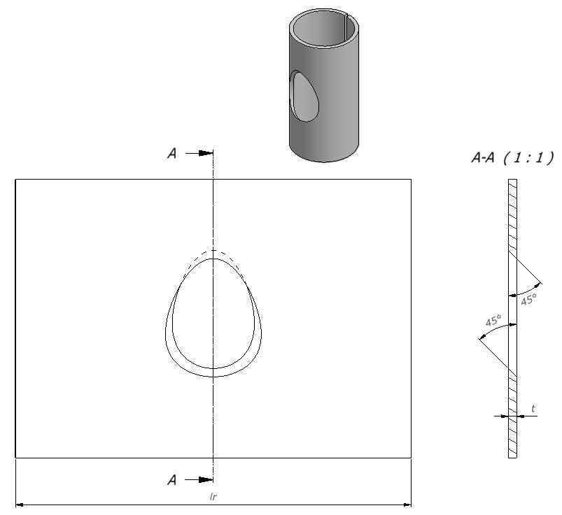

SLIKA 2:
Za cilindrične parte moraš dostkrat še prej definirati kako pomožno delovno os...
